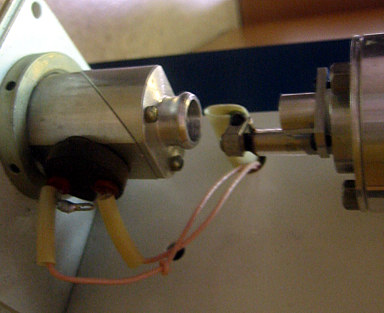

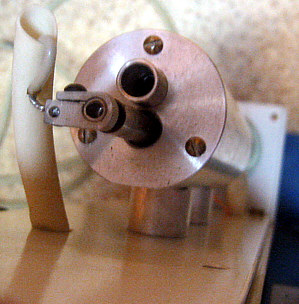

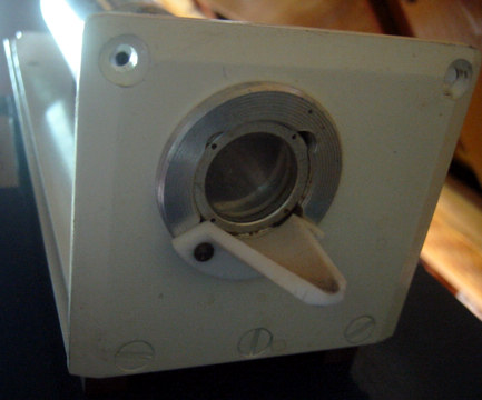

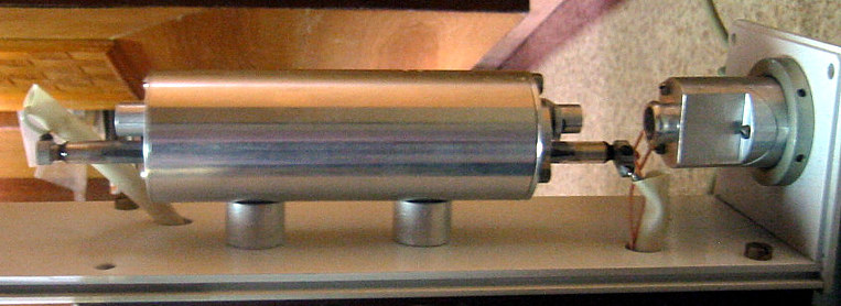

    Лампа не уверен но скорее ИНП 2-6/120А - самая длинная составляющая квантрона - около 21см
    АЭ - Неодимовый алюмоиттриевый гранат т.е. YAG:Nd длинной 120мм диаметром 5-6мм
    Размер от заднего зеркала до "сопла" около 17см.
    Внутренний отражатель - стеклянный, овальный (не элипс) в профиле с белым напылением с внешней стороны, залит силиконом в тело квантрона.
    Заднее зеркало металлическое, переднее - ХЗ, но процент пропускания видимо большой. Оба регулируемые.
    Так же к квантрону есть поджигающая установка с регулируемой силой импульса (зависит от времени зарядки конденсатора) и держатель квантрона с фокусирующей линзой в специальном держателе с опорным источником фокусировки (обычная лампочка накаливания).
    А на мой вопрос, что можно купить для непрерывной резки (аккуратной резки черного пластика толщиной 2мм) так и не ответили.
    Зацените какая лапочка (это более новая модель квантрона - без заднего зеркала):
    [attachment=3:2vqh4p79]IMG_0177.jpg[/attachment:2vqh4p79]
    [attachment=2:2vqh4p79]IMG_0180.jpg[/attachment:2vqh4p79]
    [attachment=1:2vqh4p79]IMG_0182.jpg[/attachment:2vqh4p79]
    [attachment=0:2vqh4p79]IMG_0184.jpg[/attachment:2vqh4p79]

    чета это скарификатор по мощности скорее ампутатор, если ты с размерами лампы и АЭ не напутал
    да крупноват...а мне показалось,что квантрон там малютка :)
