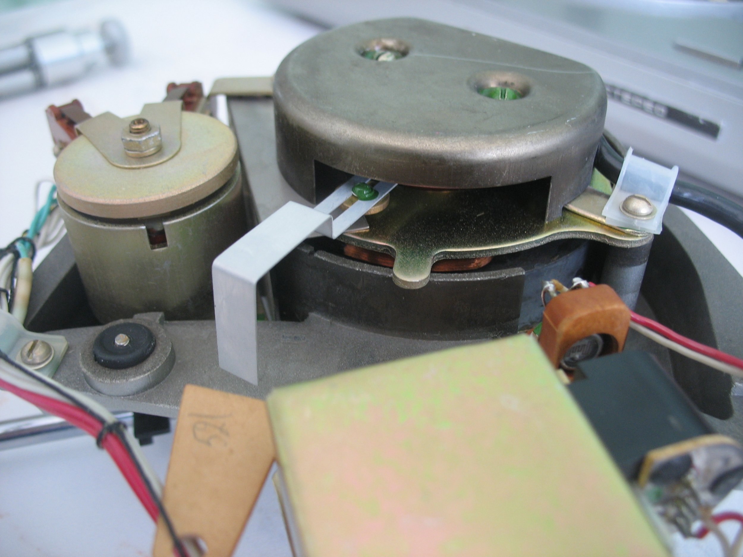

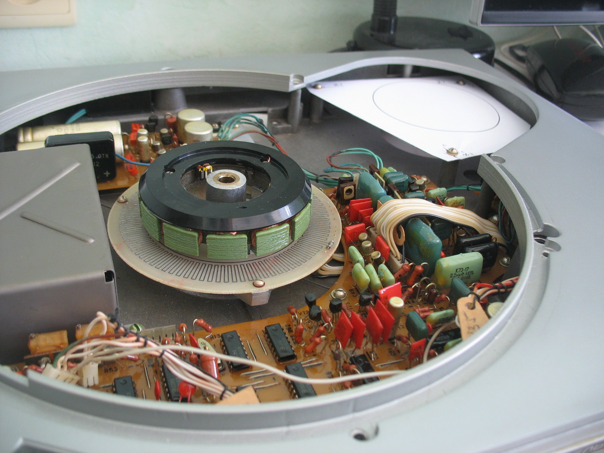

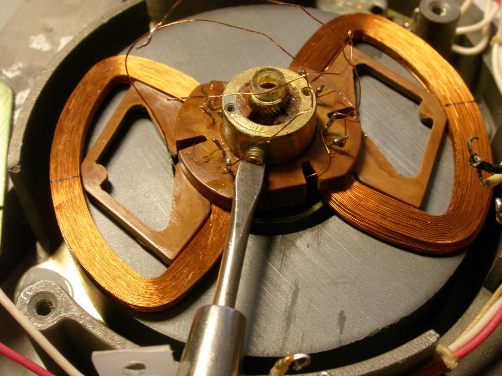

    Ремонтируя на днях механизм микролифта в моем виниловом проигрывателе-доноре я обратил там внимание на похожий моментный двигатель привода перемещения тонарма с иглой - http://forum.vegalab.ru/attachment.php?attachmentid=50371&d=1239443512 Под обмотками двигателя виден большой кольцевой магнит. Из двух плоских катушек с проводом сверху над магнитом одна силовая а вторая это катушка обратной связи для электромагнитного демпфирования. Это подтолкнуло меня к мысли о реализации привода моей головки по такому же принципу. Прелесть идеи заключается в том, что мы практически полностью уходим от нестабильных изнашиваемых механических узлов, не считая подшипника на котором крепиться и перемещается по сектору радиуса "тонарм" с головкой и остальной оптической системой. Но ресурс хорошего подшипника при тех малых нагрузках и небольших перемещениях тонарма в проигрывателе может быть очень большим и думаю что составить все время жизни аппарата (а в случае необходимости его всегда можно и поменять). Конструкция головки с листовыми пружинами и оптическая система у нас остаются пока прежними. Т.е. фактически у нас в первом приближении должно получиться что-то вроде классического тонарма со звукоснимателем и иглой, только объемные габариты этого тонарма будут побольше, чтобы разместить на нем старую головку на гибком подвесе, оптическую систему в старом варианте и первичную электронику управления.
    Кроме этого варианта привода есть еще один вариант, где используется уже линейный эл.магнитный двигатель - https://drive.google.com/file/d/0B8GHrrR9q2UPRWtwTGFyeU1TX3c/view?usp=sharing. здесь тонарм закрепленный на каретке с магнитами перемещается на роликах по направляющим под воздействием управляющего тока в отклоняющей катушке намотанной на длинном плоском стержне из магнитомягкой стали. Катушка располагается между магнитами каретки. Конструкция такого привода описана в 9 номере журнала Радио за 1983 г. (стр. 46-48), (за основу этой конструкции взяли схему от японского проигрывателя с тангенциальным тонармом Pl-L1000 фирмы “Pioneer”). В этом варианте мы также полностью уходим от изнашиваемых механических узлов (если не считать направляющие ролики каретки).
    Ну а теперь осталось только реализовать какой-то из этих вариантов привода головки в металле и электронике. Но опыта работы с такими моментными двигателями или линейными электромагнитными двигателями, и их расчета, у меня нет, поэтому я сейчас попытаюсь максимально полно собрать всю информацию по этой теме. Надеюсь в этом вопросе и на помощь от нашего уважаемого Optics-a.
    Я пока остановился на варианте с тонармом в виде качающегося рычага (вспоминаем привод головок в HDD). Присматриваюсь к новым неодимовым магнитам, прикидываю примерную конструкцию и расположение отклоняющей катушки а также еще конструкцию дополнительной катушки ЭМОС (Электро Механической Обратной Связи) для демпфирования работы узла тонарма (здесь хочу тоже попросить совета у Optics-а). Есть еще вопросы по реализации управления с помощью микроконтроллера. Леонид пишет, что 16-ти разрядного ЦАП должно хватить для нужной точности позиционирования головки при слежении за канавкой. Готов выслушать все мнения и пожелания по этой теме.

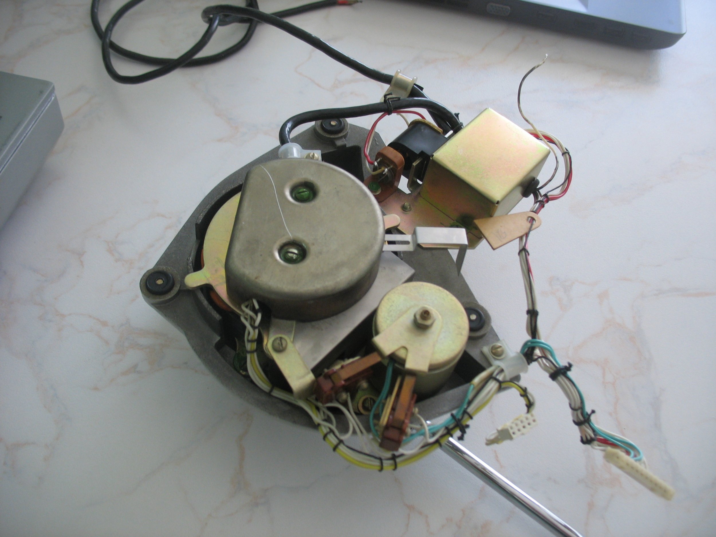

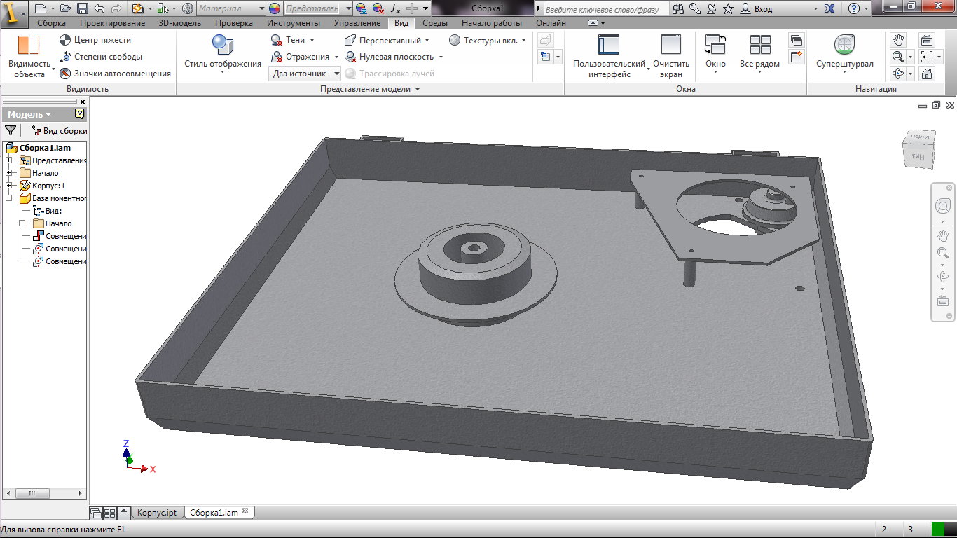

  5. Serg_dy
    Serg_dy Пользователь
    Снял блок тонарма с моментным двигателем. Вымерял расстояния трех точек крепления этого блока на основании проигрывателя и нарисовал в CAD специальный переходной фланец на котором будет крепиться новая конструкция с лазером, также в CAD упрощенно без полной деталировки показал как это будет выглядеть в сборе. Теперь осталось в эти размеры вписать какой-то неодимовый магнит с магнитопроводом и катушки.
