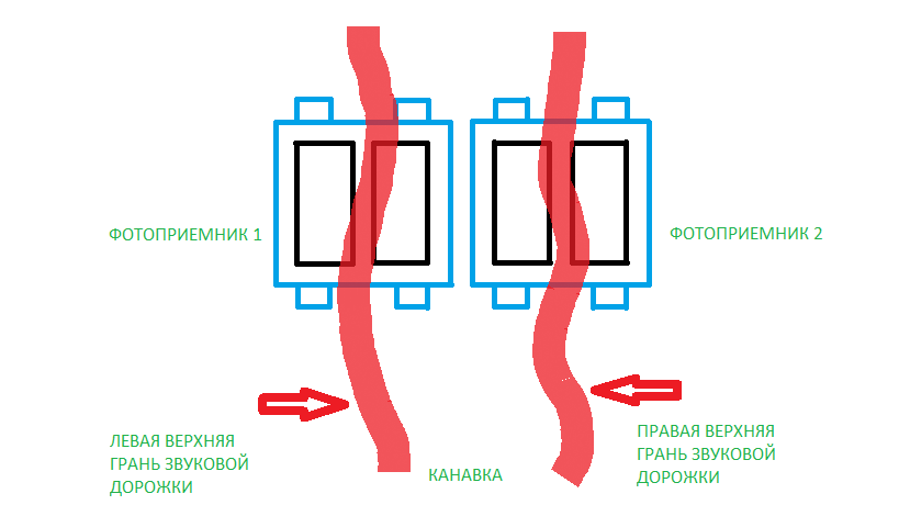

    Повторюсь: никто на ваши лавры не претендует, Optics, я просто объяснил, что идея применения многоэлементного приемника для системы трекинга, которую я подал несколько лет назад, тоже имеет формулу изобретения.
    Спустя еще какое-то время после прочтения вкралась такая крамольная мысль - а насколько полную информацию о записи несет верхняя грань звуковой дорожки используемая в заявке? В том смысле, что не может ли на внутренней части стенок канавки скрываться еще какая-то часть звуковой информации?
    И еще такое предложение по реализации и развитию этой идеи в части трекинга - вместо многоэлементного приемника использовать всего два 2-х элементных приемника (см. рис.). И соответствующим образом так спроектировать оптическую систему, чтобы на промежуток между двумя чувствительными элементами одного приемника приходилось по яркой линии одной из граней звуковой дорожки. Это упростило бы задачу слежения в программной части и позволило бы использовать в предварительной обработке сигнала ошибки всего несколько ОУ (ну и плюс скорость реакции системы обратной связи здесь однозначно будет выше). Но идея эта будет работоспособной только при условии применения отдельной системы фокусировки. И кроме этого, не мешало бы вообще прикинуть соотношение размеров яркой линии грани зв. дорожки, размеров 2-х элементного приемника, и максимальной амплитуды модуляции канавки, т. е. не будет ли яркая линия уходить вообще за пределы приемника в моменты максимального размаха амплитуды, что может повлечь за собой проблемы слежения.

    Если посмотреть на принцип записи, то полную информацию. Да иначе и быть не может.
    Ширина дорожки составляет меняется от 20 до 200 микрон. Так что многоэлементный приемник принципиально необходим. Да обработка сигнала будет немного сложнее, чем с 2-х элементгыми приемниками, но это ничто по сравнению с оптической ситемой фокусировки 2 лучей на стенки звуковой дорожки.

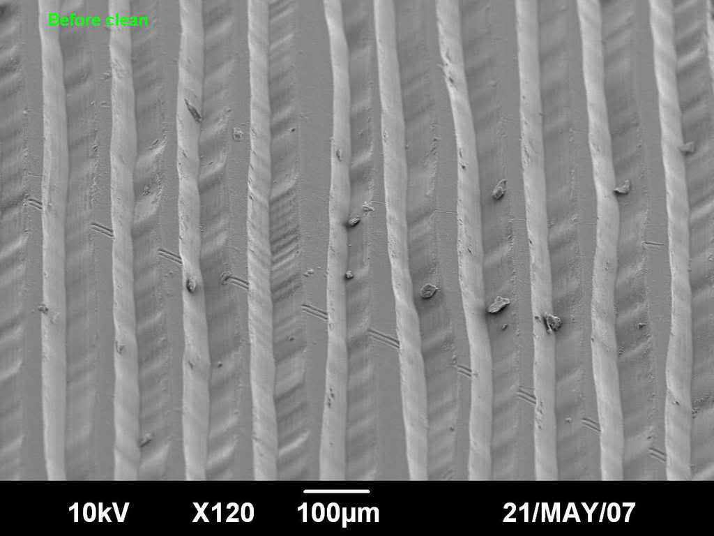

    Рассматривал в который раз вот эту микро фотографию дорожек пластинки с частичками пыли и сделал вывод, который и так совершенно очевиден - ваш метод, Optics, менее чувствителен к пыли по сравнению с американским патентом. У них луч "отскакивает" куда-то в сторону, натыкаясь вот на такие пылинки лежащие в канавках, и вызывает неприятные щелчки, а по вашему методу такого не должно быть вообще (ну разве что только если будет откровенно лежать на пластинке кусок нитки или волос, но это скорее нонсенс). Эту вашу идею нужно будет реализовать обязательно. Пытаюсь пока найти кто бы мог помочь с расчетами оптической системы. Хоть бери и сам рассчитывай. Но тут и без этого хватит голову сломать с алгоритмом трекинга. Написал своему товарищу в Питер, и надеюсь, что он чем-то поможет здесь.
    Сначала была мысль как-то приспособить китайский USB микроскоп под мой линейный сенсор, или оптику от web камеры, но потом я понял бесперспективность этой затеи.
