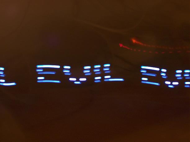

    Есть лазернве "проекторы" по типу бегущей строки, там матрица из лазерных диодов отклоняется зеркальным 6-12 гранником. но там только бегущую строку организовать можно... зато программировать под него легко, через lpt порт.
  10. EVIL_USER
    Ну, следующий раз обязательно посмотрю внимательнее, хотя не исключено что разные системы встречаются. По идее с движущегося луча код будет проще считывать.
    Ну с бегущей строкой всё понятно, я похожую хркнь со светодиодами делал.
    Можно даже на одном лазере сделать, только с зеркалами придётся трахаться чтобы каждое свою строку отрисовывало и мерцать сильнее будет. Надо попробовать.

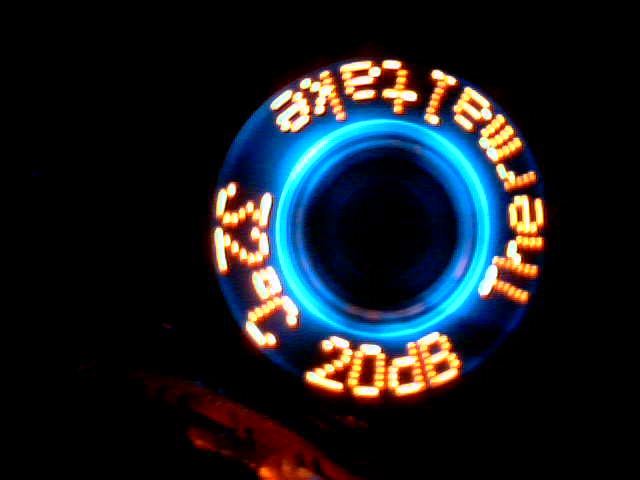

    Сейчас будет оффтоп:
    Видел в продаже (давно правда) USB вентиллятор там на лопостях светодиоды, и при помоши программы на вращающихся лопостях была цветная картинка, минус в том что картинка получается только круглая и с невысоким разрешением + мерцание, но выводилась даже анимация ))) прикольньная девайсина, Цена была в районе 150$ .
  12. EVIL_USER
    Ну вот туда вместо светодиодов куски указок впаять (лд и коллиматор) и можно по стене ту же картинку рисовать, только побольше. Правда тускло с обычными указками будет, а как удастся ли на подвижную крыльчатку питание для двд-шных лд подвести, хрен его знает.
    http://shop.key.ru/shop/goods/42363/?region_id=16
    Вот он наверное.
  13. blackmambo
    blackmambo Новичок
    неее этот простой, он не будет рисовать картинку... он просто лампочки по кругу гоняет...
