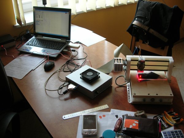

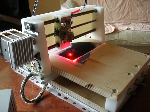

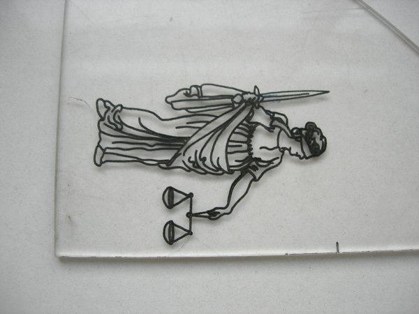

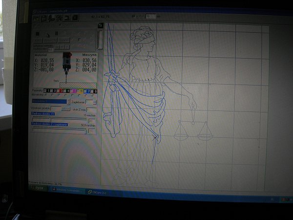

    Доброго времени суток всем.
    Форум начинался по теме гравировки оргстекла с помощью лазерного диода из ДВД РВ. Именно это мне и удалось в какой-то мере решить. Произвел на своем станочке пробы гравироки по оргстеклу, .... и получилось. НО главная хитрость в том, что под лазер подставляю не голое оргстекло, а предварительно на поверхность посыпаю тончайшим слоем порошка для лазерных принтеров. Чтобы слой порошка остался на стекле достаточно его немного зажирить просто ладонями. И после этого кладем на стол и ... вперед.
    Скорость обработки порядка 20 мм/мин. А может быть можно и больше , пока не пробовал. При обработке идет дым. Видео можно посмотреть по ссылке (11 Мб):
    http://www.youtube.com/watch?v=z3rIrhCYX9w
    Выкладываю несколько фоток:
    grawirowka-laser-04.jpg Показан вид управляющей программы на мониторе лаптопа. Кстати станок управляется через порт USB.
    grawirowka-laser-05.jpg Работающий станок - гравировка оргстекла.
    grawirowka-laser-06.jpg Показан весь комплекс, лаптоп, блок питания, управляющий блок и сам станок. За станок сильно не бейте, пока еще не совсем доделал 3 ось, и вообще это пока только прототип.

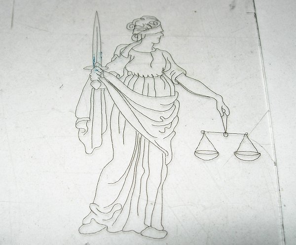

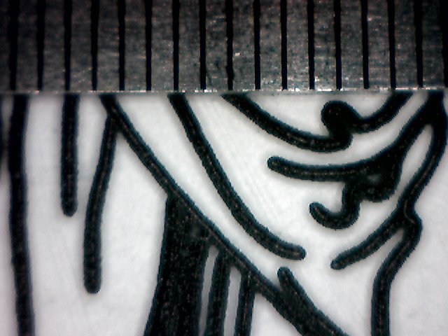

    grawirowka-laser-07.jpg А вот что получилось на первом этапе. Линии очень толстые, почти 1 мм. Потому что тонер не только вжегся в оргстекло, но и подплавился около линии реза. Держиться крепко, порошок удаляется просто сдуванием, а тонер прицепился.

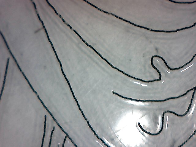

    grawirowka-laser-08.jpg А вот здесь уже приклеившийся тонер удален - простой протиркой ваткой с ацетоном, или этилацетатом. Линии получились очень тоненькие.

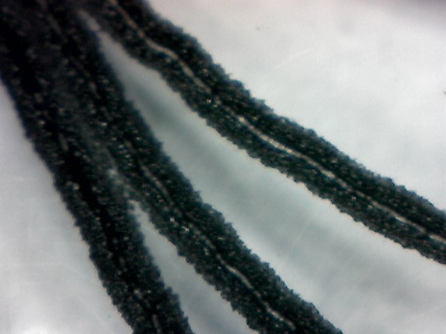

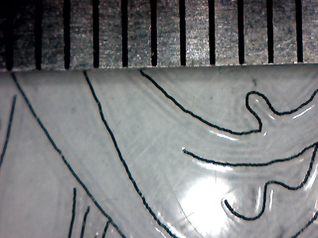

    grawirowka-laser-10.jpg Вот так выглядит часть отгравированного рисунка под микроскопом. Можно заметить тоненькие линии самой гравировки и вокруг них приплавившийся тонер. Для масштаба приложена линейка.
    grawirowka-laser-11.jpg РИсунок под большим увеличением.
    grawirowka-laser-12.jpg А вот рисунок подж микроскопом с удаленными остатками припекшегося тонера. Для масштаба линейка.
    grawirowka-laser-13.jpg Еще раз фрагмент рисунка при увеличении. ТОнер который вжегся лазером в канавки не удается удалить никаким растворителем.
