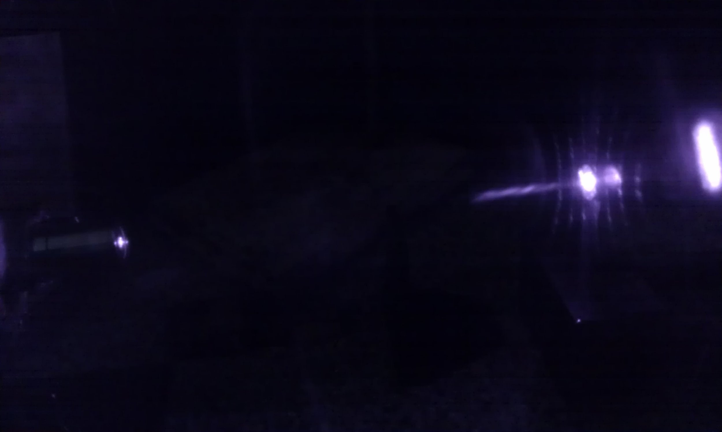

    Вот испытания лазерного ракетного двигателя с жидким топливом
      112 КБ

    Самый лучший удельный импульс который удалось получить 2000 м/с, что не является пределом, тяга почти 5 Н

    это на СО 2 лазере, с новыми лазерами мы делаем двигатели малой тяги, типа ФОБОС грунт

    на непрерывном СО2 лазере
