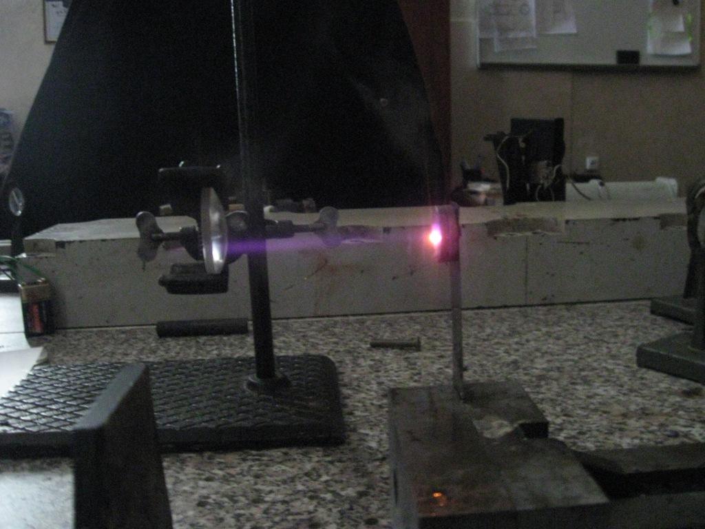

    Вот экспериментальный ЛРД на жидком топливе, отчетливо видна ионизованная струя газов из сопла.

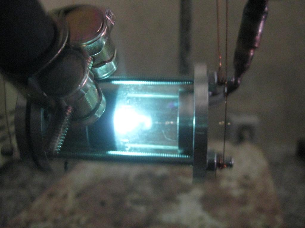

    вот экспериментальный ЛРД на аргоне, отчетливо виден разряд обдуваемый потоком аргона

    при прочих равных тяга на аргоне и других газах отличается?

    Да, наиболее лучшим является водород, на нем по расчетным данным получается скорость истечения 10 000 м/с. Вот мы хотим испытания с водородом провезти.
