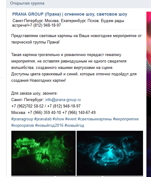

    Здравствуйте.Сейчас получили распространение так называемые "световые картины".Насколько известно холстом служит пленка Оракал,для рисования используют синий лазер для получения зеленого рисунка,и говорят что появились новые цвета рисунков - красный и синий цвет.Чем рисуют эти цвета ? Где то давно на этом форуме я встречал пост человека который даже делал эти кисти для одной питерской шоу группы.Или может экраны теперь какие то новые,потому что где их продают там есть и одноцветные и многоцветные экраны.
  2. B.E.S.
    А можно пару примеров тех шоу, о которых вы говорите?

  6. B.E.S.
    Посмотрел сайт ребят, нарисовавших это. Судя по видео, используется светодиодный фонарик, а не лазер.
  7. B.E.S.
    Хотя, естественно, можно и синим рисовать – я так делал на светящихся щитах пожарной эвакуации. Только фонариком в любом случае удобнее.

    вот ребята пишут что уже к зеленому обычному плюсом идут оранжевый и синий 111.png
  12. Matroskin
    Matroskin Новичок
    по идее неудобно красить часть экрана другим люминофором - тогда получается нельзя изменить цветовое расположение пятна на экране,видимо там что то другое
  13. B.E.S.
    Я до этого только фото видел, поэтому и написал подобное. Теперь же я предположу, что там эдакий бутерброд из пленок(или тонкой полупрозрачной ткани) с люминофором разных цветов. Возможно, у пленок разная плотность люминофорного покрытия. В целом, методом экспериментов это все подбирается. Но уже имея опыт подобных экспериментов со сценическим оборудованием(конкретно – светящиеся костюмы), и могу сказать, что на это уходит столько времени и денег, что иногда проще купить готовое. К тому же, цены на экраны вполне адекватные. Оборудование для рисования можно взять дешевле – например, вместо 12 тысяч за 400мВт фиолетового лазера, можно почти вдвое дешевле взять синий на 1Вт(в Москве могу притащить на пробу лазер, ибо самому интересно пощупать эту тему с рисованием). УФ и белые фонари с ибея или али можно взять.
    Если все-таки прямо хочется самостоятельно поэксперементировать с полотном для рисования - можно купить у китайцев сэмпл-пак порошкового люминофора(доступно обычно около 9 оттенков), дальше его наносить уже на ткань типа тюли, и смотреть, что получается.

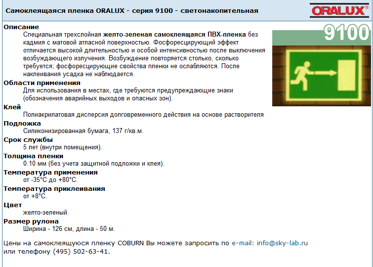

    еще надо эту пленку достать,смотрю она везде в 50 метровом рулоне идет,а надо ее не так много,надо шде то по рекланым агентствам поспрашивать чтобы пару кусков привезли.если вообще эти картины конечно рисуют именно на этой пленке,хотя про другое пока не слышал
  18. B.E.S.
    Ну, как мне кажется, наиболее веротные варианты – это пленка, или ткань типа тюли, прокрашенная порошковым люминофором. Люминофор точно можно купить у китайцев на aliexpress в мелких количествах, пленку наверняка тоже получится найти, по-крайней мере, можно договориться с мануфактурами на сэмпл-пак.
  20. B.E.S.
