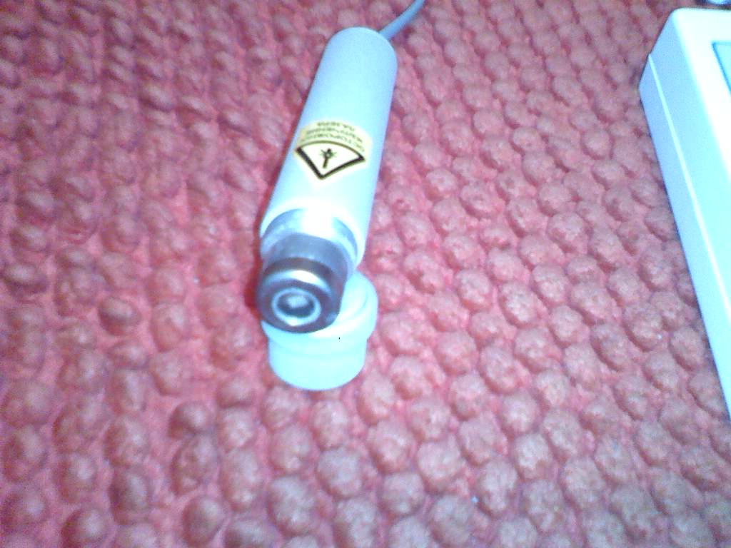

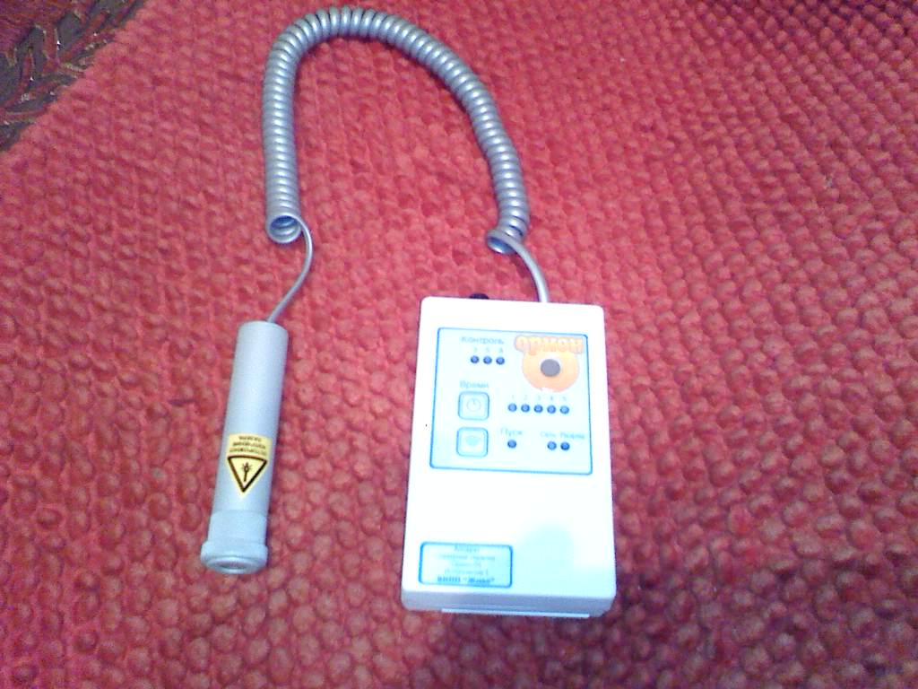

    Купил себе месяц назад мед-прибор Орион и оказалось что в нём стоит импульсник ЛПИ-101.Сам диод расположен в калиматоре который раскручивается и доступ к нему очень лёгкий.В паспорте написано до 8 вт.Так вот им и в глаза светить можно и всё нормально.А ещё в паспорте написано что совершенно безопасен-степень 1. И не греется даже за 10 минут работы.

    Да от многих болезней.Продаётся в свободной продаже для общего пользования.К нему цельная книжка о безопасности его в работе.Категория прибора 1 .На корпусе прибора есть измеритель силы диода,там 3 деления:3вт,5вт,8вт.Всё показывает что отлично работает.Наберите в поисковике для интереса (мед.прибор Орион).Купил всего за 7500 руб.

    Фото внутренностей не могу,паскоку нарушение пломбы влечёт к потере гарантии.Но сам блок и калиматор с диодом выложу ночью.
  14. zews
    zews Пользователь
    Вот выкладываю.

    интересно было бы узнать как он лечит то ;)

    Длина и скважность импульсов не указана.
  19. Витёк
    вопрос в том, какова длинна одного импульса и что они понимают под средней мощностью ))))
    есть два варианта:
    1. Это не наёб. Тогда:
    если очень короткий импульс (например за 1 такт 1% времени такта диод горит и 99% времени такта диод отдыхает), тогда средняя мощность за 1 секундубудет копейки, меньше милливата... И в то же время средняя мощность одного импульса (1% времени такта) действительно может получиться 1 Вт..
    2. Это наёб. Тогда девай продают расчитывая на то, что обычный пользователь не сможет проверить работу девайса и будет работать одно самовнушение )))
    по поводу средней мощности: не стоит думать, что если в пике диод даёт Ваты, то он всё на свете будет прожигать... главное: средняя мощность за длительный промежуток времени... За очень короткий импульс и 10 Вт для зрения не страшно.
    надеюсь все меня правильно поняли и внимательно вчитались в моё суждение :%) :crazy: :p
