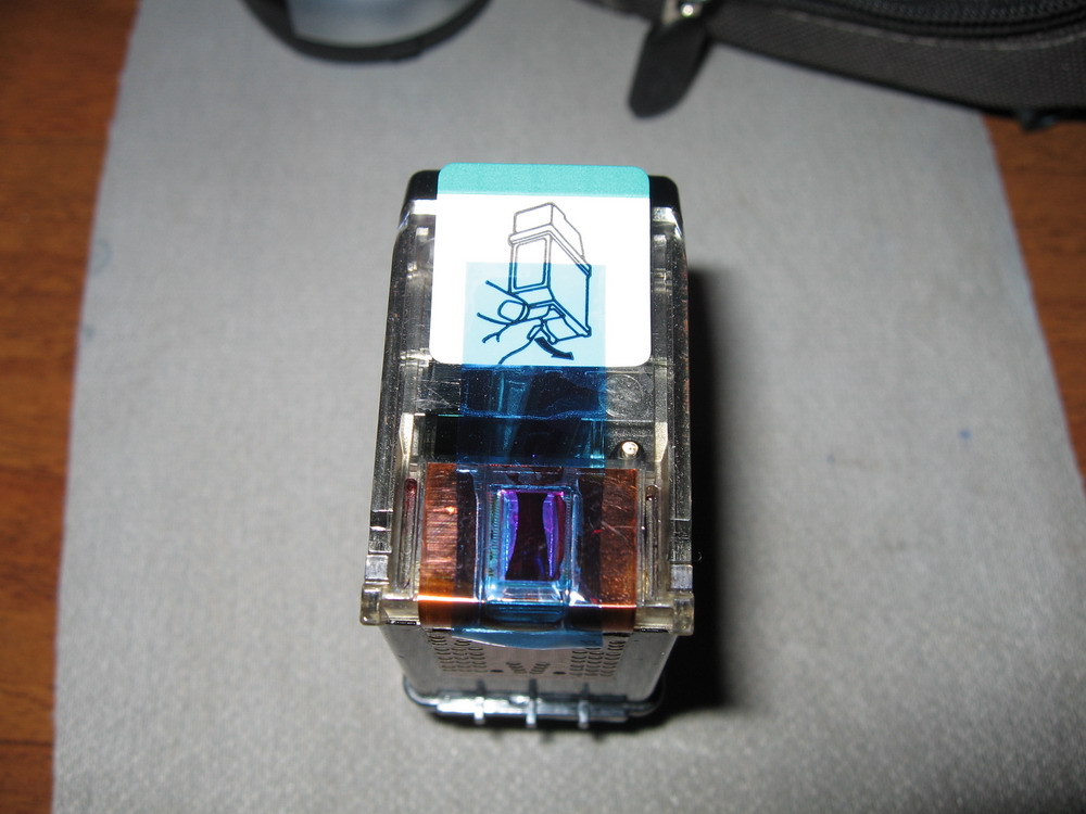

    У меня есть одна проблема.Вобщем купил чуть больше месяца назад принтер HP DeskJet F4283,закончились у него чернила,купил комплект для заправки,запрвил(100% правильно),поставил в принтер.Пропечатал первые 2-3- страницы-хорошо.Потом начались проблемы,то цвет не такой,как надо,то полосы,и т.д.Но сейчас гланый прикол в том,что когда я задаю максимальное кач-во печати,печатаю на фотобумаге- качество идеальное.Но когда выставляю обычное кач-во печати,печатает ужасно,притом только черный цвет(цветным и на обычной,и на фотобумаге все хорошо) :cry: .Через неколько минут кину скан отпечатка на обычной бумаге.

    Чернила некачественные. Стандартная ситуация. При повышенном качестве печати, головка проходит несколько раз, поэтому и кажется что нормально. Не работают некоторые сопла на голове.
    У HP помоему голвка на самом картридже?

    Подозреваю что часть чёрных дюз не работает. Или захрясли, или воздух попал. По идее должно пропитаться само, если не захрясло. Попробуй большой кусок листа чёрным залить, может прочистит.
    Ещё посмотри, может у него есть прочистка головки, тогда с неё и начни.
    В принципе мог при заправке и убить сопла (заляпать, раздавить).

    да,на картридже.Чернила вроде как должны быть качественными,они самые популярный в городе.хотя я ХЗ.Мда,веселая однако ситуация(((((Ведь если я заправил картридж некач. чернилами,то нужны новые картриджи?Кстати,не кто не знает где можно дешево найти перезаправляемые картриджи HP 121? А то везде цены в районе 2000р.Многовато...
    Так,а сопла находятся на самом картридже?Вобщем то я заправлял очень аккуратно,держа картридж в руке за края,к печатной головке ничего не касалось.

    Берешь картридж, клизму с резиновым наконечником. Картридж распологаешь соплами вниз, и откачиваешь чернила, потихоньку и не торопясь. Надо пройтись по всем соплам. Если не поможет, :(

    Так где все-таки находятся сопла?У меня же картридж не с соплами,а с печатной головкой. :? Или я чего-то не догоняю?
    Пробовал выпонять прочистку,эффекта-ноль((((.Попробую еще так несколько раз,и как мне еще посоветовали,напечатаю че-нибудь черное.

    Картридж так выглядит? Еслит так, то под пленкой видно печатную головку, и сопла там как правило два вертикальных ряда.

    Если прочистка не помогла, то чёрный лист вряд ли поможет, но чем чёрт не шутит.
