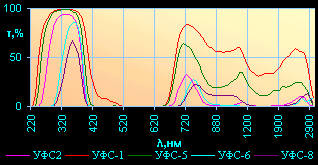

    многовато, но в общем приемлемо
    тем более что спецификации то нет, за руку не схватишь производителя.
    Можно было бы предположить люминесценцию стекла подложки фильтра, но как то уж совсем плохо получается, производитель явно косячит!
  2. Лисенок
    Лисенок Пользователь
    204
    27
    А вот это вариант! Сейчас опробую источником на 405nm.
    Опробовал лазерной указкой. Это 100% люминесценция стекла фильтра. Очень яркая и интенсивная. Стекло в своей массе окрашено в красный цвет, по всей видимости как вспомогательный фильтр и с одной стороны его напылен собственно интерференционный слой.

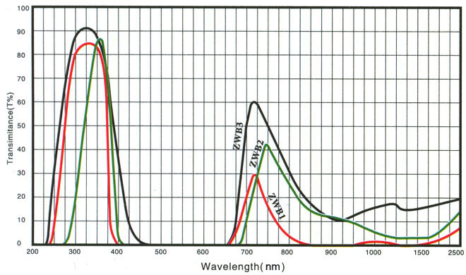

    Вот спектры пропускания для УФСок и китайских ZWB:

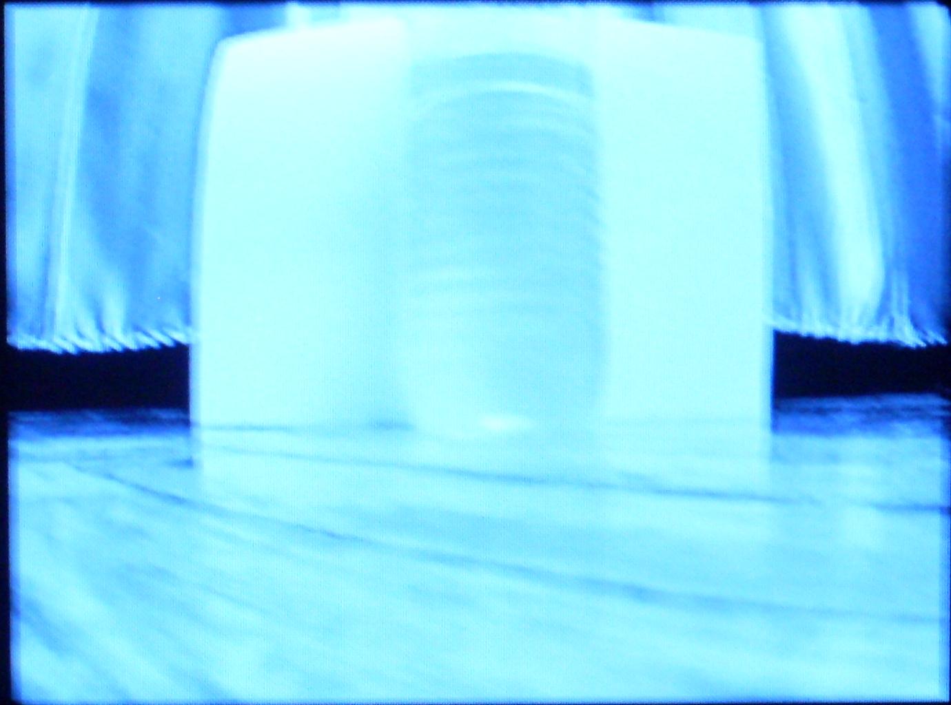

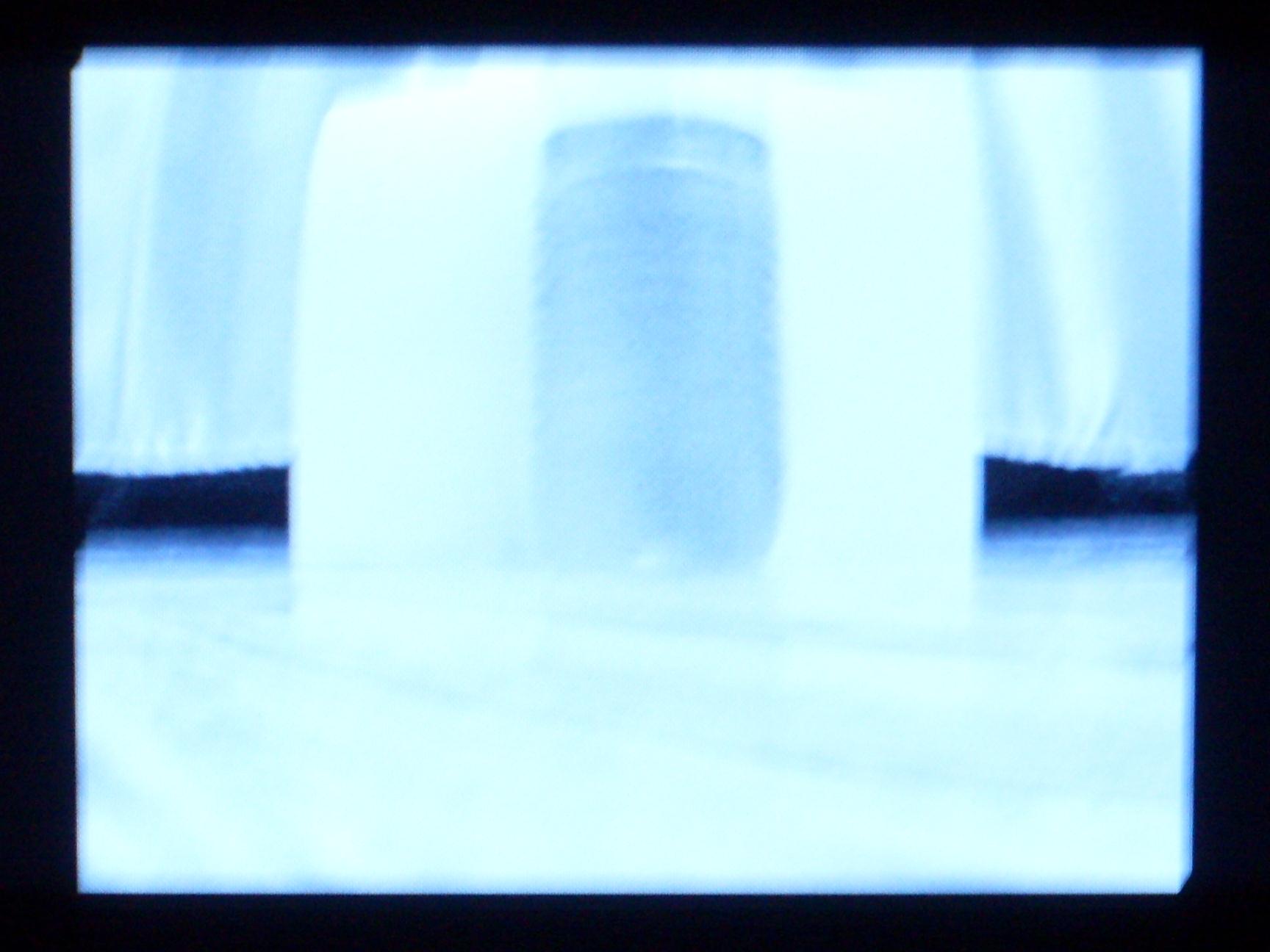

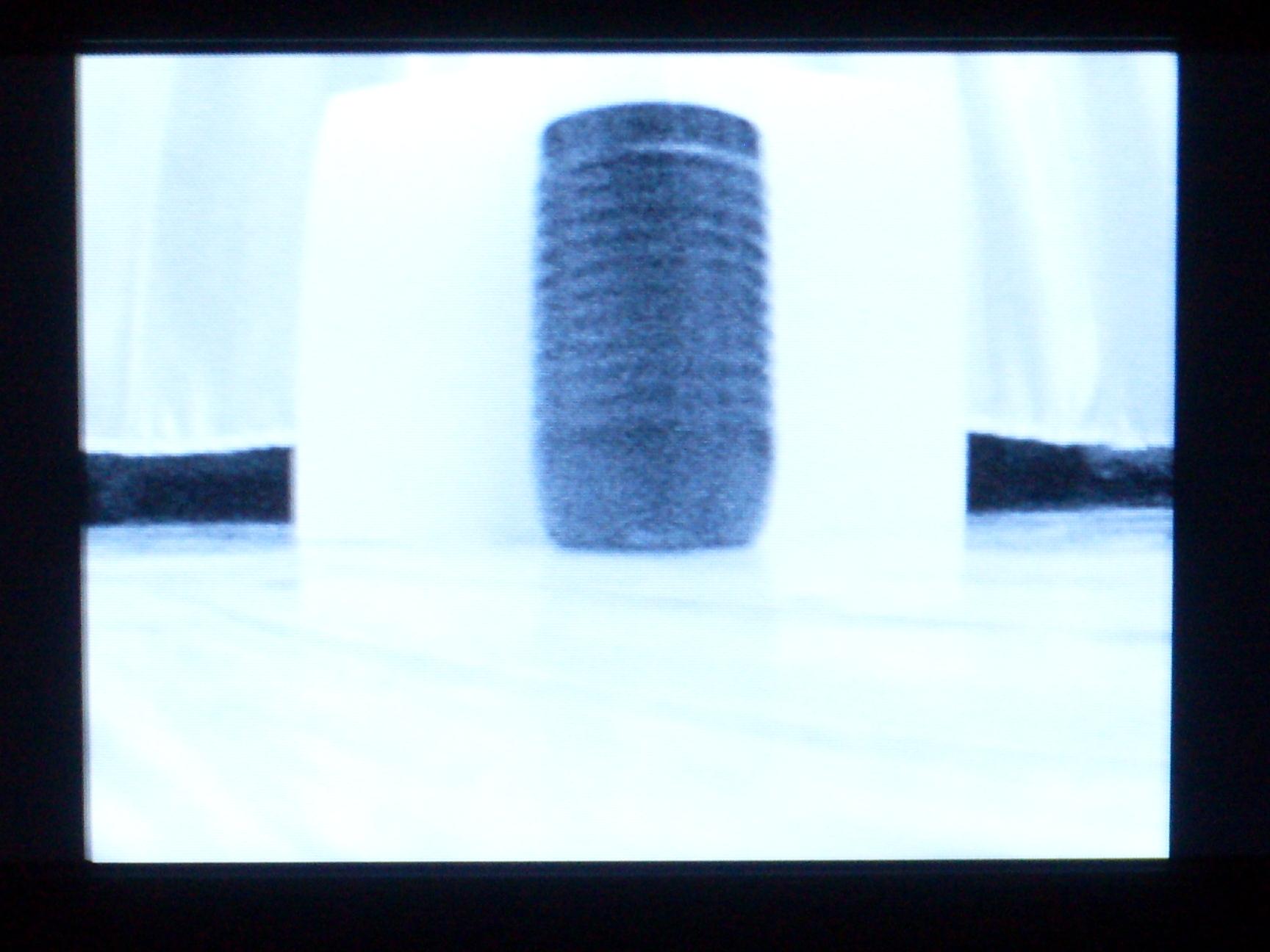

    Я ещё проверял видность ИК, просвечивая ИК 850-60 и 940 нм сквозь пузырёк с аптечным 5% иодом (в видимом он едва просвечивает) - в ИК "иод" выглядит как бесцветная прозрачная жидкость, в которой даже крупные пылинки как плавают, видно. Бром жидкий в ампуле также просвечивал с тем же результатом.
    Ещё один опыт заключался в том, что у воды есть пик поглощения на 930 нм. Так вот, я светил на просвет воду светиком на 940 нм и видел, что она заметно поглощает свет от него, хотя и не весь. Прикладываю три фото: как диствода выглядит в белом свете, в 850 и 940 нм.

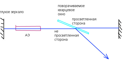

    20
    Просветление на одной стороне поможет избавиться от лишнего зеркала в схеме на приаттаченой картинке. Не знаю, как называется такая схема, изобретаю велосипеды, но смысл в френелевских свойствах отражения материалов, соответственно экономия на полупрозрачных зеркалах на условно любую длину волны.

    144
    Что-то не понятен полет инженерной мысли? Вы бы нарисовали что вы хлотите в конечном счете получить, тогда можно что-то посоветовать. А просветление обычно рассчитано на прямые лучи не под углом

    Лен. Обл.
    Это он хочет вывести из резонатора 1064 нм. В другой теме то описано.
