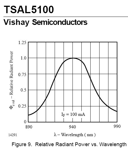

    Что касается диодов. У них довольно широкий спектр излучения. Я прикрепил картинку из даташита.
    Возможно я неправильно сформулировал, сказав что мы видим гармоники. Мы видим хвосты излучения, которые заходят в диапазон чувствительности глаза.
    Я на диодах TSAL5100 в бытности собирал ИК прожекторы. Ночью его видно за пару десятков метров. Цвет воспринимается как темно-вишневый, с таким фиолетовым оттенком.
    Но надо отметить что 940nm уже видят не только лишь все.

    На приведённом графике слева график обрезан на 890 нм, а дальше там как?

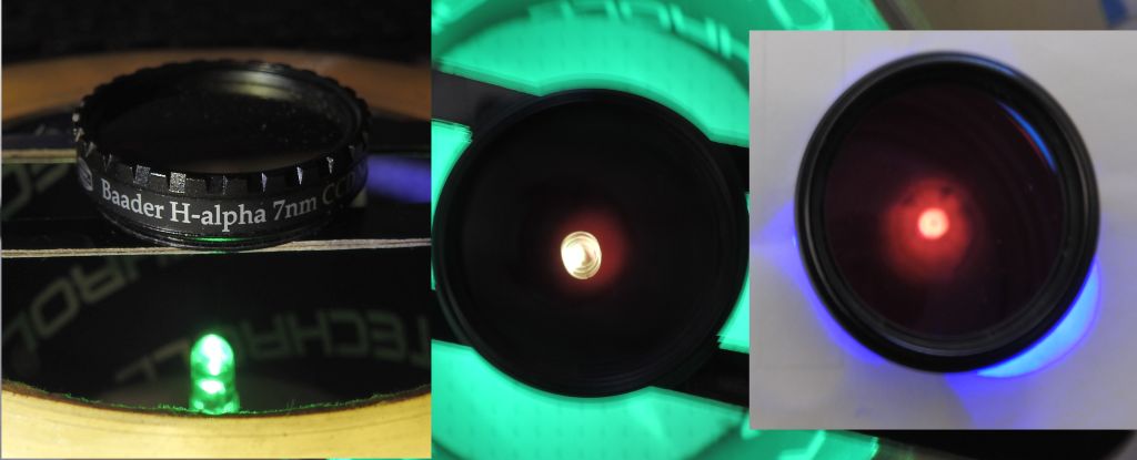

    Лисёнок, пожалуйста, как предлагали, выложите фото светиков через узкополосник:
  17. Лисенок
    Лисенок Пользователь
    Сделал. Обычные светодиоды, зеленый и синий. Зеленый через фильтр выглядит вполне зеленым, а вот синий смотрится как красный. Я с синим специально подложил вниз белую бумажку, на ней видно реальный цвет свечения синего светодиода.
    Почему так не знаю. Неужели у синего светодиода такой широкий спектр свечения что он заходит в красную область?
    Ну и видно что фильтр "течет" пропуская то что по идее не должен пропускать. И это не китай, бренд Baader германский производитель.
    Соответственно в условиях сильного светового загрязнения или при фазе луны больше 50% снимать аш альфу с этим фильтром уже не получится. Снимать можно конечно, но контраста не будет, именно из за его утечек.
    P.S. фильтр пробовал устанавливать обеими сторонами, зеркальной и окрашенной, разницы нет.

    Что то тут не так. Зеленый просвечивающий через фильтр все таки не зеленый! а синий выглядит красным.
    Мне кажется несостыковки во сех случаях описанных здесь, заключаются в том что спектр источника все таки не известен точно. Дп основная полоса излучения светодиода несколько нанометров, но он может излучть и еще что то слабее. Напр 808 излучает попутно красный цвет,и тоже самое могу сказать про лазер на 850 нм, тоже присутсвует красный.
    Что касается УФС-6 тоже конечно точно сказать сейчас не могу, но например СЗС-23 отсекает излучение 850 практически полностью. В моем эксперименте надо было задушить 850 и 532 нм. , а оставить 445. Комбинация СЗС-23 и еще чего о ( непомню сейчас) отсекала обе длины волны.
    Так что думаю чтобы реально судить о спектре пропускания фильтра надо иметь четко прописанный спектр источникаи тогда можно рассуждать о фильтрах!
    Вообще то что Baader H-Alpha 7 нм пропускает что то вне полосы странно, правда что то они "темнят"

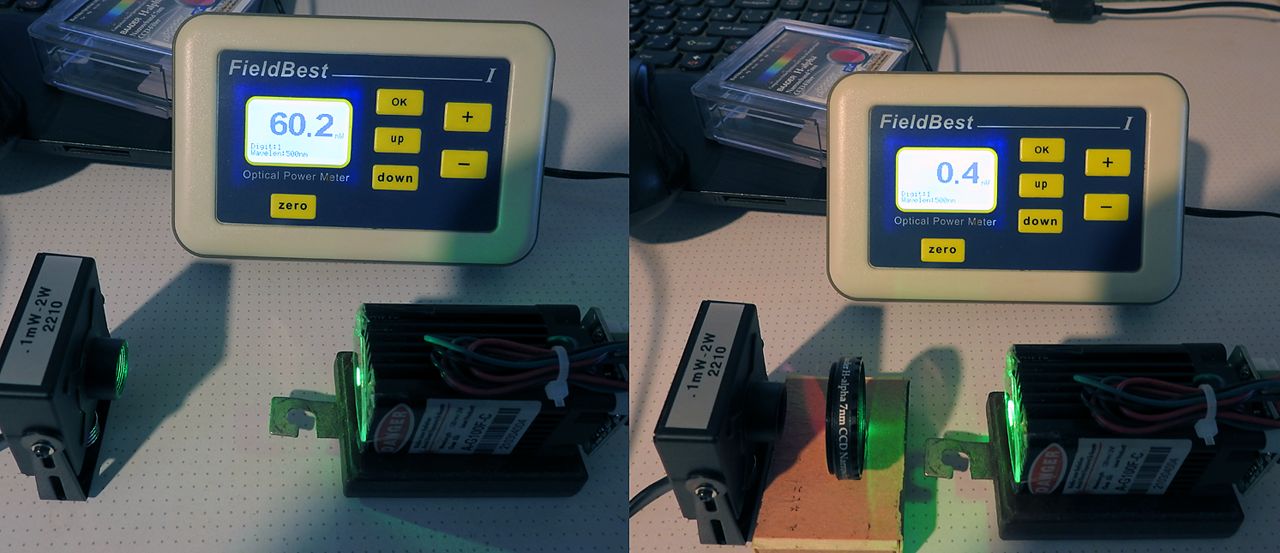

    Фотоаппарат исказил цвет зеленого светодиода. Ну а почему синий светодиод через фильтр смотрится как красный, вообще предположить не могу.
    Повторил тест с более стабильным источником. Зеленый лазер 520nm, чисто зеленый диод, без преобразования как в 532nm, соответственно паразитные гармоники 808 и 1024nm в нем отсутствуют.
    Собрал импровизированный стенд, фильтр установлен правильно, зеркальной стороной к источнику. Лазер прогрет, мощность стабильна. На фото мы видим мощность лазера и мощность после фильтра. Получается фильтр пропускает 0,66% излучения. И это видно визуально, на другом фото зеленое пятнышко после фильтра.
