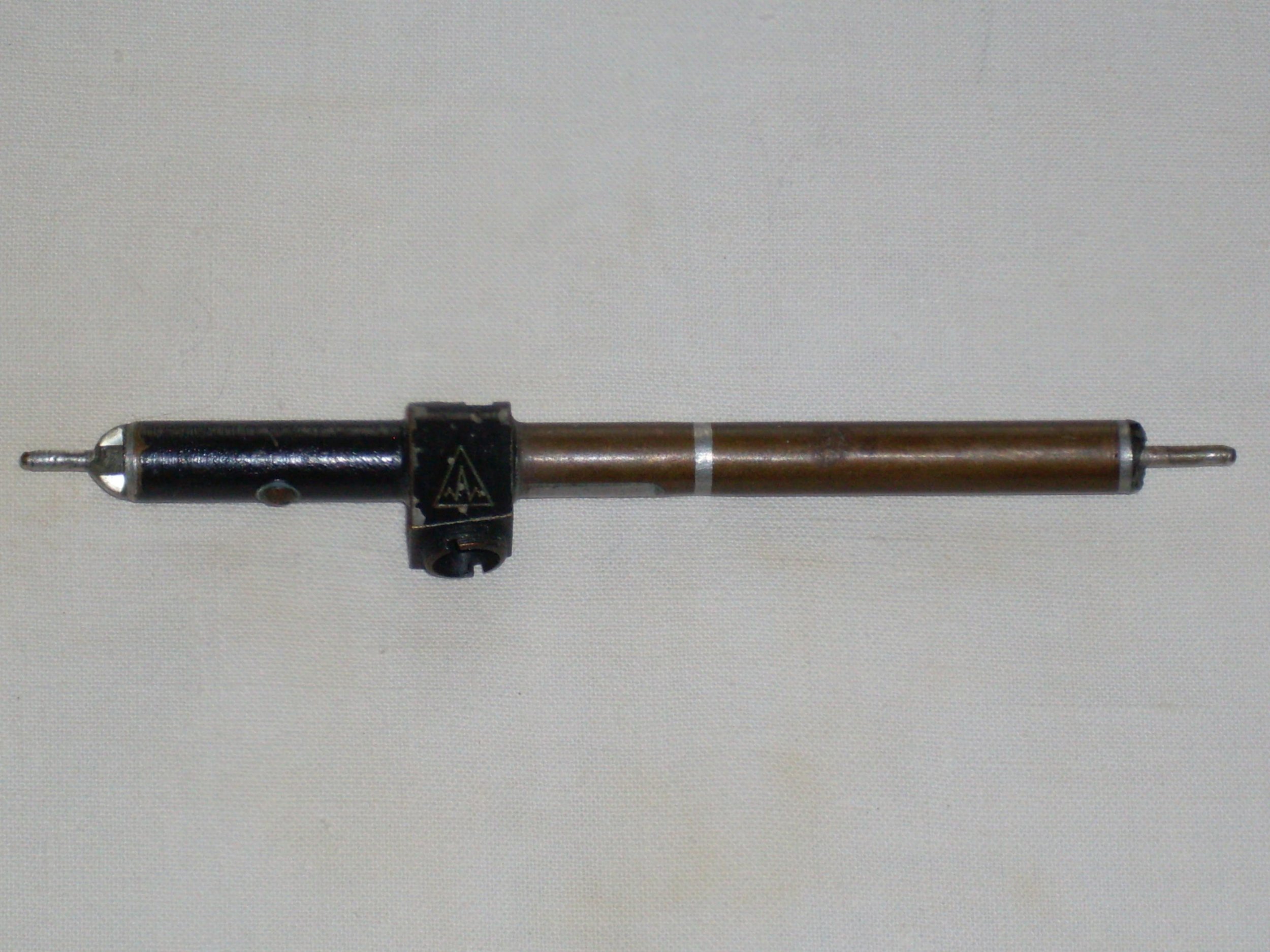

    На днях, достал из своих закромов неизвестное устройство (отец принес примерно в 1993г. 2 таких - одно тогда разломал). Единственная маркировка на устройстве это логотип сбоку (виден на фото) и номер 15028-V. Устройство представляет собой толстостенную металлическую трубку с выводами в стеклянных изоляторах на концах:

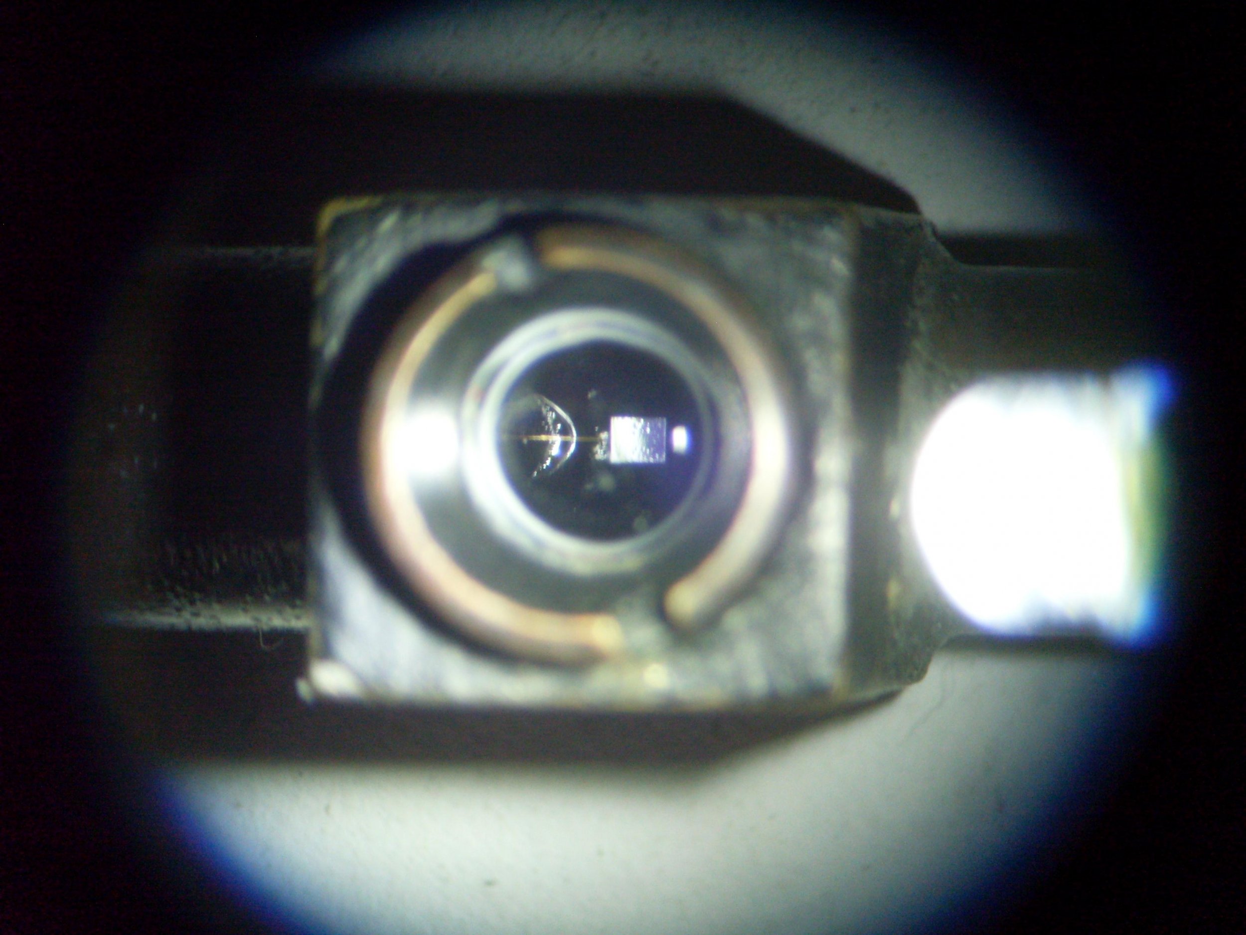

    На втором фото видно окошко, за которым находится подвешенное на проволочках "зеркальце" (увеличение 10х на микроскопе МБС-9):
    И более крупный план (28х):
    Но это не все! Устройство внутри залито какой-то вязкой жидкостью (в которой и находится "зеркальце"), которая за прошедшие более чем 20 лет, к сожалению из него улетучилась, внутри осталось совсем немного (а лет 10-15 в жидкости уже нблюдался пузырек воздуха, теперь же только ее остатки на стенках и в виде капель на "зеркальце"). Жидкость заливалась через отверстие, закрытое винтом с фоторопластовой прокладкой (винт виден на первом фото в левой, окрашенной в черный цвет части; с противоположной от винта стороне выбит приведенный выше номер).
    Может быть, кто нибудь знает, что это за зверь?
  10. silverray
    Похоже, какой-то древний гальванометр. Жидкость -- для успокоения колебаний зеркальца. Магнит, полагаю, внешний.
  11. St2Ra3nn8ik
    Да, тоже про гальванометр подумал. Надо будет попробовать магнит поднести и небольшой ток на него подать.
  12. St2Ra3nn8ik
    silverray, спасибо за подсказку - это действительно деталь зеркального гальванометра. Сегодня положил под него магнит и ток подал: зеркальце отклонилось.

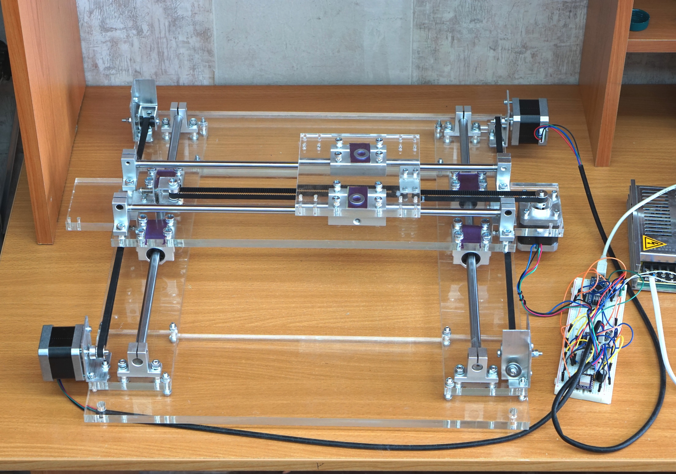

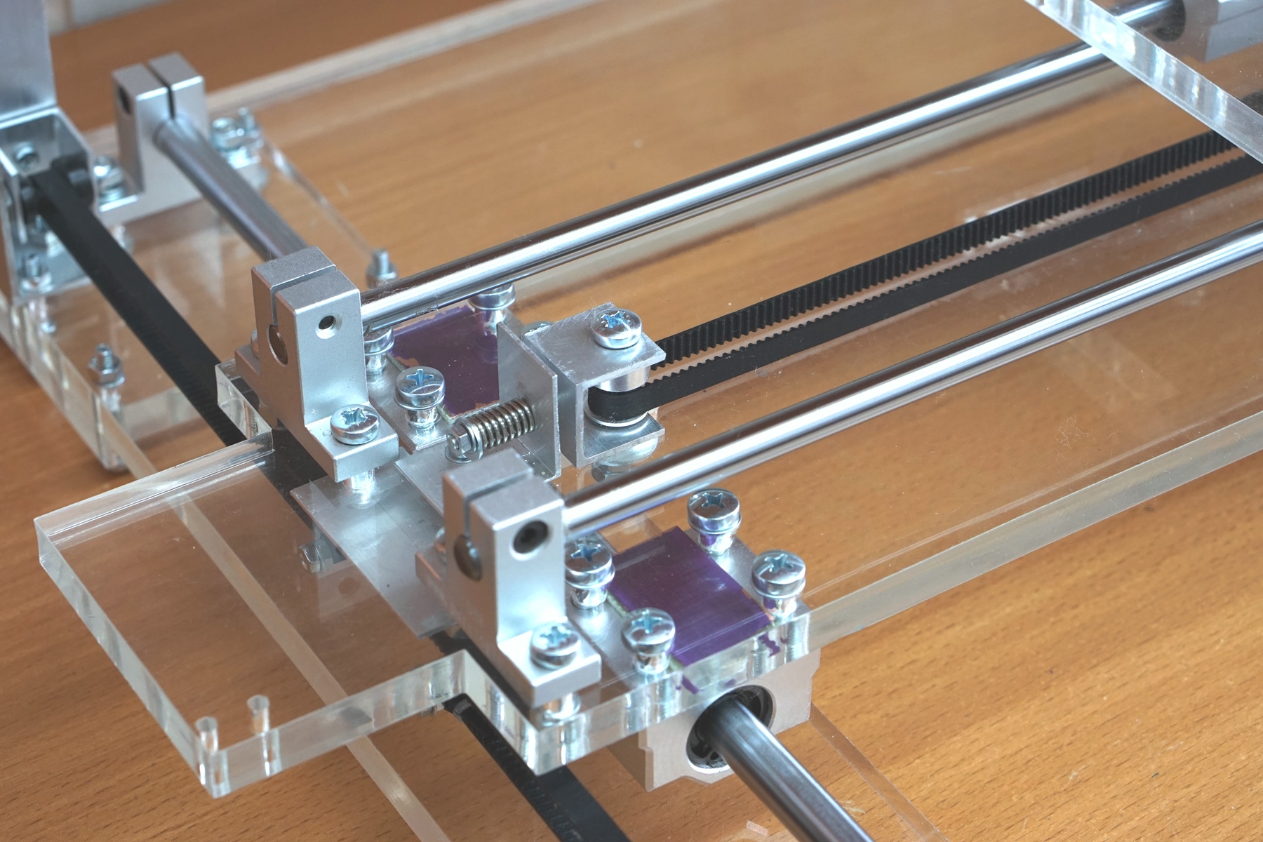

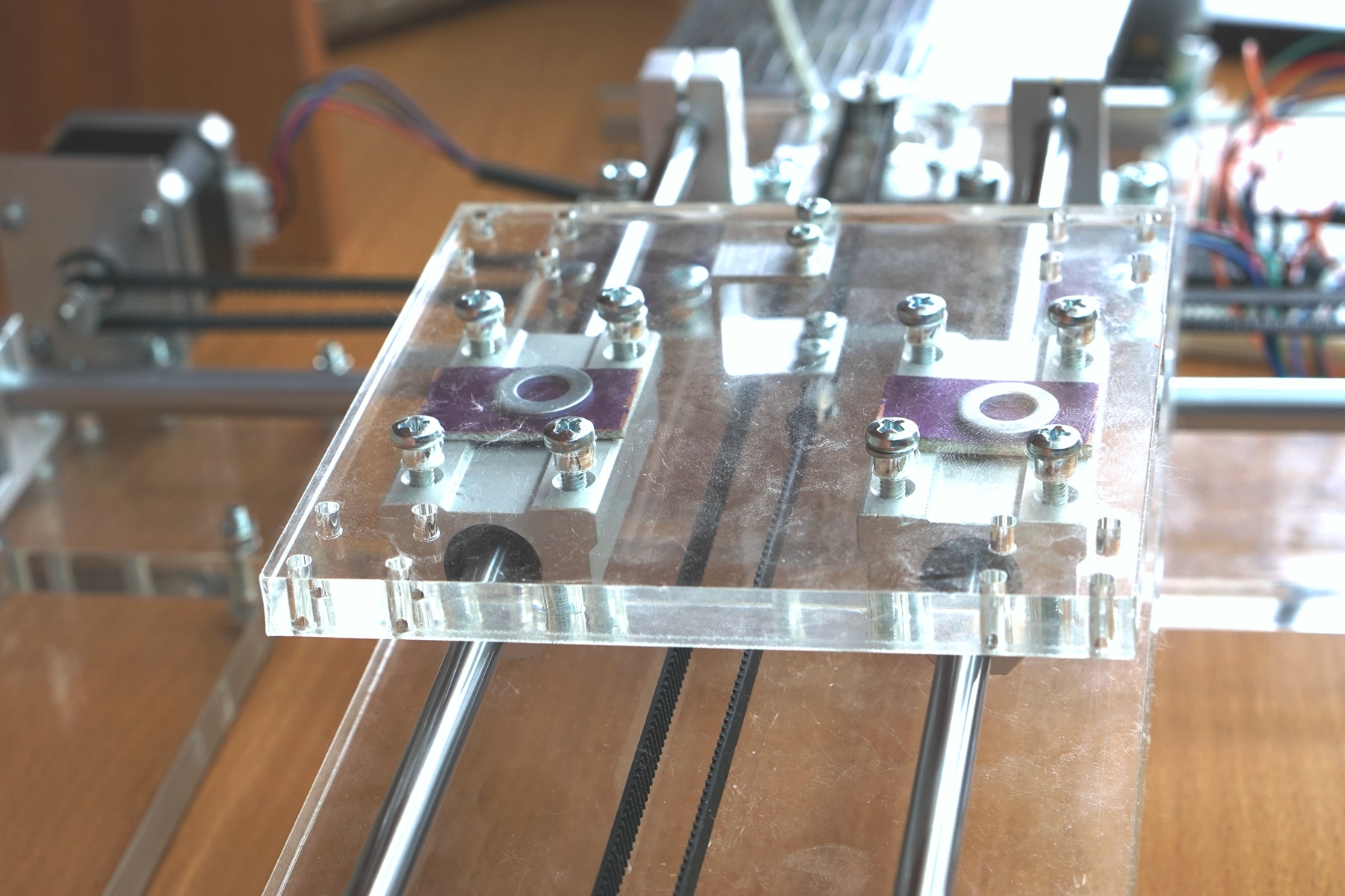

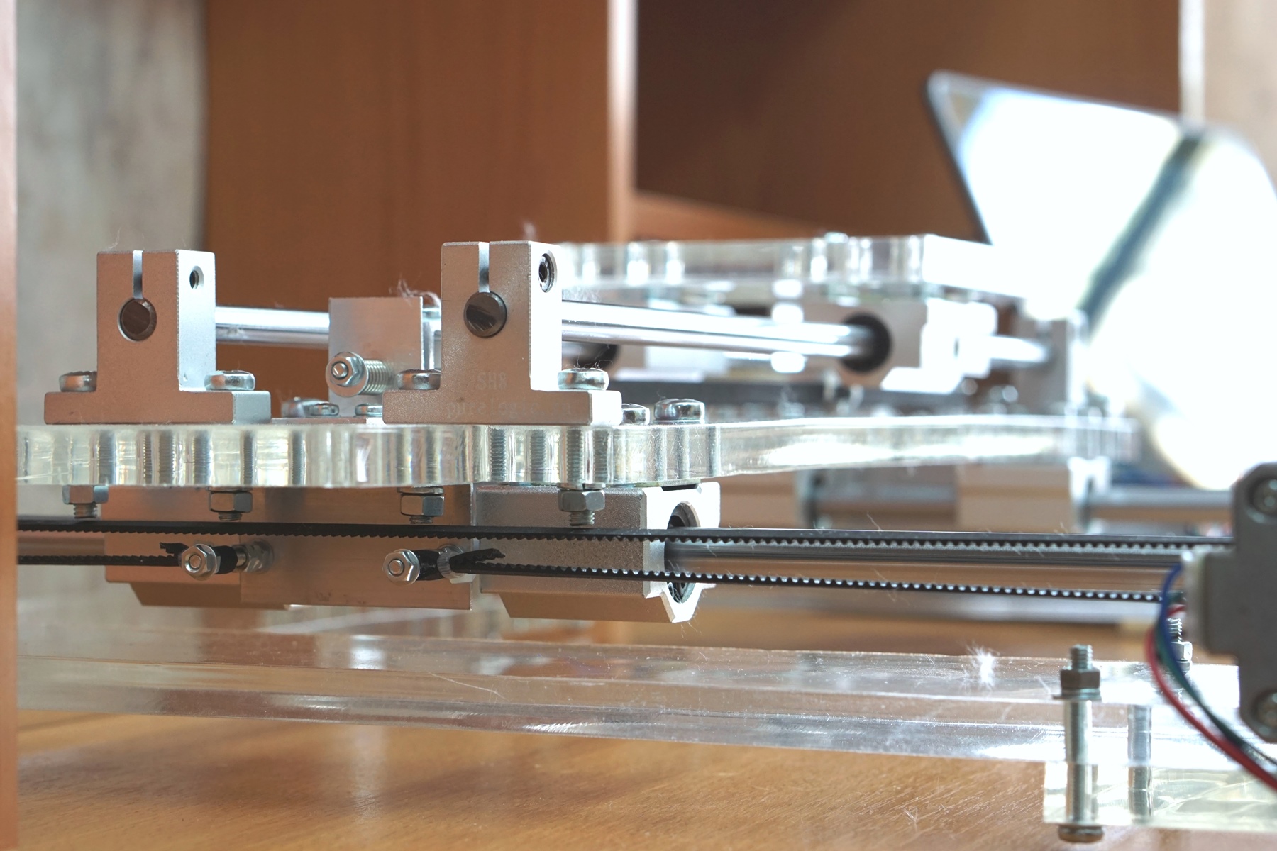

    Понемногу пилю станок для полного автоматического изготовления прототипов печатных плат с маской и металлизацией - собрал координатную систему:
      384,2 КБ
      549
      1,4 МБ
      517
      610,4 КБ
      519
      545,7 КБ
      539
      655,3 КБ
      505
      620,8 КБ
      518
  20. avrerum
    avrerum Пользователь
    Молодчага!Отлично выходит!:)
    А управление через ардуино или сам плату делал?
    Вроде синенькая ардуино виднеется?
