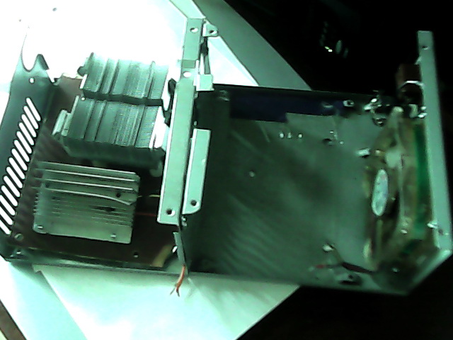

    Да БП я переделал заменил силовую часть полностью от биполярников и до диодов шоттки.Вначале сжог один MBR6045WT, пришлось поставить два вместо одного и вывел их в другой корпус (прикрепил следом) посадив на радиатор от проца (жаль фотки не сделал тогда но думаю и так ясно)...Пульсации мне не страшны ибо стоит 50 000мкФ литы и керамика 50мкФ плюс стаб напряжения который регулирует до 5в (нужно около 3,3В) ну и следом идет стаб тока...Сильно не судите ибо первый девайс мой этого рода...Второй планирую сделать переносной на литийфосфатных аккумах, там придется разрабатывать импульсные дрова для токов до 50А :( ...
    2.Транзюки охлаждаются куллерами на фотосах видно :)

    на счет диодов- емае, они греются в разы сильнее силовых транзисторов, при токе уже 10 ампер горячие пипец (это про ТО-220 корпус, обычно в таком туда 40 амперные ставят, S20C40C маркировка), походу слишком большое на них падение напряжения, нужно что то другое ставить. у меня были какие то диоды в ТО-247 вроде с 500 ватт блока, вот они мне нравятся гораздо больше, при 10 амперах нормально работают с вполне мелким радиатором, но для 60 ампер думаю таких было бы не плохо несколько штучек запараллелить. другие диоды лично я не использовал. хотя в старых комповских блоках диодная сборка на 12 вольт линию вообще двумя диодами каким то HER вроде, они на 3 ампера были, хотя на корпусе пишут что мол 10 ампер линия держит:D
    а радиатора этого мелкого хватает с кулерами этими? как его нагрев?:) транзисторы родные? как их там, MJE13007 или 13009 если не ошибаюсь.

    я отдельно биполярники посадил тоже напрямую через терм.пасту к радиаторам...греются но меньше чем шоттки грелись...сча все намана работает!!!конечно тепла много уходит в пустую(энергии всмысле)...но первый блин комочком небольшим всегда бывает :)...тестировал на время работы...все путем!!!

    Транзы W13009 поставил!стояли слабенькие!
