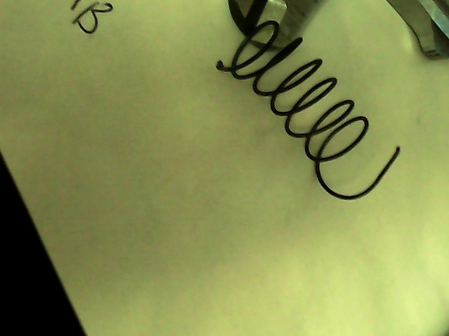

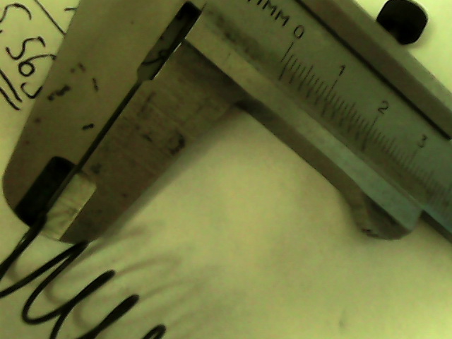

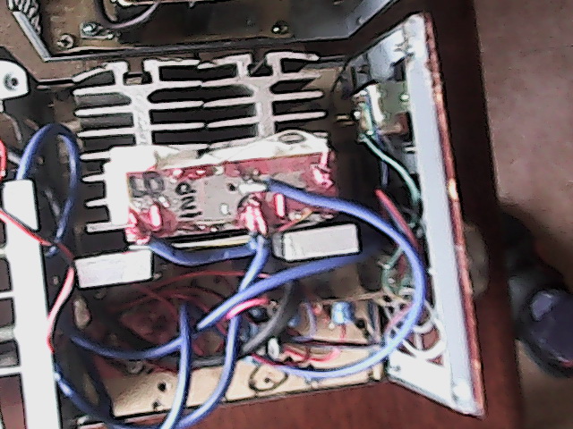

    :)не прошло и сто лет, как все закончил!!!
    Дал сегодня около 30-35Вт на выход с линейки и переплавил 1мм стальную пружину :)
    на линейке при этом 16градусов всего-лишь)))ниже комнатной на 9град)))
    Вот еще деревянная линейка моментально возгорается !

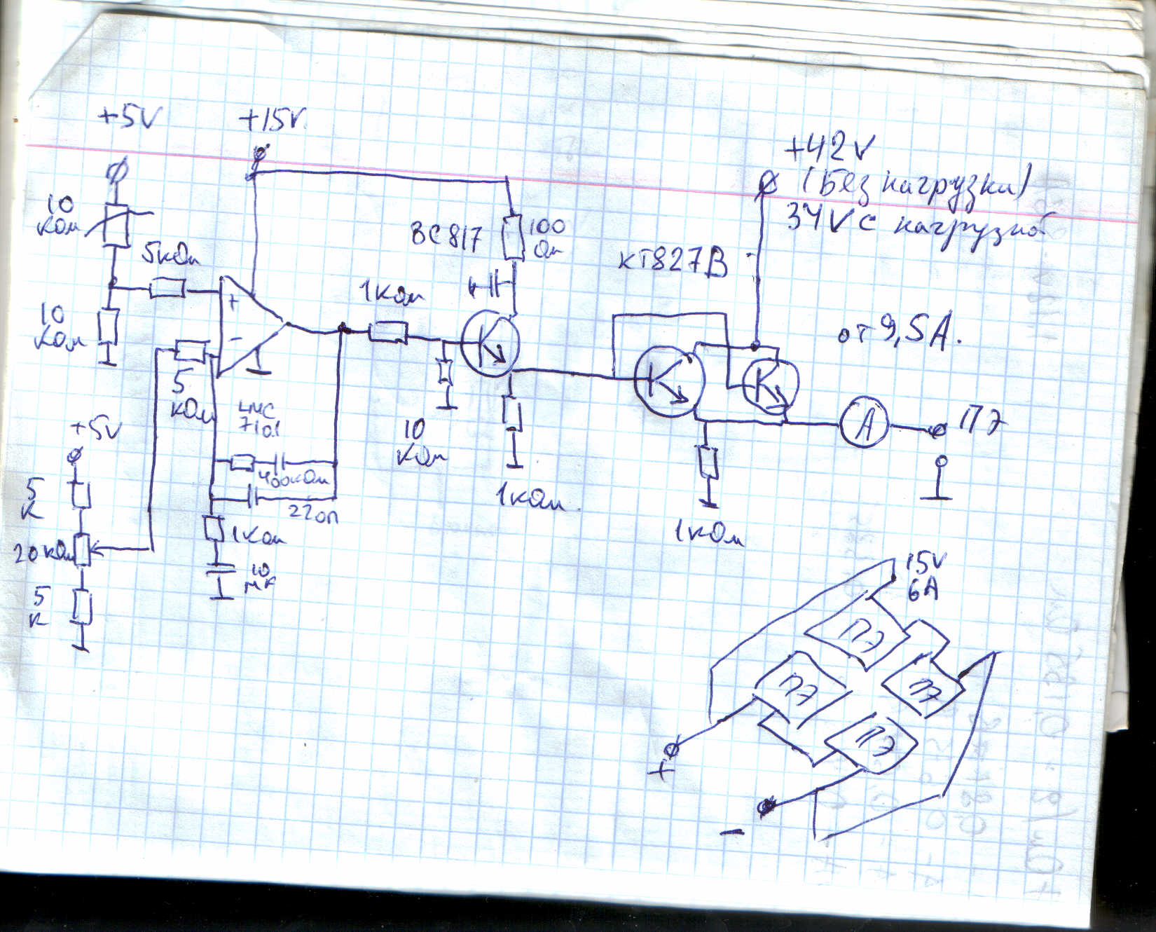

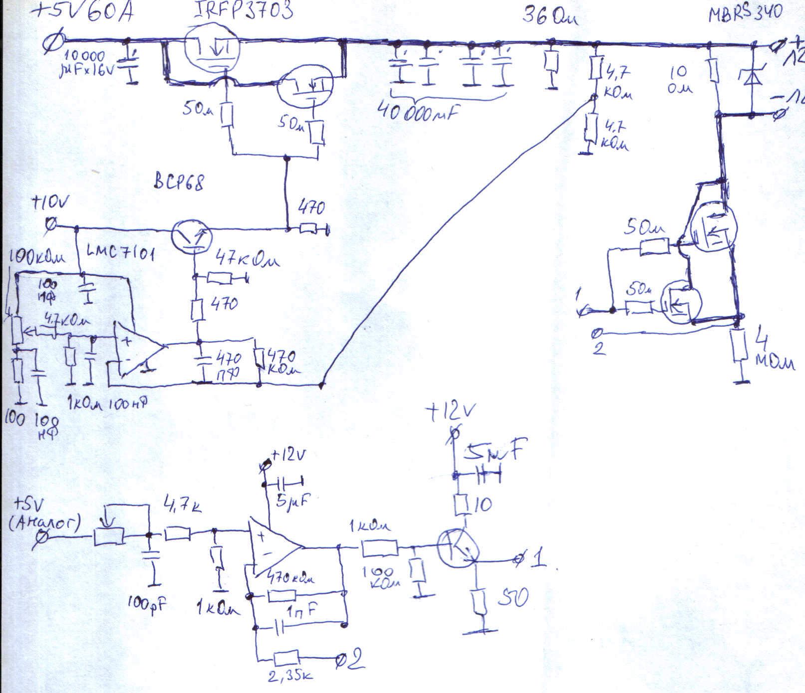

    Вроде я выкладывал... точно уже не помню...вот схемы питалова линейки и термоконтроллера!

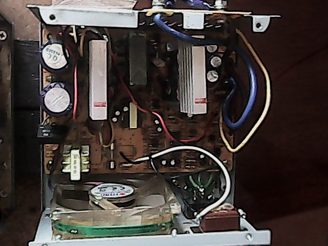

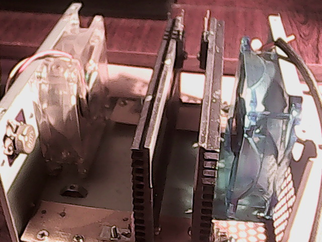

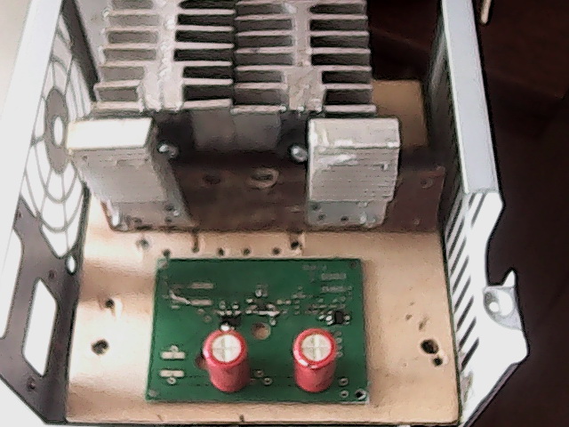

    ого, линейный драйвер для такого мощного диода, не ожиданно:) чем охлаждаете? хотелось бы фотки дров:)
  18. avrerum
    avrerum Пользователь
    759
    270

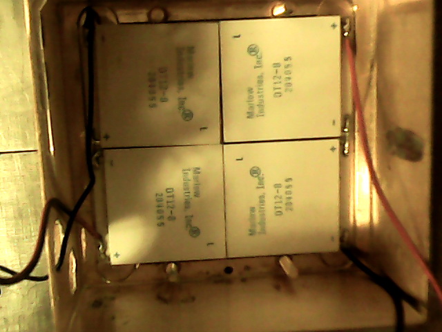

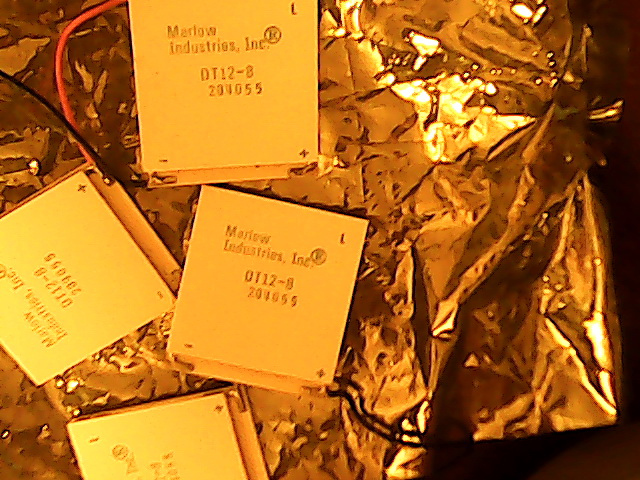

    Охлаждается 4шт пельте линейка, или вы о полевиках?

    Еще такой вопросик- как вижу, у вас для питания всего этого БП от компа с перемотанной вторичкой служит, а почему бы в таком случаи не поставить в БП дополнительные капы и дроссель (для уменьшения пульсаций, хотя они там и так очень мало, но не помешает все равно), поставить токовый датчик туда и не подстроить напряжение на входе опорного напряжения на один из компараторов TL494? регуляцией опорного напряжения можно добиться регулировки тока (обычно там ОС по напряжению через первый компаратор через ногу 1 сделан, вот туда и подключаем выход с токового датчика, а на 2 ногу движок переменника, боковые контакты которого подключены к земле и 14 ноги микросхемы на котором источник опорного напряжения в 5 вольт, так и будет работать регулировка), в итоге получаем мощный регулируемый стабилизатор тока:)
