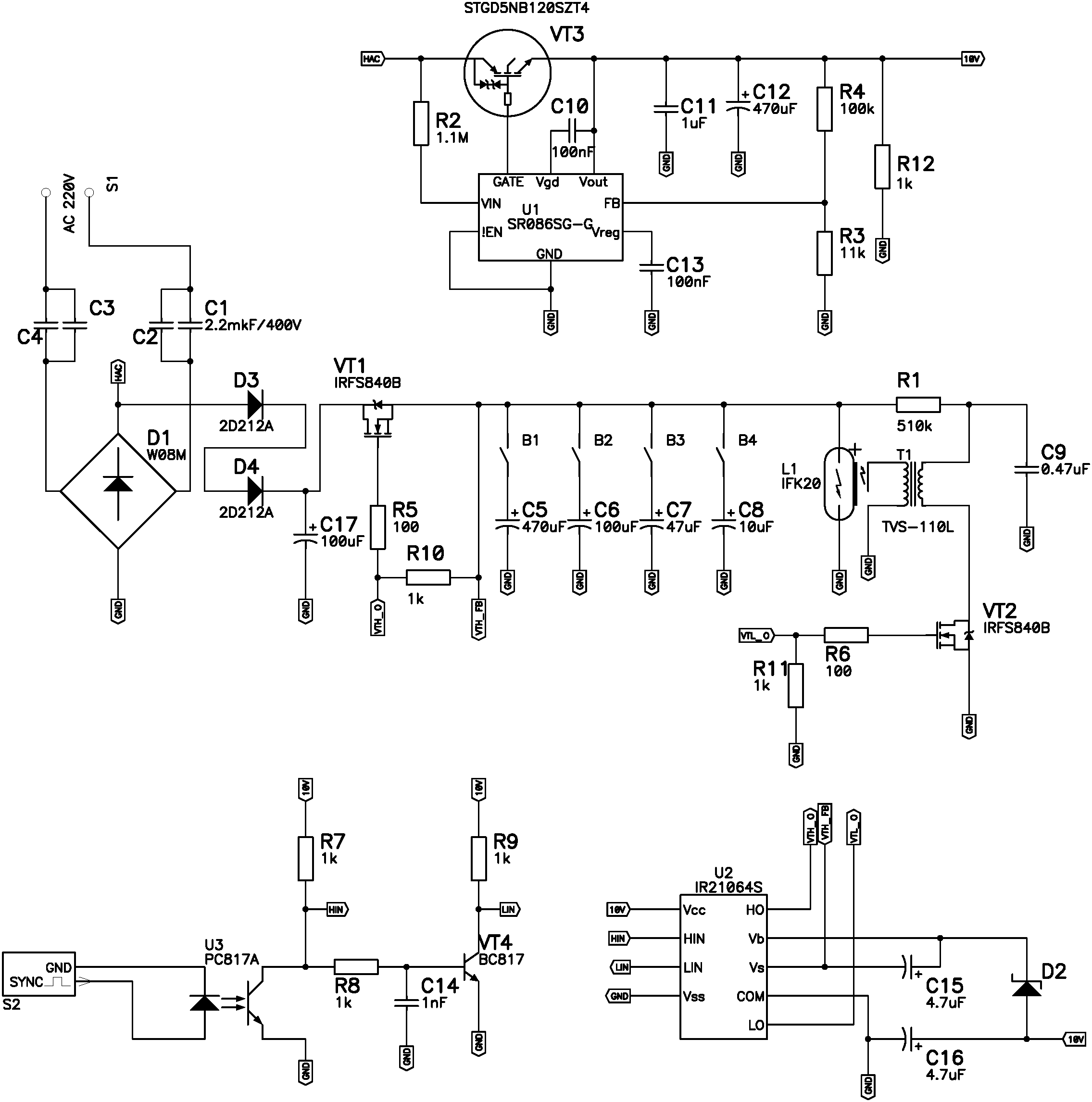

    Попросили тут меня на работе спаять драйвер для всыпшки (накачка экспериментального лазера). Вспышка на 20 Дж. Разработал, спаял, но включать как-то страшновато :twisted:
    Питание от розетки. Реализована гальваническая развязка.
    Если где ошибка - то и тантальчики бабахнуть могут, да и электролиты на 400V/470uF внушают страх, такой если пыхнет - то мало не покажется.
  15. silverray
    962
    206
    Накрой тазом при включении :lol:
    А если серьезно -- неплохо бы сначала промыть от флюса, на всякий случай.
  16. nERV
    65.488
    664
    Для начала надо было тестировать все по отдельности. На всяк прицепить туды капы на 1кв и маленькой емкости, шоб не бухнули, если перенапряг или ОС не работает.
    Либо питать от пониженного, посмотреть сигнальчики. Если все нормально - врубать в сеть.
  17. Витёк
    1.040
    Не, основные блоки работают, естественно проверял до припаивания капов :) Но всё равно сыкатно как-то. Потом как-нить включу, когда Халк будет голоден и захочет крушить :D
    От флюса всё отмыто, это канифоль светится ;)
  18. silverray
    962
    206
    Ну включи через лампочку -- стандартный способ смоук-теста импульсников. Если где-то коротнет -- лампа просто загорится :)
    А уж потом можно через ЛАТР, а совсем потом -- напрямую.
  19. pashok8666
    pashok8666 Пользователь
    122
    11
    Раз уж вам не лень снимать в процессе, может и статейку напишете с схемкой и фотками, думаю тут многим будет интересно и полезно.
    А то выглядит симпатично, но не понятно: где развязка, где транс поджига, электролиты целиком разряжаются или с отсечкой...
  20. Витёк
    1.040
    Лень снимать в процессе, я сфоткал уже готовую схему ;)
    Да там собственно всё просто, кондера заряжаются до 310 вольт. А для питания логики стоит нехитрый преобразователь.
    Гальваническая развязка от розетки реализована кондерами О_о, а от внешнего генератора импульсов - простым оптроном.
