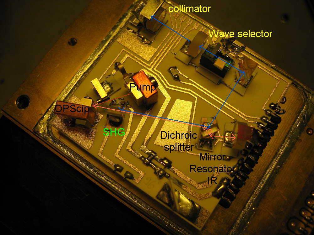

    Пробовали мы и ловить отраженное излучение от зеркала обратно в кристалл, и пилотный лазер. Генераци ловится, но очень редко и весьма слабая и неустойчивая. Суть в том что для нормальной генерации надо точный подбор температуры КТП и брюстеровского зеркальца, да еще при условии довольно точной настройки подвижек. Скорее всего, в когеренте просто сделали компьютерно управляемые автоматизированные подвижки и при помощи программы просто тупо сканируют определенные области положения а при достижении генерации их оптимизируют. Может их подвижки стоят сотни тысяч долларов, так они могут себе это позволить при их цене на лазеры. Сам видел на ебэй кусок такой технологии, подвижки были на термическом расширении стержней! А вручную достичь такого результата просто ловля черного кота в темной комнате. На самом деле выглядит у них все аккуратно и очень грамотно продумано. Но опыт настройки лазеров здесь играет немаловажную роль, и я уверен в том что это можно сделать. На простом примере, когда человек без опыта настраивает обычный синий лазер на 2-3 мВт не более при том что не меняя температуры можно достичь 7-8 мВт и более не особо мучаясь, а Сергей думаю и все 20 поймает влет при тех же условиях. Так что я не стал бы ставить крест на нашей сермяжной расейской мысли и золотых руках, которыми лазеры прекрасно настраиваются без всяких компьютеров.

    Я бы попробовал вынуть SHG, и поймать генерацию изменяя угол накачки, затем подобрать температуру для Брюстеровского зеркала?
  9. Guest
    Guest Гость
    Не покатит, после внесения нелинейника в настроенный без него резонатор, резонатор разьюстируется.. и вращением только-лишь нелилейника генерацию не вернуть! Пробовали! Неудобство еще и в том, что бластер толстый и угол крутой, как следствие очень маленькое рабочее окошко! Особо не разгуляться!

    Интересно, чем все кончилось с этим лазером? У меня вот проблемы с похожим агрегатом, 100-милливатный 488-нм когерент саппфир стал довольно резко терять мощность, гдето за три месяца потух до 20-30 милливатт. Я его разобрал, а там вот такое: http://db.tt/62LvkcA3 как вы думаете, если мощность падает плавно - это диод сдох? Реально ли заменить самому?
  11. Vladimir LM
    Vladimir LM Пользователь
    Скорее, диод. Замена возможна, но только на аналогичный. Есть опыт убоя ОПСЛ чипа другим диодом в 100 мВт версии.
