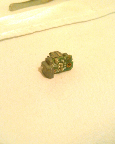

    Разобрав парочку приводов,
    попались мне диоды в не стандартном, квадратном корпусе .
    Попробовал подключить один из них, и увидев слабое инфракрасное излучение , да плюс диод не в то-18 , решил забить.
    Не давно перебирая свой хлам , снова обратил внимание на эти диоды, и я решил одного из них помучить подключить, и о чудо :D, увидел яркое излучение 650 nm диода .
    Как оказалось диоды двухцветные, то есть 780nm + 650nm.
    Контакт "G" общий, "C" плюсовая нога 780nm , контакт "D" 650nm.

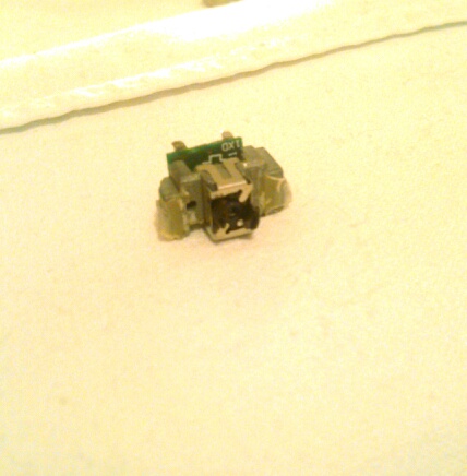

    Вот фотографии этого диода .
    У диодов нет стеклянного окошка диода, в принципе тот же самый "open can" .
    Кстати, так уж случилось, что у одного из диодов не работает 650nm, а у другого 780nm

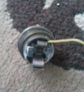

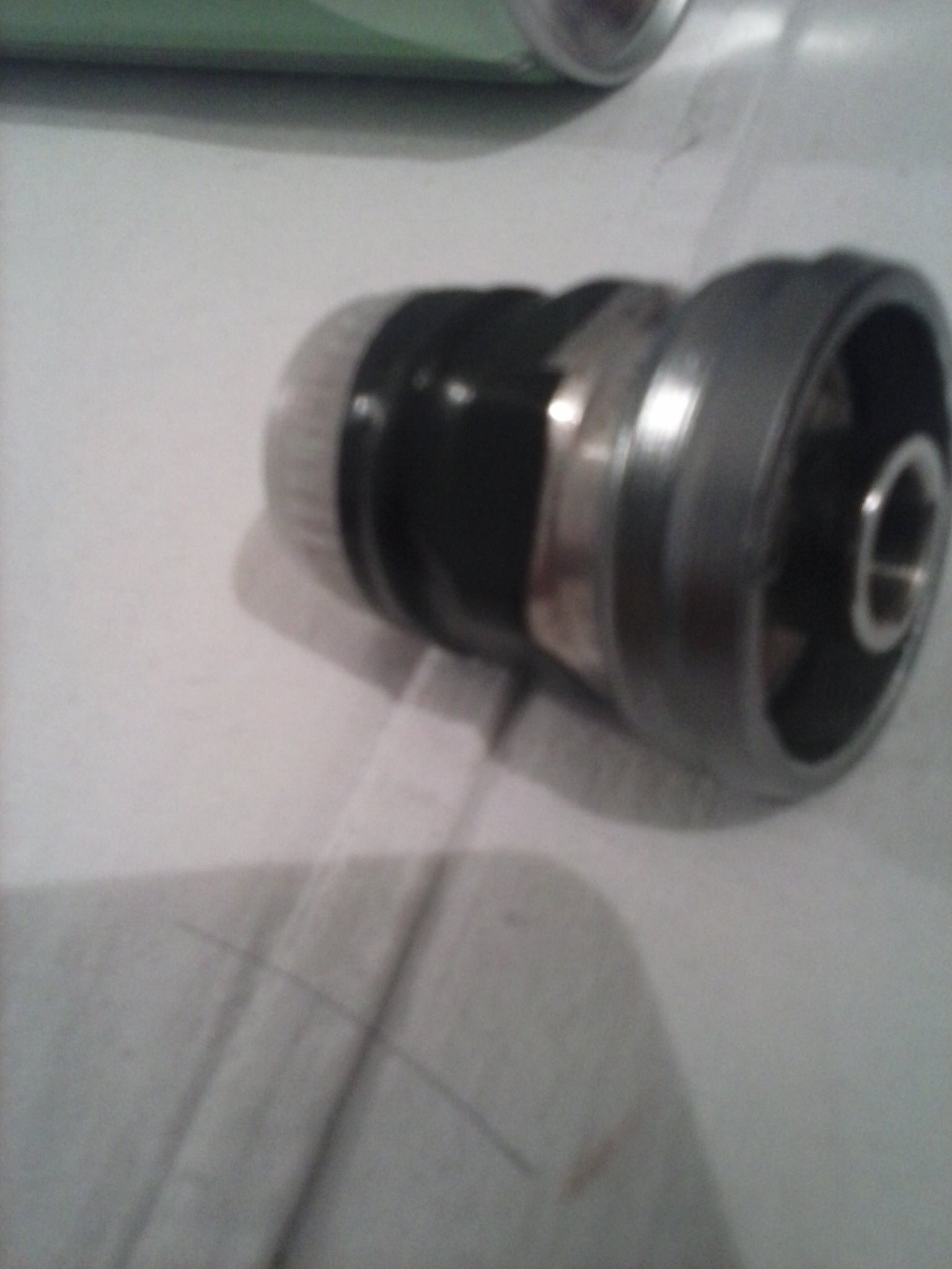

    ...Разумеется коллиматора под такой диод у меня не было, выточить самому не вариант без оборудования, я решил использовать "кусок " , не известного мне соединения для труб.
    Диод был установлен в него , что-бы диод не болтался , я вставил туда металлические пластины обильно смазав их теплопроводной пастой, то есть они еще и выполняют роль теплоотвода диода,
    впрочем для спокойствия , дополнительно промазал стыки между пластинами .
    В итоге диод закрепился хорошо .
    Вот фото, извиняюсь за качество да и за ковер:D :
    Далее следовало закрепить конструкцию на прижимающем кольце фонаря.
    Хорошо что, на ней оказалась резьба и я подобрал гайку под него .

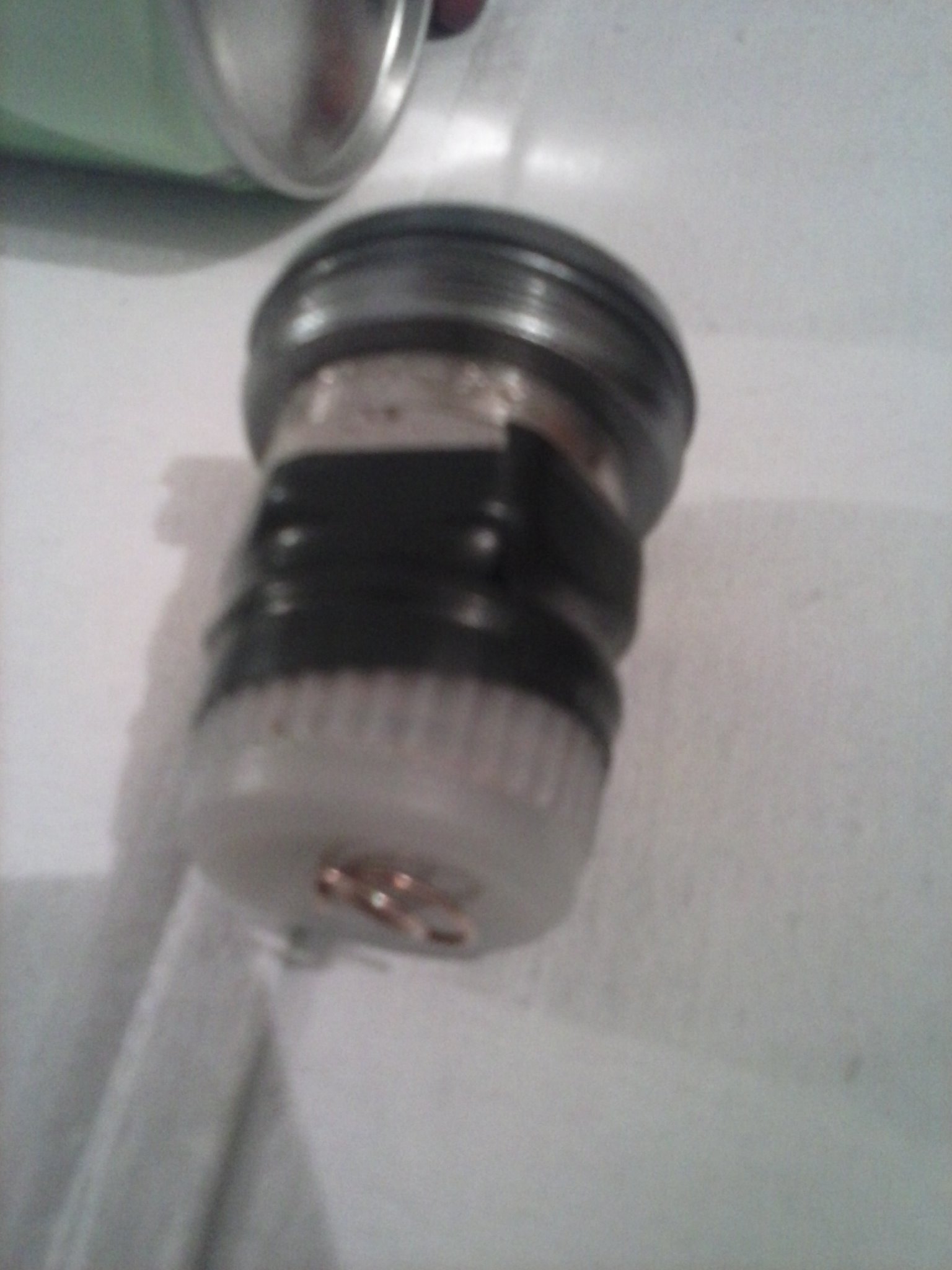

    Питание диода "дубовое" не то что-бы хороший драйвер лень сделать, просто меня устраивало
    падение яркости с разрядом аккумулятора, так как 18650 литиевые аккумуляторы я не разряжаю ниже 3,5В .
    Резистор подобрал на 6ом, ток через диод 200ма ( если конечно мультиметр не врет)
    Также подцепил конденсатор на 300 мкф и пленочный на 10нф .
    Все это внутри толстенной крышки , на другую сторону которой я вывел пружинку
    плюсового контакта, крышечку на месте контакта с гайкой я посадил на клей , а также
    намотал изоленты что-бы конструкция не прокручивалась и не порвала провода .
    Фото прилагается ;

    Для оптической части взял переднюю часть модуля Aixiz куда вставляется диод,
    также взял стандартную гильзу линзы, и вставил туда длиннофокусную линзу с этого же привода, линза имеет ярко-сине-зеленное просветление.
    Выходная апертура около 7мм !

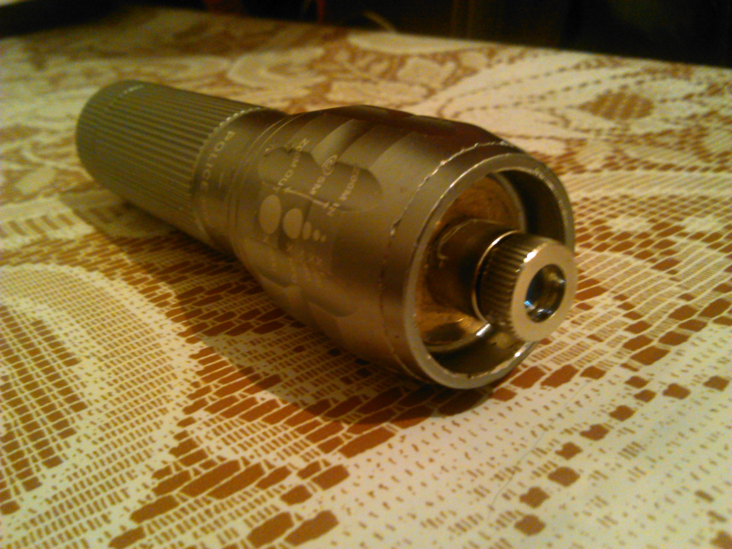

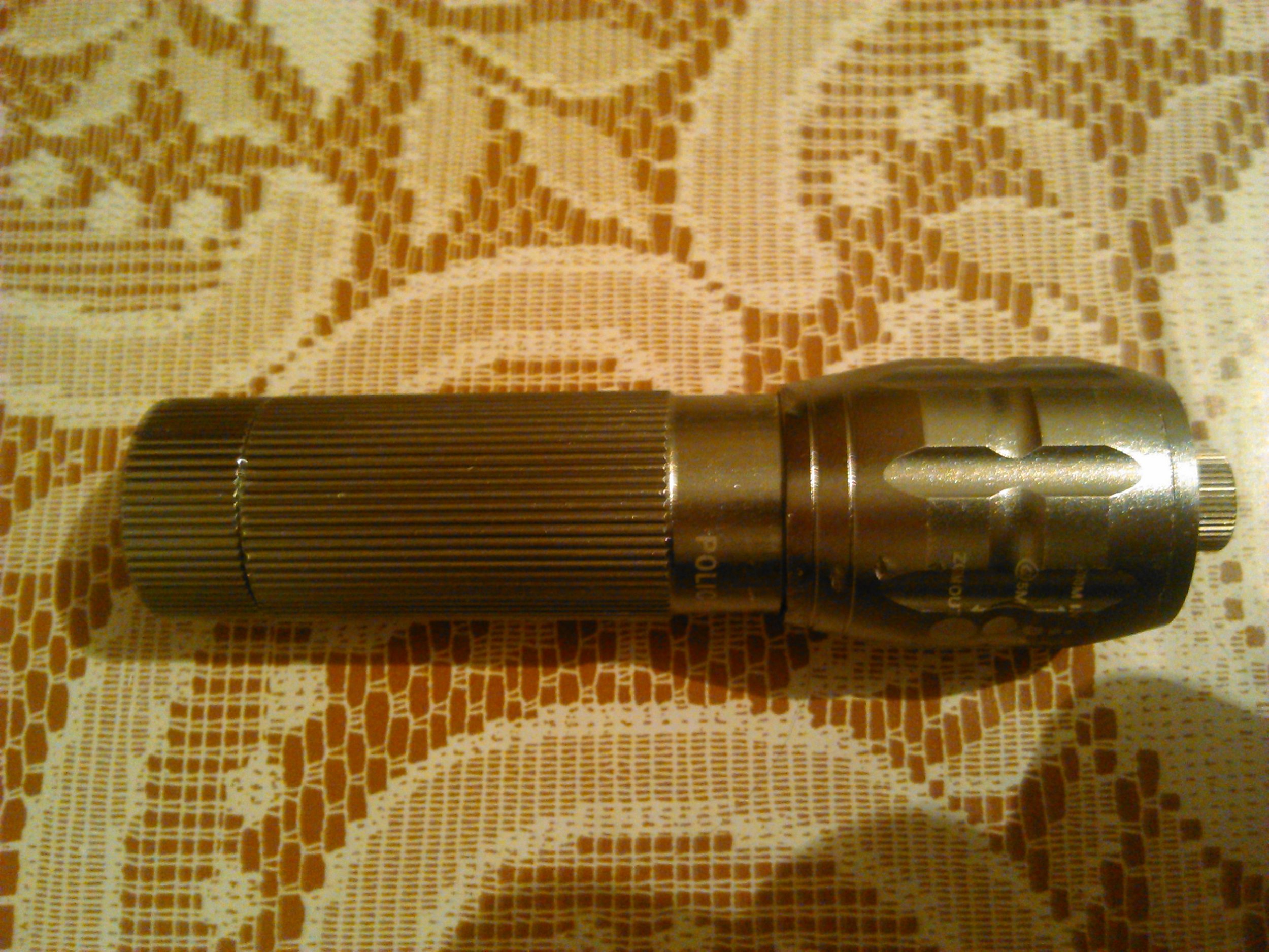

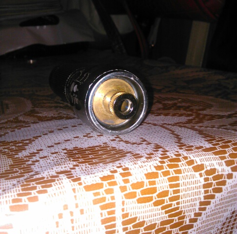

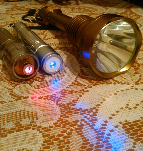

    Законченное изделие :

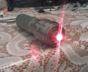

    Фото в работе:
    Рядом фиолетовый лазер 405nm - 150mw, а также мощный светодиодный фонарь до кучи:D
    В итоге получился неплохой лазер, корпус добротный, светит далеко , можно им и выжигать:)
