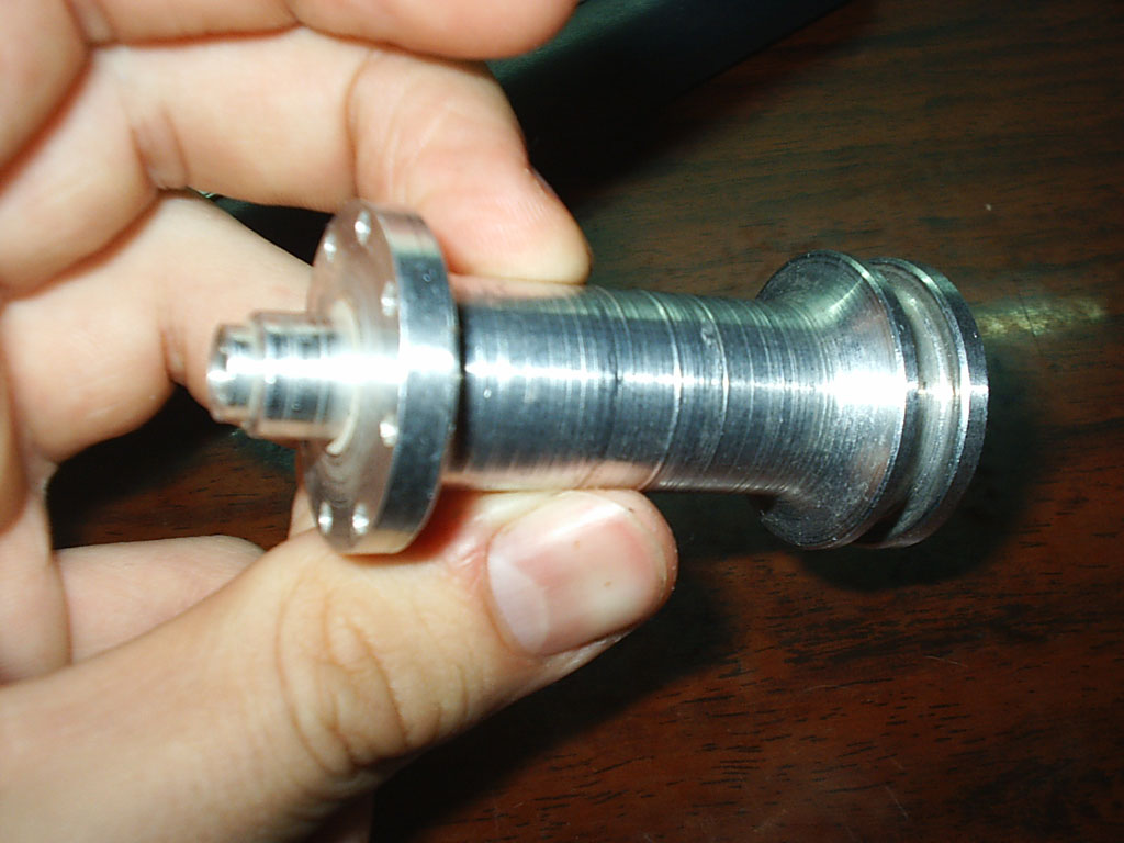

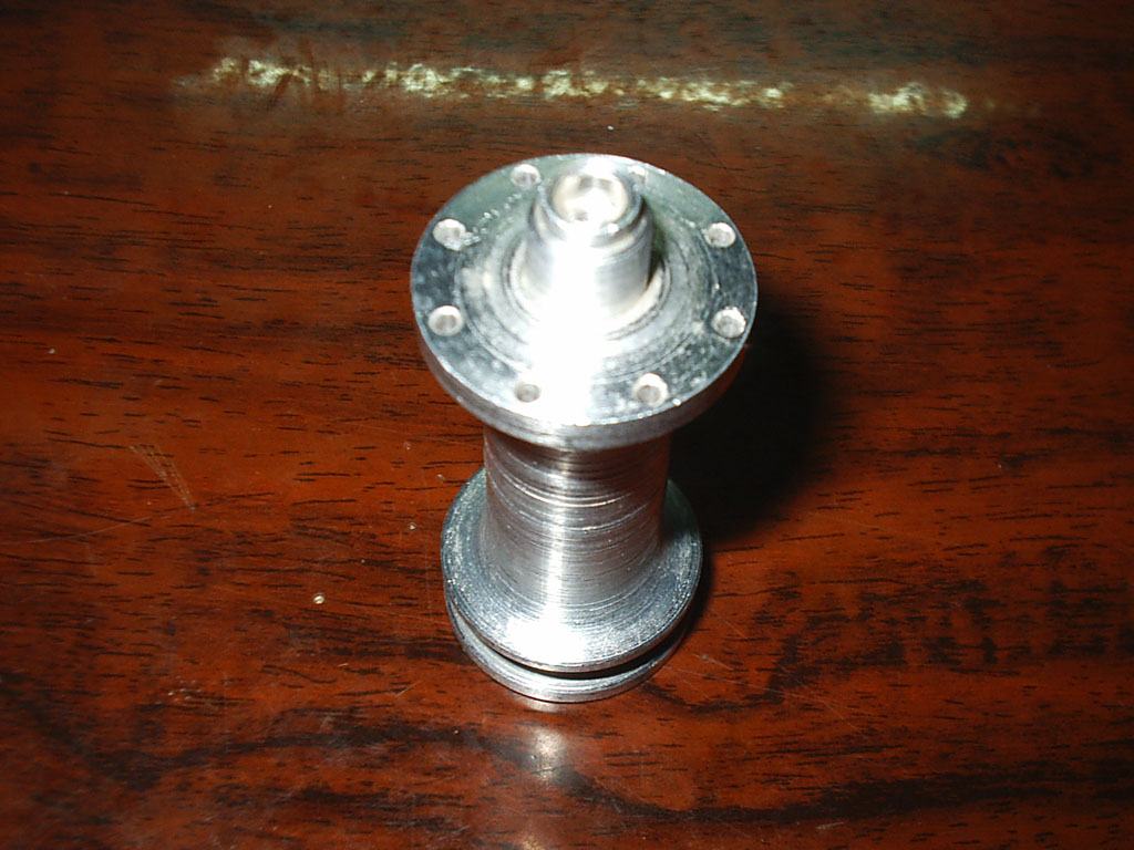

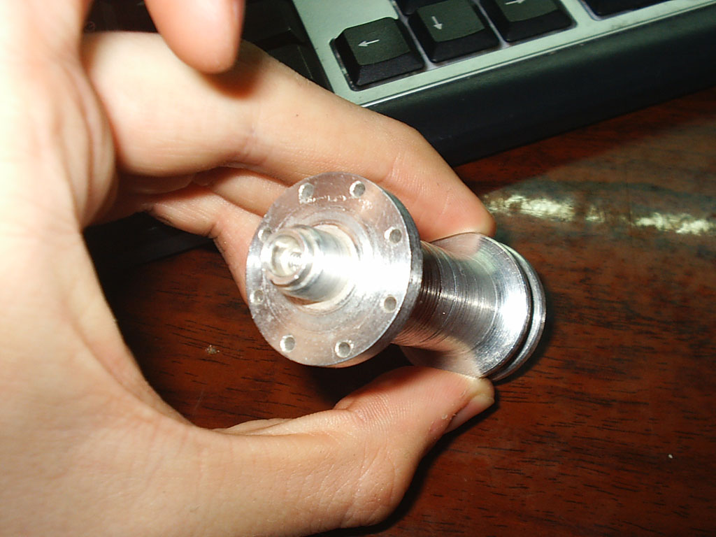

    Неделю тоже мучился вопросом этой темы. Решение пришло само, хочу поделиться.
    Случайно в магазине автозапчастей нашел такую деталь: поршень главного тормозного цилиндра УАЗ. Очень удобная алюминиевая заготовка для радиатора-коллиматора. Даже в нужном месте просверлено глухое отверстие, которое очень хорошо послужит, как направляющее для рассверливания коллиматора. Обошлась деталька в 40р. =)). Вот фотки:
      167,8 КБ
      1.202
      129,2 КБ
      1.242
      142,7 КБ
      1.229
