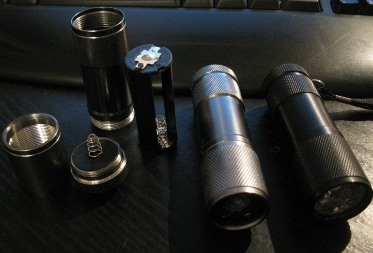

    вот кароч купил 2 фонарика(по 60рублей на оптовке)
    под блю-рей лазер
    фонарики в отличии от некотрых разбираютя на 3 части

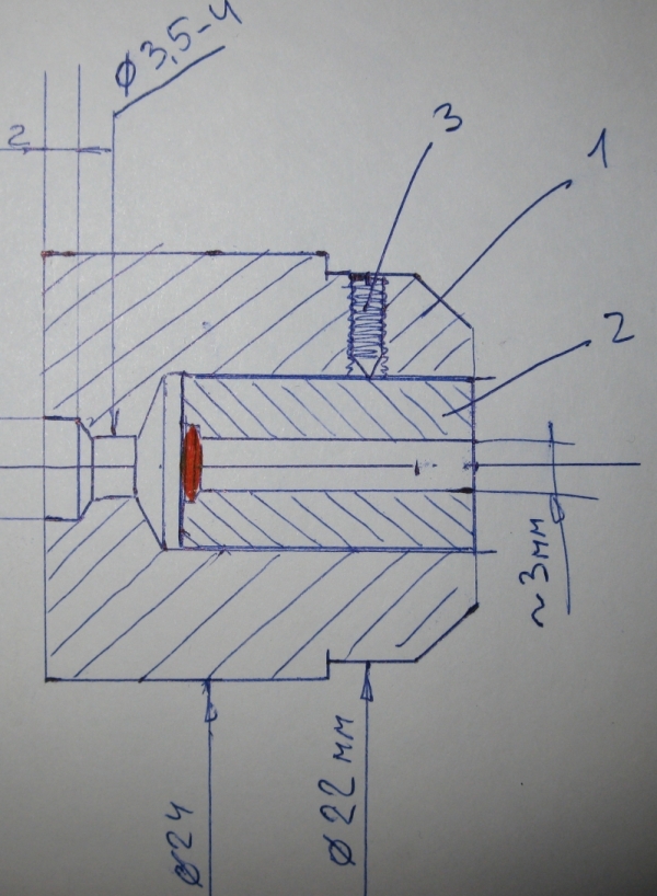

    придумал такую систему фокусировки:на цилиндре(2) в который вставлена линза режется резьба,очень мелкая с шагом гдето 0.3-0.4мм нарезать такуюже резьбу в отверстии радиатора(1) не представляется возможным,зато она может скользить по острому зажимному винту(3)после фокусировки винт закручивается
    вся эта байда вставляется в переднюю часть фонарика и выпирает из корпуса на 7мм

    кто-нить разбирал такой фонарик? а то я чото неврублюсь, как у него светодиоды оторвать, такое впечатление что держатель то-ли вклеен, то-ли впаян... вышибить молотком не предлагать :lol:
    ЗЫ. фото уг-шное, чисто для опознания сабжа
  4. Кузнецов Борис
    Кузнецов Борис Пользователь
    Re: фонарик-корпус
    держатель вкручен и заклеен.
