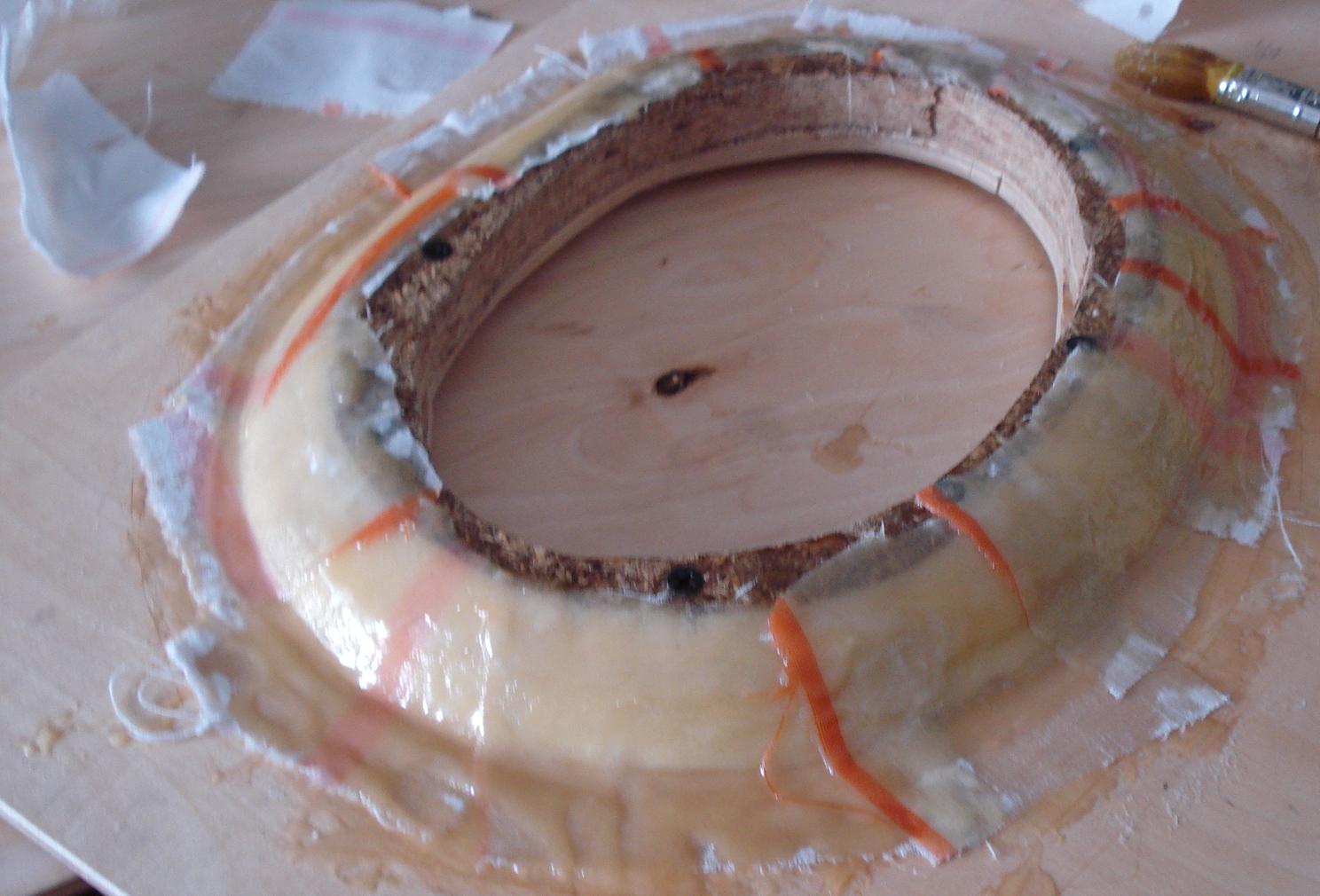

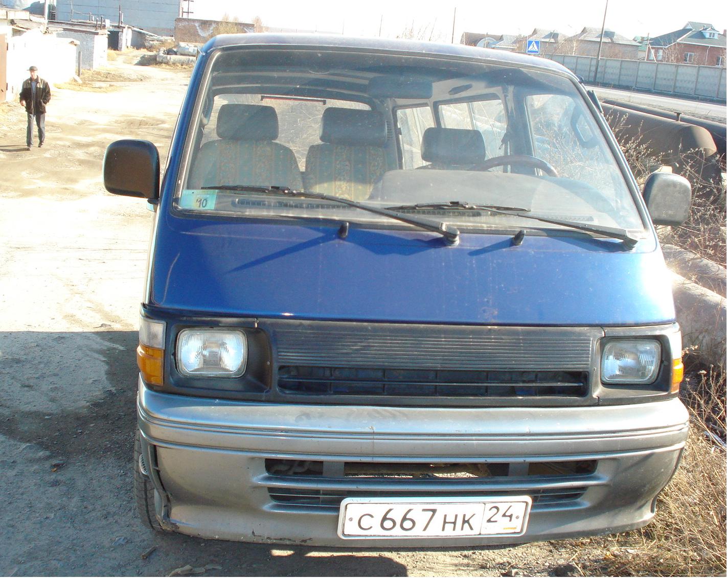

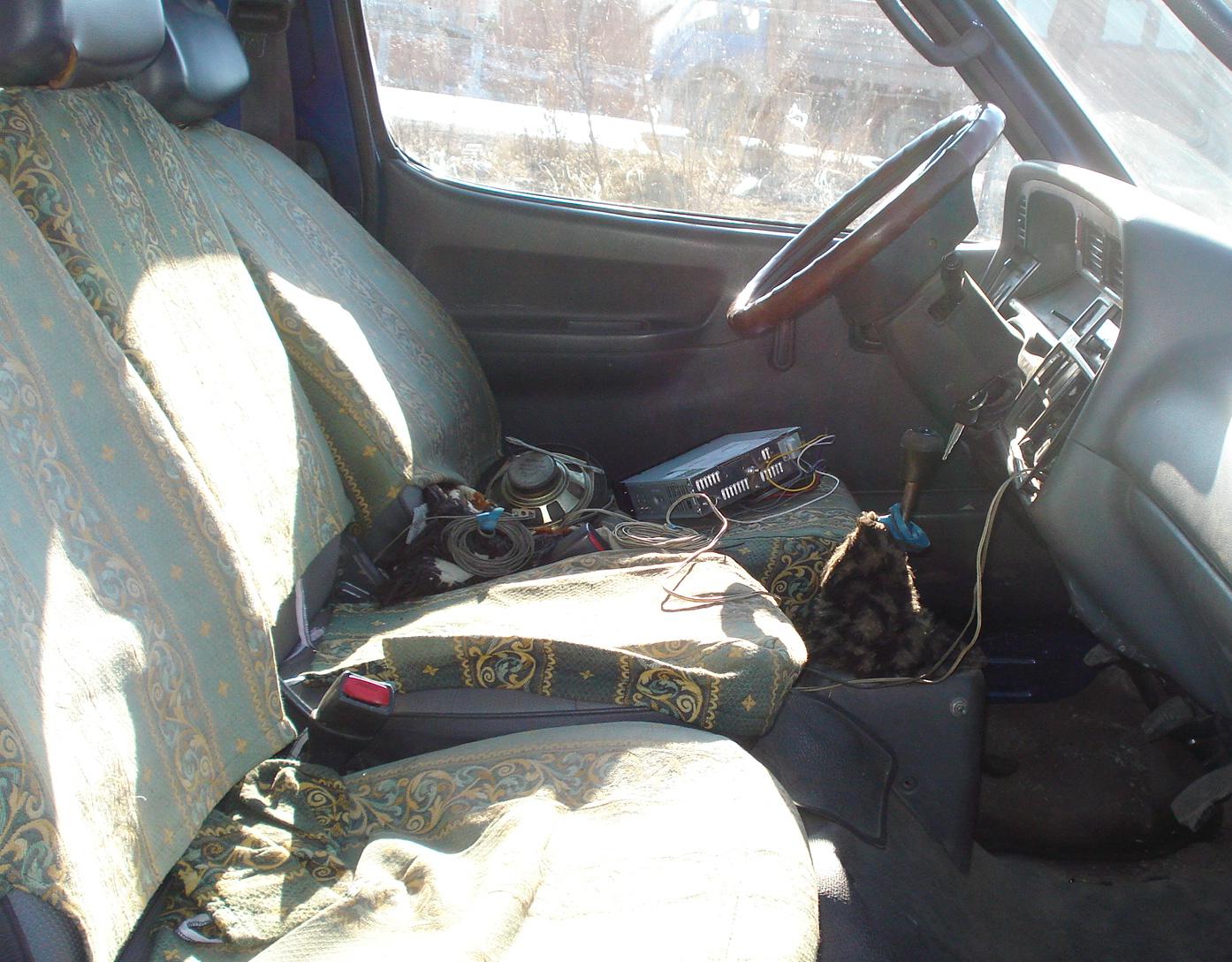

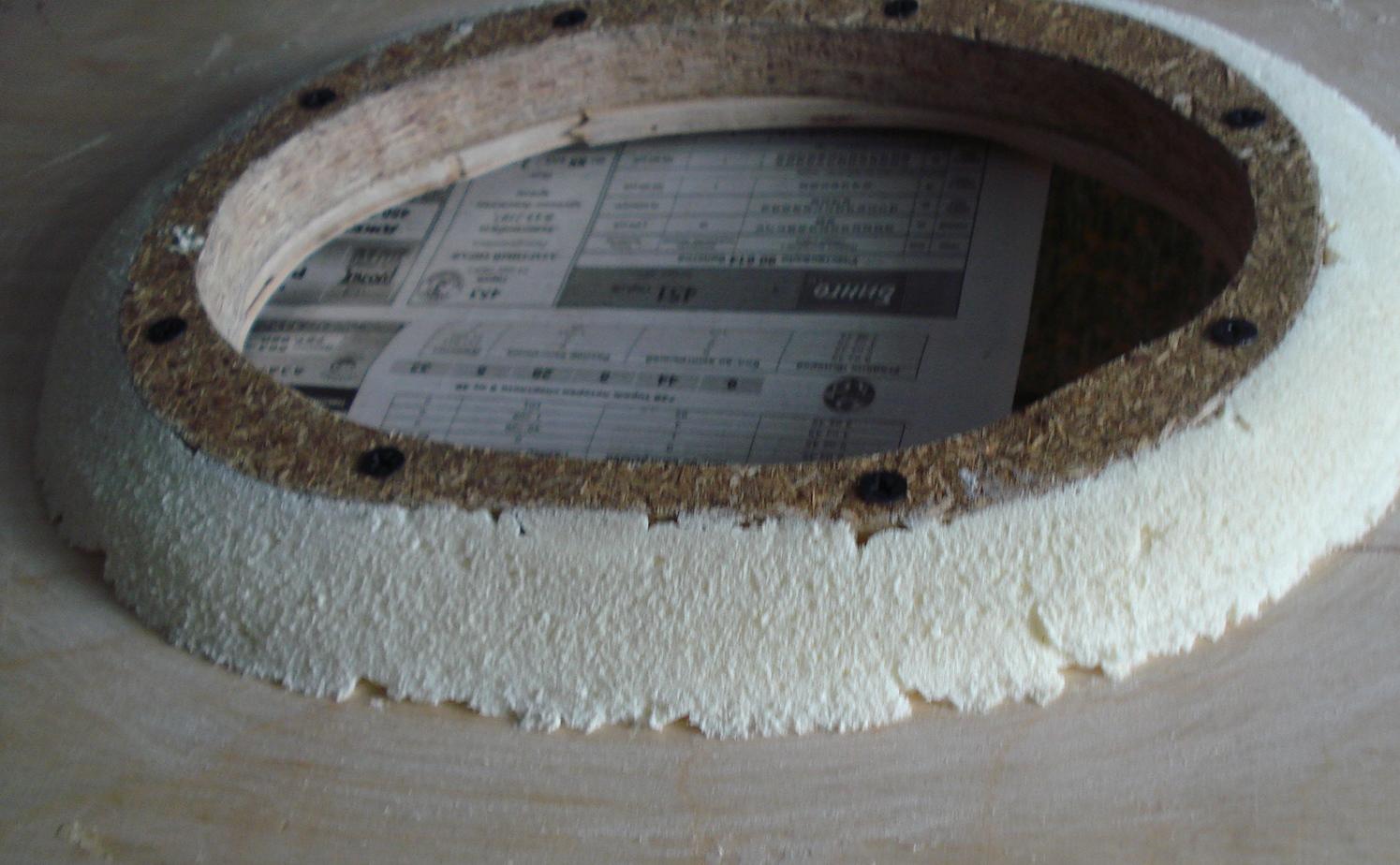

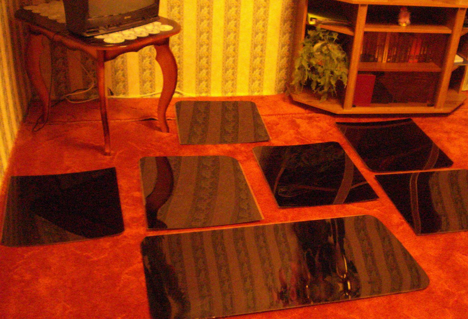

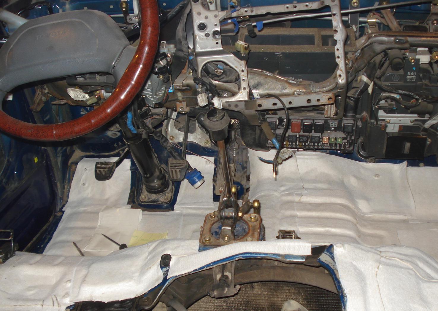

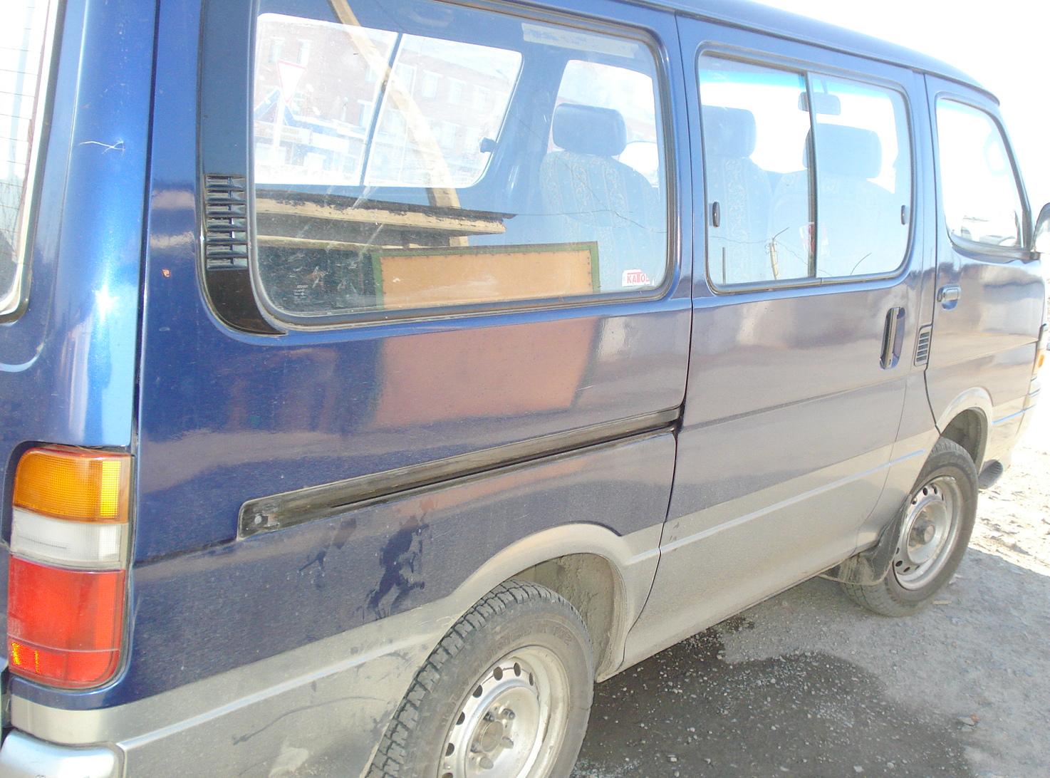

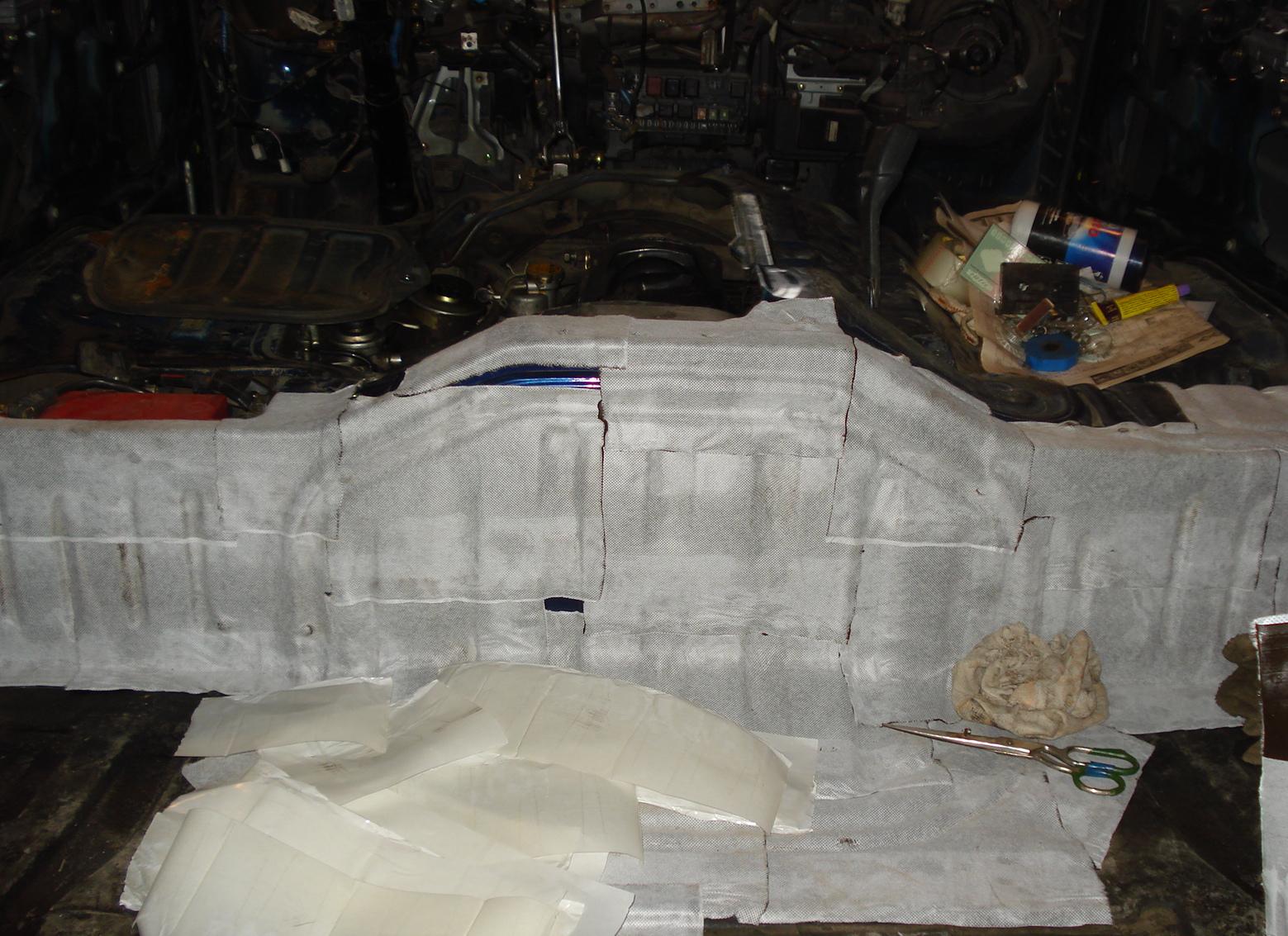

    да нет смысла ноут ставить.Ибо придется его покупать причем более менне нормальныи с 2 ядерным процем(если уж брать то брать нормальныи).Я поставил задачю засунуть персоаналку в стандартном корпусе,ибр машина микроавтобус здоровыи.
    просто этот автобус прошол полную внутренюю доработку пол, калесные арки, моторныи отсек, и вся шубы корпуса проклеена выбро шумаизоляциеи (герлен.STP).На полу уложено теплоизоляуионное полотно фольгированое,стекла тонированы американкои с пропускаемостью 10%.Установлены современные сидения второи ряд поворачивается в обе стороны.Внутрении панели переделаны (4 слоиная фанера) обтянуты кожзамом + добавлены подиумы под аккустику 2 шт- 6Х9" 50Вт среднечастотники с высокими,2 шт- 6,5" середина с высокими.Два саба по 200Вт - 10" пролоджи в фазовых корпусах каждыи по 35 литров и 4 высокочастотные пищялки с так называемым голосом.Пока все играет от простого магнитафона сигнал идет с ФМ модулятора.После проделанои работы было убрано 70-75% шумов вызываемых двигателем,каробкои и подвижными частями подвески.На все потрачено уже 2 месяца почти непрерывнои работы делаем вдвоем.И при всем этом там просто должет стоять персоанальныи комп с 2 мониторами.Выкладываю фото процесса переделки
