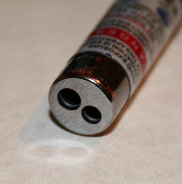

  5. Etiol_Ehomba
    Etiol_Ehomba Новичок
    Re: СРОЧНО!!! в лазерных указках с фонариком коллиматор из чего?
    Хм, ну уж не 99%... Я например покупаю указки по 40р и в них стоит достаточно неплохой латунный коллиматор.

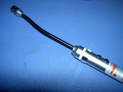

  13. trospam
    trospam Новичок
    на вот таком
      22,7 КБ
      1.628
  14. 4x4
    4x4 Пользователь
    читай выше - гавно полное(( пластик... лучше поищи "двухстволку"...

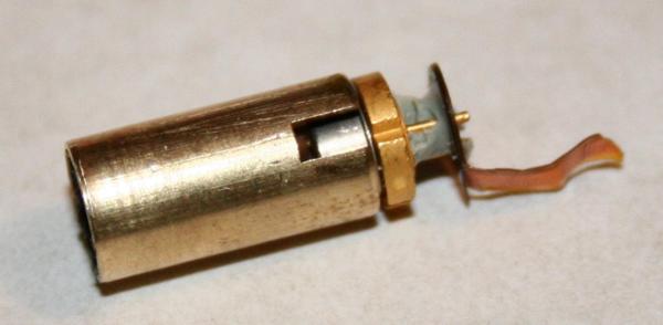

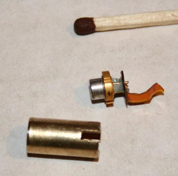

  17. Acinonyx
    подобный лазер-фонарь был куплен мной на мини-рынке за 50р... сразу увидел маленьких размеров металлический коллиматор... мелькнула надежда что посадочное место под диод не сильно превосходит диаметра чашки наших 56ых диодов... вскрытие показало что посадочное отверстие больше буквально на 0,1-0,2мм что очень обрадовало... выкладываю фото
      48,8 КБ
      1.029
      40,5 КБ
      1.583
      45,1 КБ
      1.647
      30,9 КБ
      1.597
  18. Acinonyx
    фото с результатами фокусировки будут позже
    и еще я так думаю что родная оптика этого коллиматора достаточно короткофокусна чтоб сфокусировать в точку 1-2мм
