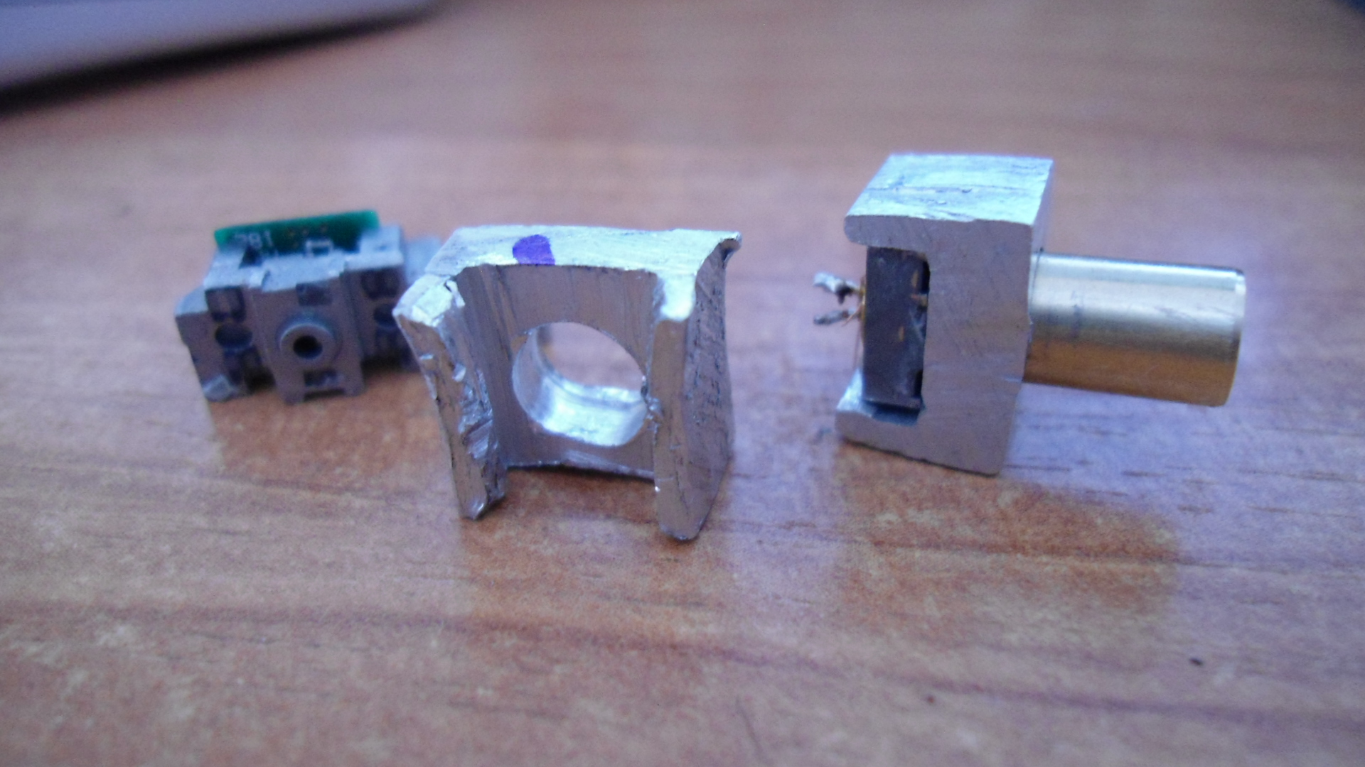

    DSC03460.JPG я вот так сводил диод не вытаскивая из корпусов с колиматором от двухстволок, главное соосность и прямой угол, точными приборами не пользовался делал на глаз, подстроив линзу луч был идеальнее чем в указке, однако присутствовал вышеуказанный ореол в котором думается может терятся до 15% энергии

    там просто одна сторона прозрачным клеем залита для удержания пружинки линзы, его можно частично соскаблить и диод входит почти свободно как надо, я термопастой диод обмазал и вогнал туда а латунь эту в алюминий загнал, все равно эти колиматоры хоть и делают обалденный ровный лучик, но 16x с ним практичесски не жгет, похоже часть энергии уходит в ненужный ореол о котором уже говорилось, а вот 22х ЛД имея большуюю мощность даже в таком ущербном колиматоре неплохо поджигает спички с полуметра но охлаждение для него никудышное

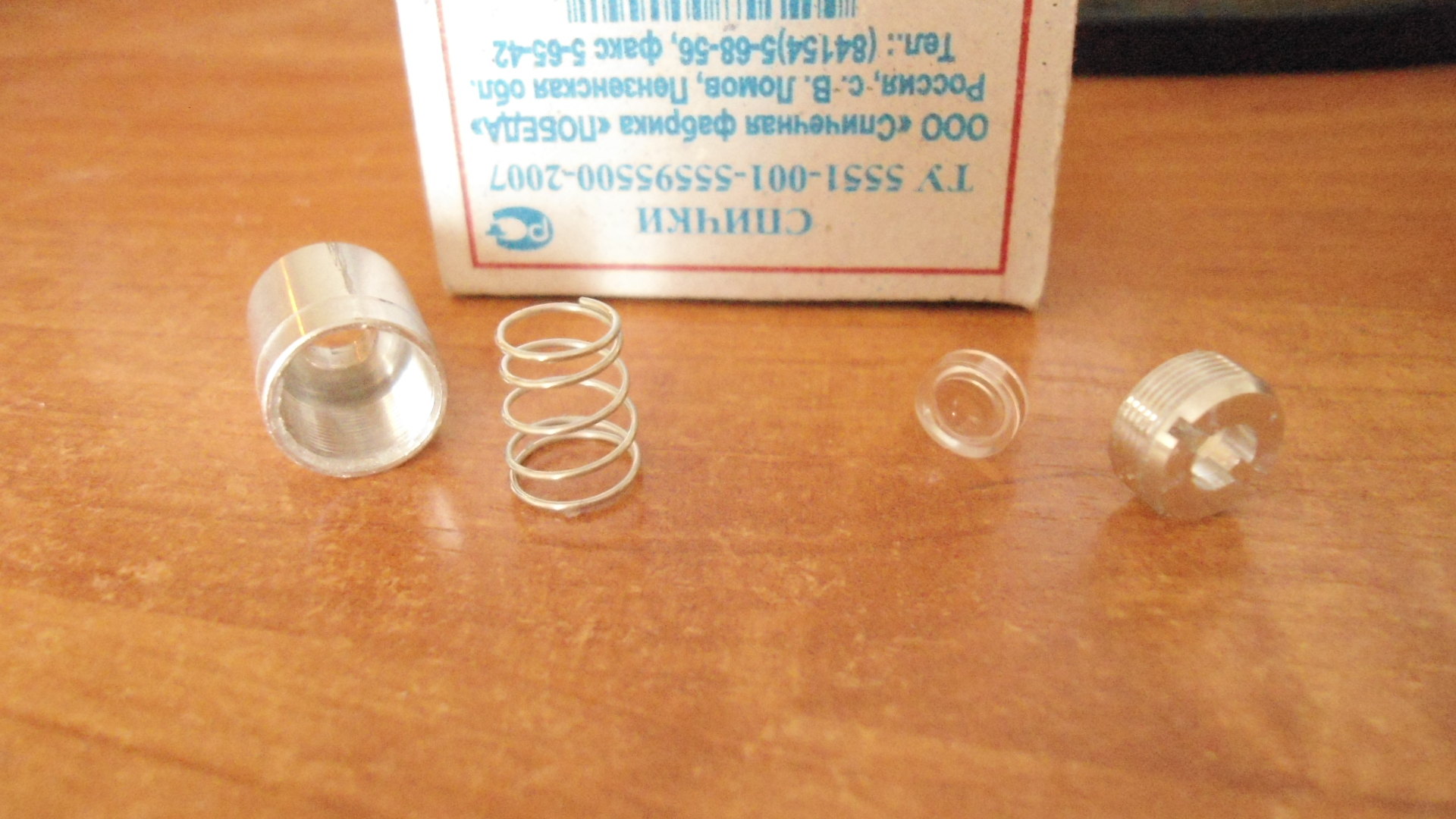

    еще о минусах: нормального охлаждения в той латуньке добится сложно, хоть её и можно кудато припоять но диод плотно не прилегает да еще там распил, опенканы вообще невозможно полноценно прикрепить, также линза собирает не все излучение диода, неудобство в монтаже, регулировке линзы и тд....
    Как вариант более годные колиматоры из алюминия используются в более дорогих указках в виде ручки хотя сейчас такие можно купить за 2 доллара без зарядника коробочки и насадок http://ru.aliexpress.com/item/1Pcs-...-Brand-New/1473026501.html?recommendVersion=1 (красные еще дешевле хотя возможно оптику китайцы суют везде одинаковую))
    вот что внутри этих китаек:
