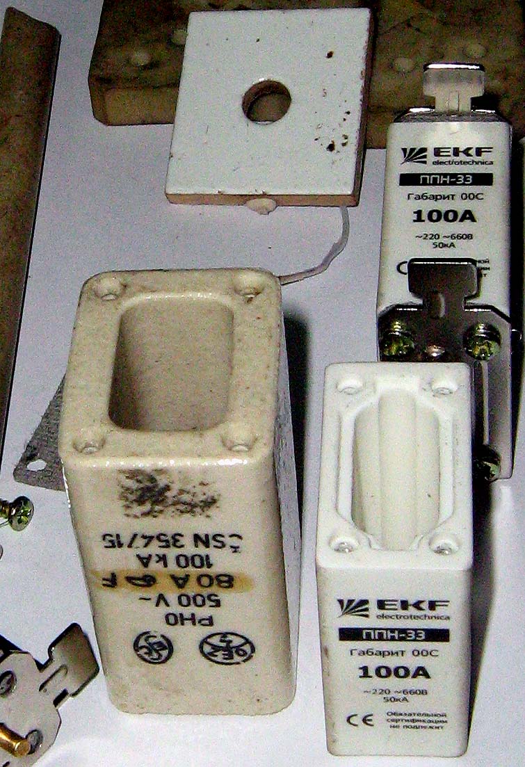

    Подскажите кто в теме, есть ли керамические предохранители длинной 80-90мм и диаметром внутреннего пространства минимум 2,5-3см. Хочу попробовать проверить с стержнем от мед установки с напыленными зеркалами.

    как принесут мне его и я его разберу:D , а стоят они оказывается весьма дорого, от 500р и много выше. Еще хочу попробовать предохранитель ПН2, у него отверстие центральное круглое. Мне просто проверить, стержни от мед установки уже со своими зеркалами, ничего юстировать не нужно, вложу внутрь лампу и стержень да проверю, а для измерения есть джоулеметр:cool:

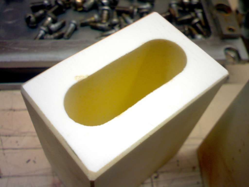

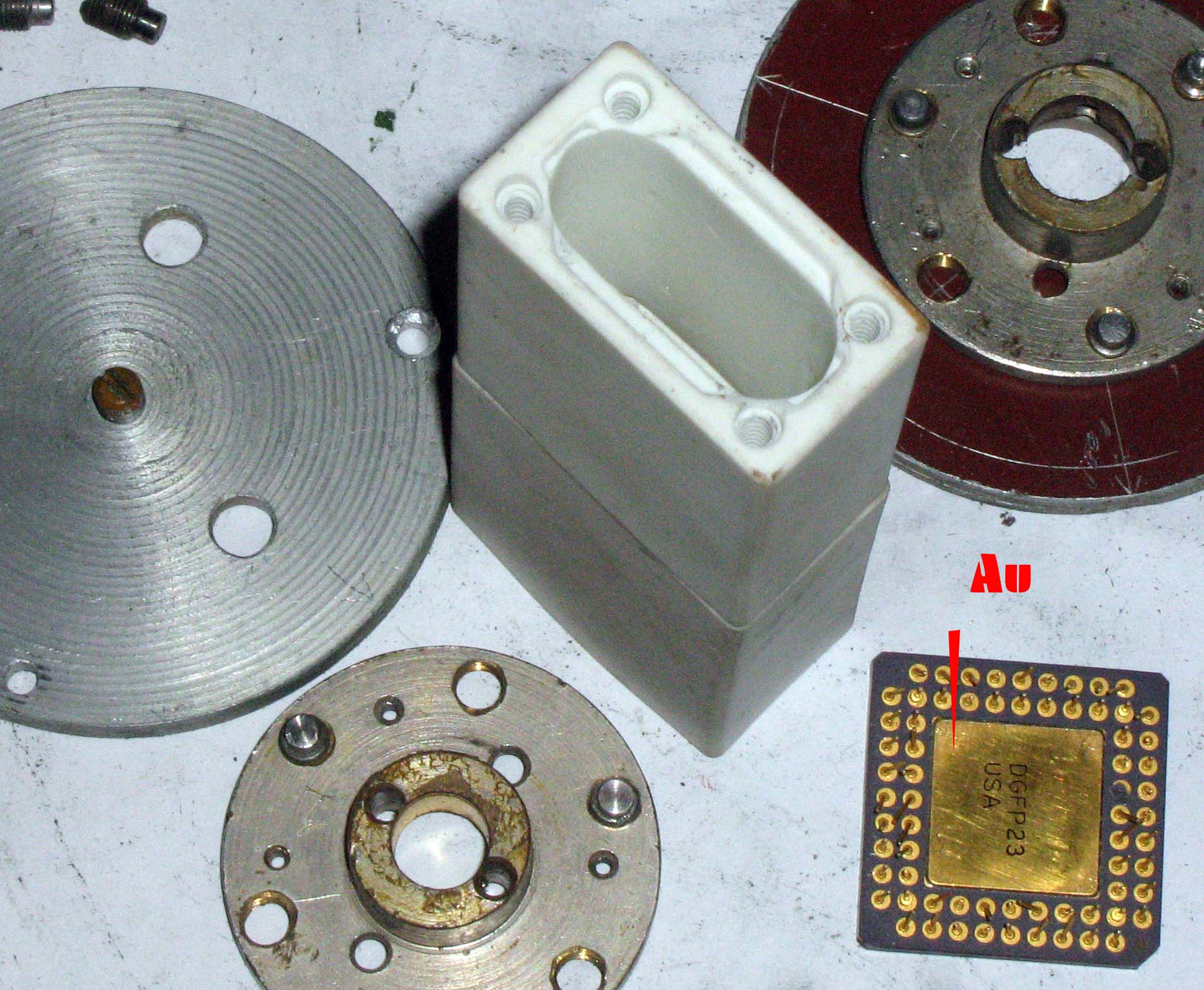

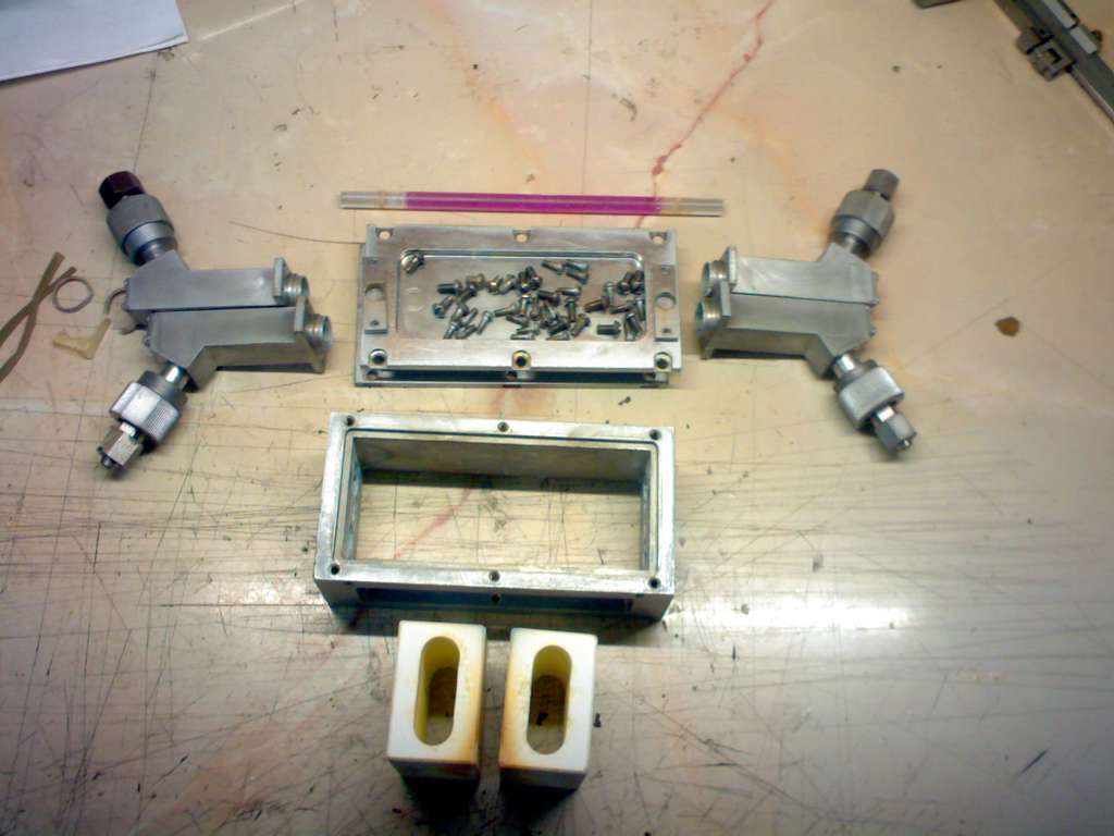

    Вот вам "заводской" керамический отражатель.

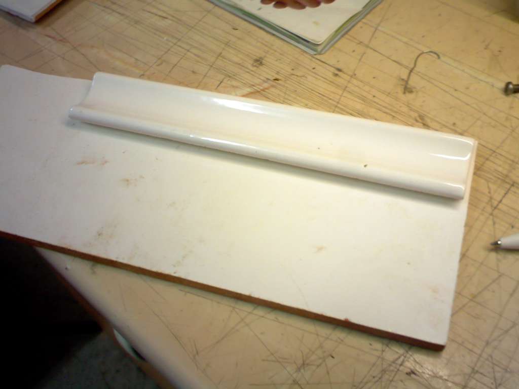

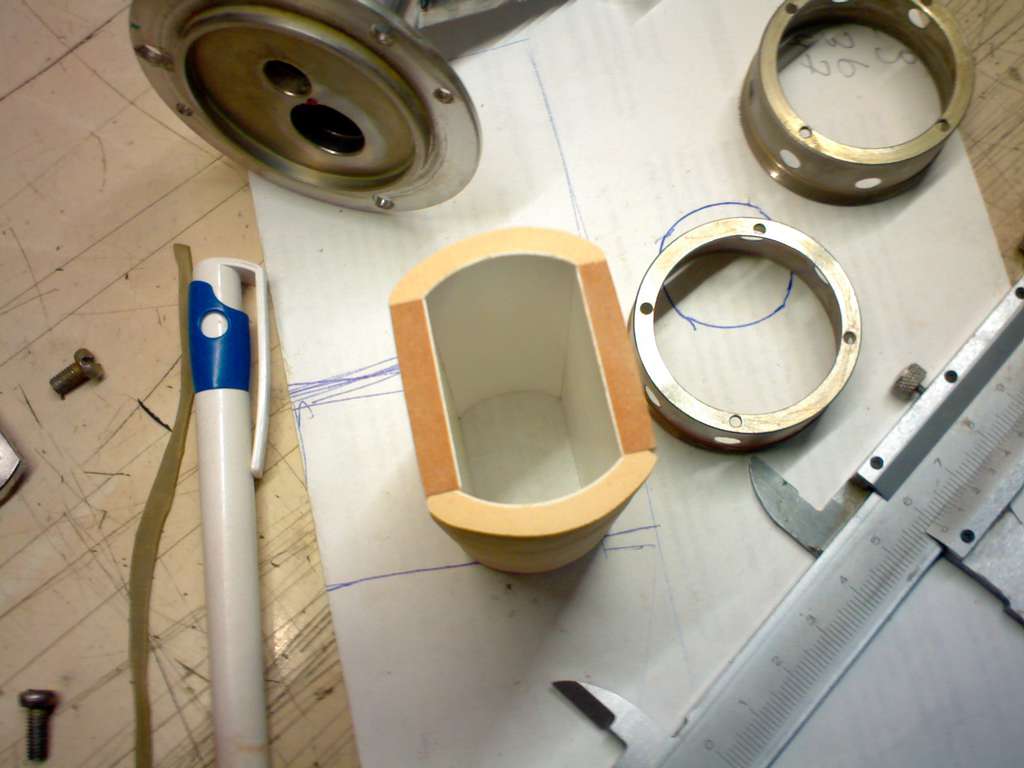

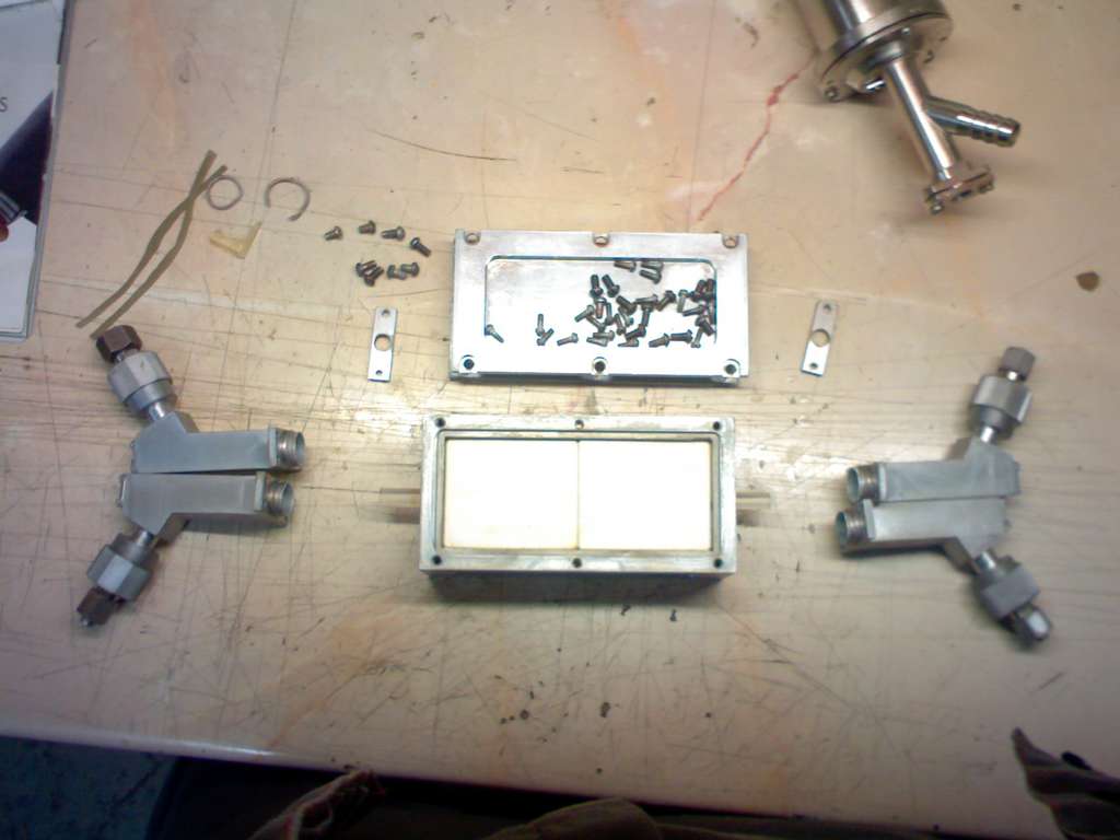

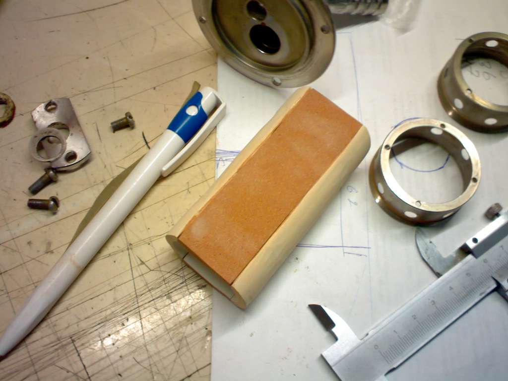

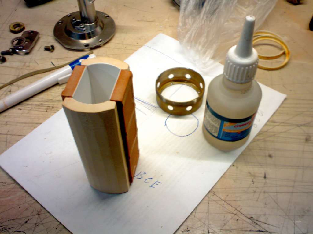

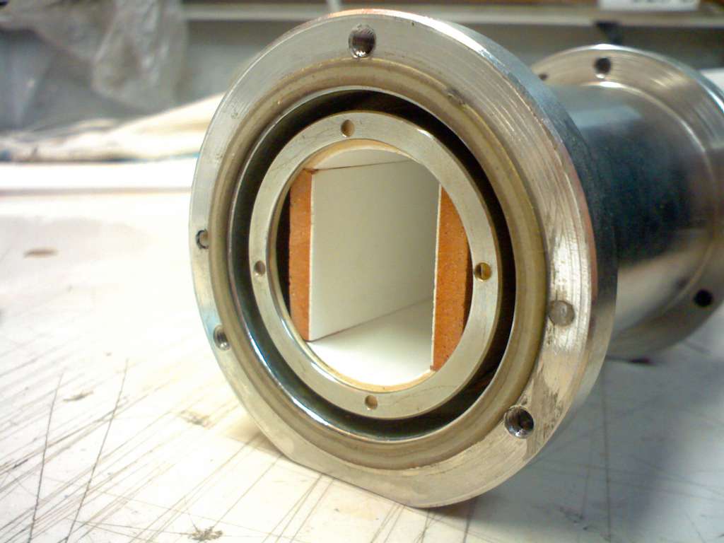

    А вот вам самопал. Молдоване номер два! :D
    2012_10_26_821_183.jpg 2012_10_26_822_172.jpg 2012_10_26_826_148.jpg 2012_10_26_827_140.jpg 2012_10_26_828_751.jpg

    Мне попались такие предохранители. Думаю попробовать внутри обточить дремелем.
  17. nERV
    Попробуй, но муторное это дело. Лучше сразу найти с готовой поверхностью. Либо просто купить новый.
