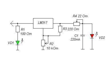

  9. ALFA
    ALFA Пользователь
    Люди, кто понял схему Gas-а, перерисуйте пожалуйста в более понятный вид....

  11. Sparker
    Sparker Пользователь
    Только мне кажется, что тут ЛМ'ка включена не стабилизатором тока (в datasheet'e у стабилизатора тока немного другая схема).
  12. INFERION
    Да и не кажется, а так и есть. Это регулируемый источник напряжения, с переменным балластным резистором для регулирования тока. Зачем это нужно - я не пойму.

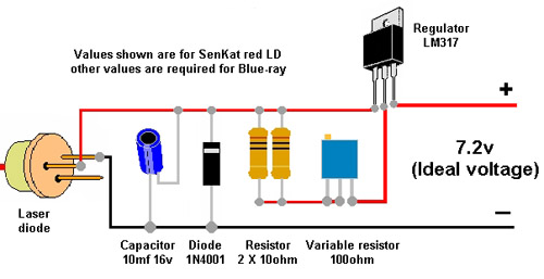

  13. ALFA
    ALFA Пользователь
    Вот тут всё действительно просто.
    [attachment=1:3nclbq19]lm317_components01_0021[1].jpg[/attachment:3nclbq19]
    А эту схему я в упор не пойму, что там куда и к чему. Уж простите, но не пойму, толи я такой тормаз, толи вы слишком умные. :? ...
    [attachment=0:3nclbq19]1.jpg[/attachment:3nclbq19]
