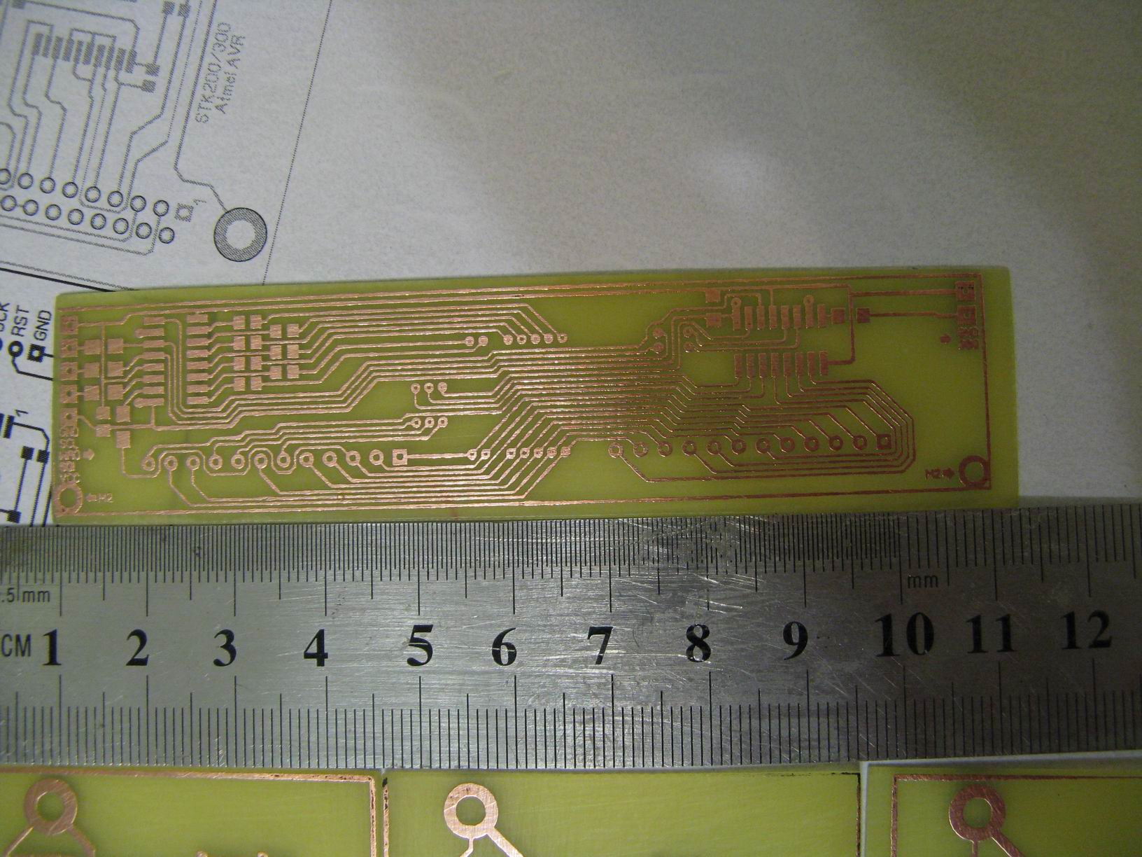

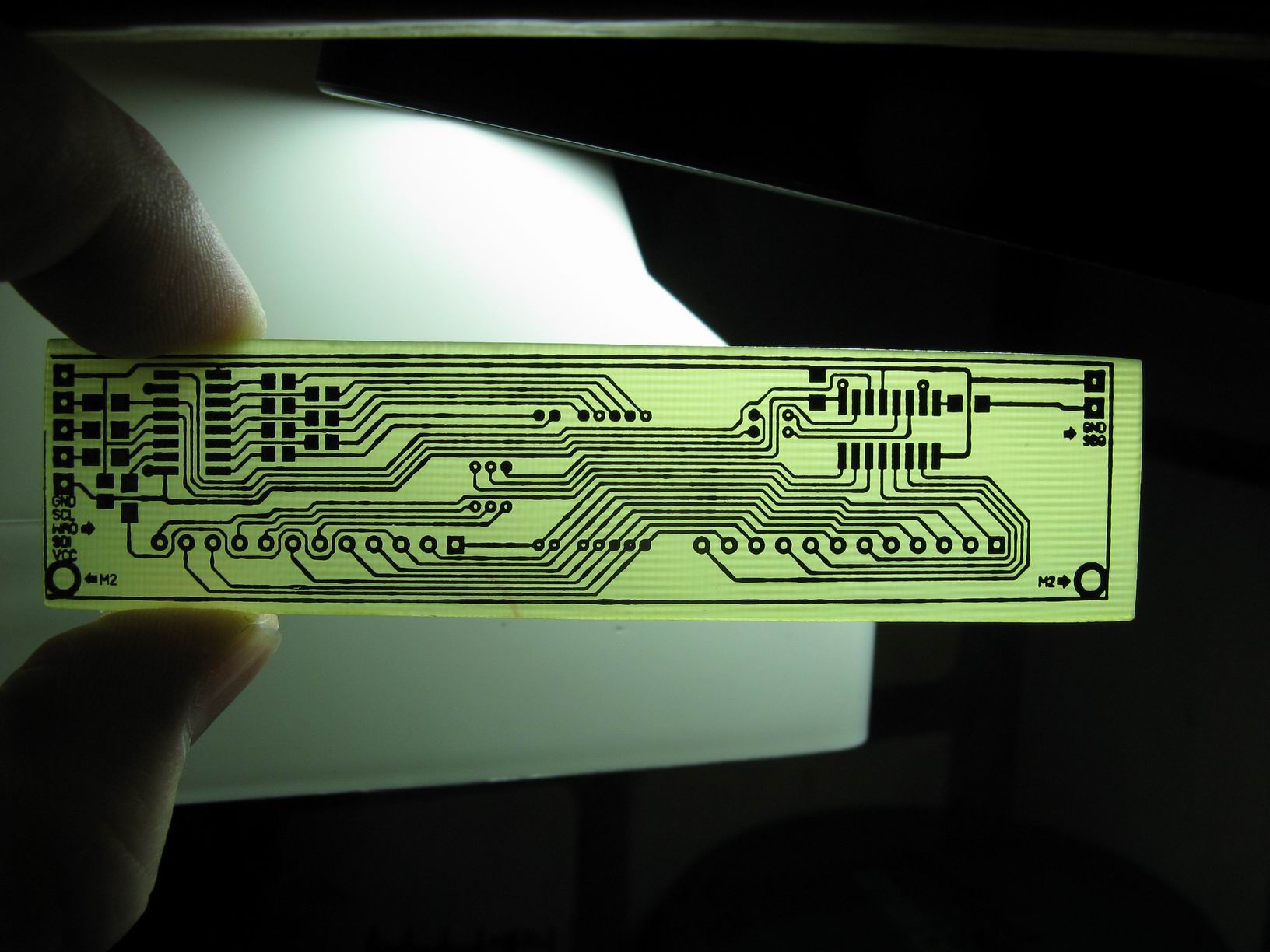

    Всех с Новым Годом! Вот, замахнулся на ширину дорог в 0,2мм и между 0,35мм!!! Всё протравилось и чудесно jobает. Делал на своём каноне лбп3010 ЛУТом на журнальном глянце не самого лучшего качества ("Пропоную роботу"). Фоты прилагаю :)
