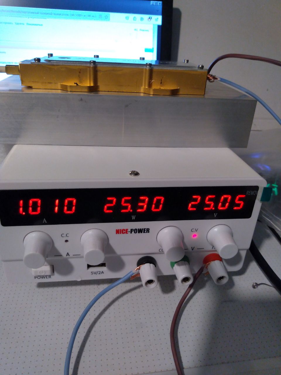

    Сейчас по быстрому подключил модуль, волокно сколол. Один китайский блок питания судя по всему сдох просто лежа на полке :confused:, поэтому подключил к другому, менее мощному.
    В общем получилось 25в, при токе 1А генерация появляется, на камеру видна, руку греет.
    На 60-70 ваттах потребляемой волокно обгорело с характерным дымком :)

    Какой критерий начала генерации?
    Я могу с помощью ИМО попробовать поймать порог генерации, но на каком уровне?

    Появление когерентного излучения. У меня на телефоне камера это четко ловит
