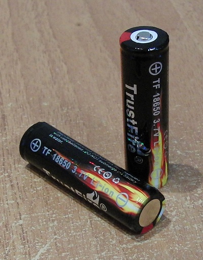

    Купил пару аккумуляторов http://www.dealextreme.com/p/trustf...h-rechargeable-lithium-batteries-2-pack-20392 для фонаря и указки.

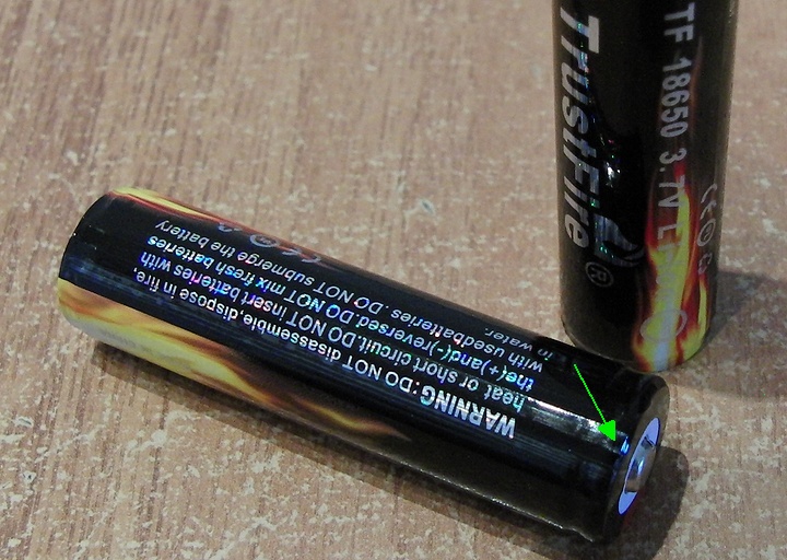

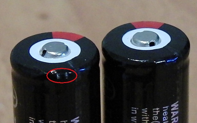

    Емкость пока не тестил. Хочу сказать пару слов об их конструктиве. Плата блока защиты находится в "-" части банки. От "+" к плате вдоль всего элемента идет электрод - полоска шириной 2 мм, упрятанная под красочную обертку (показано зеленой стрелкой). Обертка эта достаточно тонкая, и после непродолжительного времени пользования на углах начинает протираться. Электрод оголяется (на фото обозначено красным).
    К чему это приводит?
    Например, зеленая указка http://www.dealextreme.com/p/sd-306-200mw-532nm-green-laser-pen-pointer-with-charger-1-x-18650-57546, где кнопка включения расположена на торце, может спонтанно включаться, потому как "+" аккума коротит на корпус указки.
    В фонаре http://www.dealextreme.com/p/aurora...d-flashlight-with-assault-crown-1-18650-16091, где при включении корпус находится под "-" потенциалом, рискуем получить КЗ. Благо, этого пока не случалось.
    Рекомендую дополнительно изолировать эти (и аналогичные) элементы изолентой или как-то иначе. В общем, будьте бдительны!
