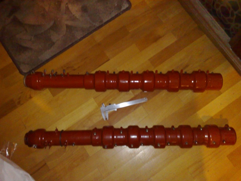

    ну я же выкладывал паспорт к ним...
    они для применения в ядерной спектрометрии и наблюдения за хим процессами с очень слабым излучением вплоть до регистрации единичных фотонов

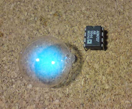

    Не совсем ЭВП, но такая вот лампочка. Светится без проводков. Лет 15 назад, очень востребована была.
    Микросхема рядом, просто для размерности. Не имеет отношения к лампе.

    а можно по подробней, откуда это чудо? )
  11. zrgzn
    zrgzn Дракон
    Ох, блин, я давно такой шарик хочу.
  12. nERV
    Чем лампочку качаешь?

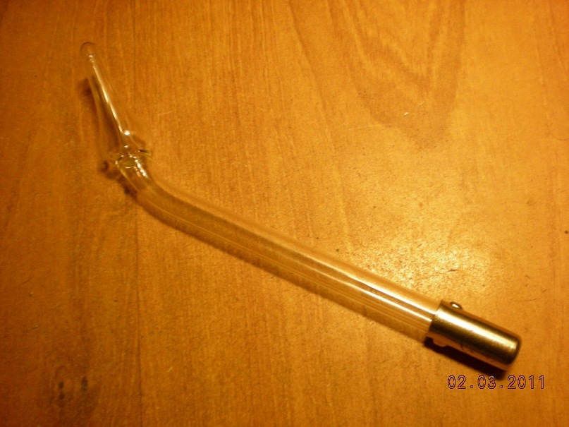

    Это безэлектродный разрядник-НУЛЬОД точнее у нег нулевое кол-во электродов, у меня тоже есть ПОДОБНОЕ )) y_3dc972a0.jpg
  14. nERV
    Банальный "электрод" от медприбора основанного на принципе дарсонвализации. И таки один электрод в нем есть.
    Судя по форме его куда-то засовывают :)

    Лампочку качаю рацией (Yaesu vx-6), ее антенна под столом. Легче всего заводится, если поместить в катушку контура из нескольких витков, настроенного на 30-50 МГц.

    Это не электрод а крепежный колпачек ХД))

    Где-то такую штуку уже обсуждали-приспособление для "ТЕРМОРЕКТАЛЬНОГО КРИПТОАНАЛИЗА":D
    Microtech, офигенный шарик! сам давно подобное хочу! она у вас от спектрометрии или откуда? можете покрупнее сфоткать?
    nERV, можно подробнее про этот электрод? чтото я таких и не видел никогда...

    Шарик от косметического прибора "фотон". Источник УФ лучей 230...290 нм, ну и немного видимой сини. Излучение превращает кислород воздуха в озон. Очень популярная стиралка ППЗУ с УФ стиранием. В своё время, переделал несколько этих "фотонов", для питания от 12В источника, ну и себе парочку оставил. Аналогичные по конструкции лампы использовались в спектроскопии??, слышал, что были они с рубидием или цезием, может они были как эталон частоты в атомных часах.
