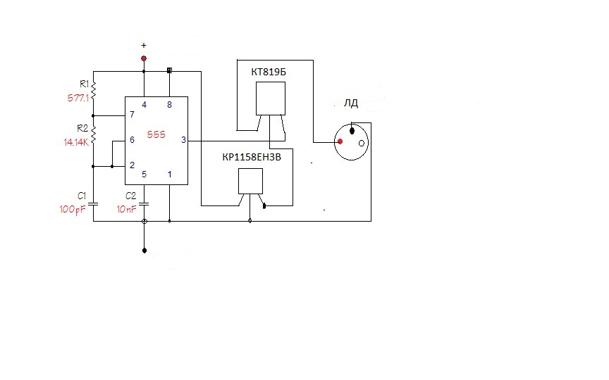

    Vanek Пользователь
    как вам вот такая схема импульсного питания с частотой 500кГц ?? питание от 5 до 18 вольт.
    идея бесполезна и неудачна! гораздо лучше модулировать от генератора стаб тока на быстром оу как в проекторах делают

  9. Vanek
    Vanek Пользователь
    почему идея неудачна?? что в моей схеме не так??

    Сократить затраты энергии, преобразуемые в энергию излучения, конечно не удастся, но зато, можно до минимума сократить затраты энергии, на тепловые потери, избежать лишних токов, а заодно и искривления характеристики, и падения мощности, ухудшении добротности излучения, вследствии повышении тока и разогрева.
    К тому же, например, диод, выдерживающий в постоянном режиме 1А, в импульсном, вполне может выдержать и все 2-3A, без отгорания волосков от кристалла, перегрева кристалла и его зеркал. Просто не будет успевать нагреваться, в коротком импульсе.
    Что же касаеться схемки - почему бы просто не сделать прерыватель питания, на полевом ключе и чип-драйвере мелком? (есть в 5-ногих smd транзисторных корпусах) Конечно, с некоторой емкостью на выходе, для сглаживания моментов включения-выключения диода.
