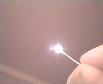

    На фотке тлеющая нитка.
    [attachment=0:2f1j0nvx]nit'.jpg[/attachment:2f1j0nvx]
    Но сигарета злее конечно.

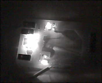

    Плата от старой шариковой мыши.
    Светятся оптопары.
