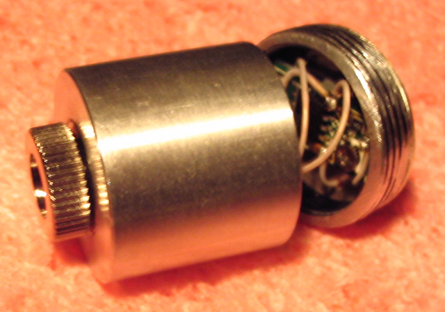

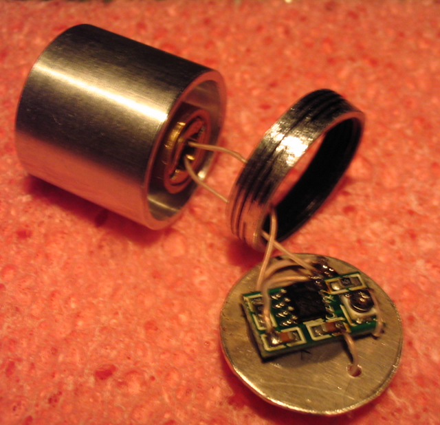

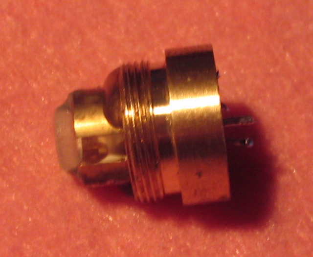

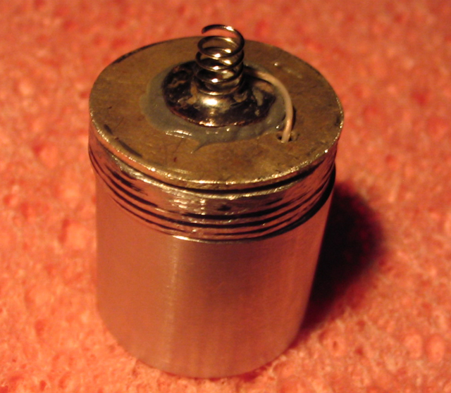

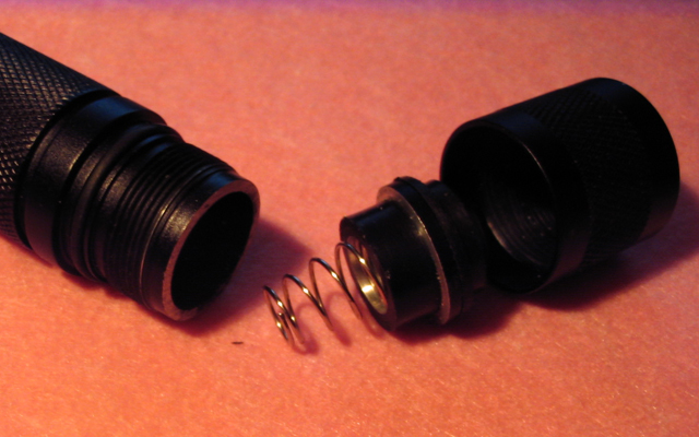

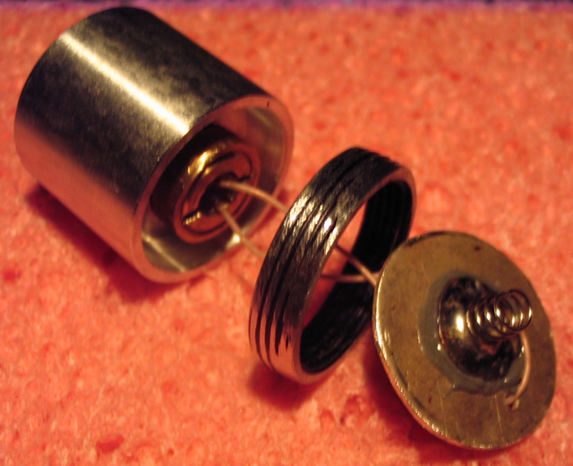

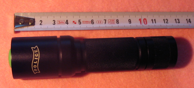

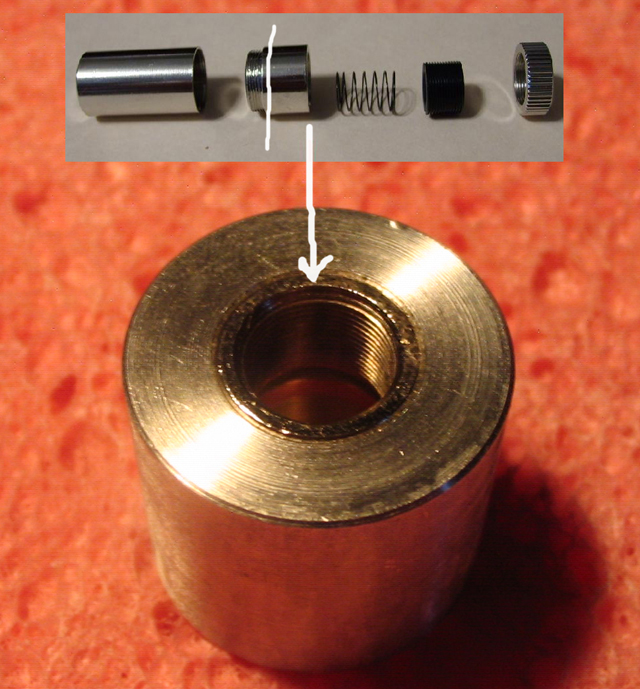

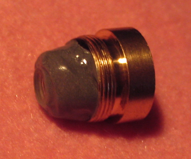

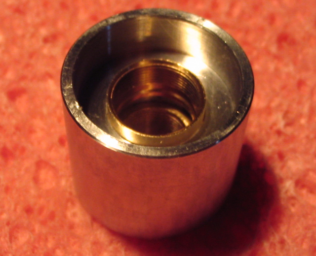

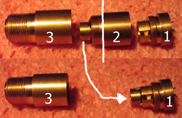

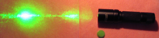

Зелёный лазер в корпусе фонарика. Задача стояла «запихать» модуль на 200мВт и акум в такой же корпус что у красного, синего и фиолета собранных ранее. Для лазеров были куплены четыре одинаковых фонарика и выточены под них радиаторы. Радиатор решил новый не делать, а использовать оставшийся четвёртый. Aixiz распилил оставил только часть с резьбой и запрессовал в радиатор а с обратной стороны радиатора запрессовал отпиленную часть №2 с резьбой от модуля переклеив с него «уменьшительную» линзу прямо на склейку. («уменьшительную» линзу я вынул из оправы для экономии размера): Для надёжной фиксации и герметичности промазал по окружности всё клеем: Резьба со стороны «головы» у фонарика была слишком длинная я её укоротил, а отпиленную часть использовал под драйвер. Что бы драйвер уместился, пришлось его «обрезать» и восстановить «рисунок» перемычками ну а затем приклеил его на серебряною пластину, а с обратной стороны пластины приклеил контакт на минус: Кнопка включения у фонарика «вечная» чисто механическая нажимаешь – светит, а если закручиваешь до упора – светит постоянно: В итоге вышло что хотел: Оптика - Стеклянная для Красного Ток на ЛД – 550мА
прикольный девайс получился, как "заводской" 5+! А ток 550 мА длязеленых нормальный? или больше можно?
