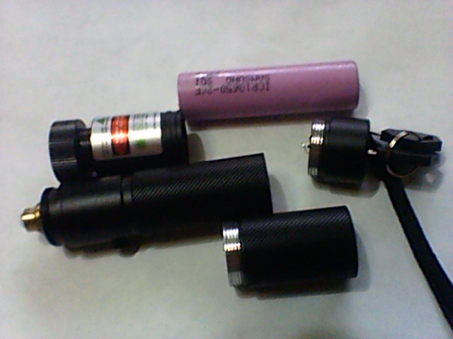

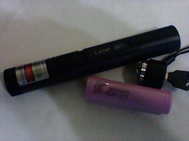

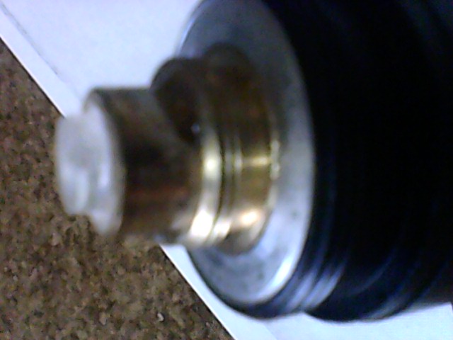

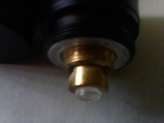

Не думаю что 50-70 мватт, побольше похоже, изоленту шинкует на конусе луча спички жгет, на черной пласмасе следы плавления оставляет (у друга который вместе со мной заказывал проверил) жрет также 1000ма, походу на самом деле кнопка барахлит, разобрать проблемно это да добрался до склейки сломать боюсь неакуратным действием, может кто варианты разборки подскажет? Фото позже выложу может кто подскажет как до кнопки и драйвера добраться.
Ну ни хрена себе, как так-то! Значит за 400р уже продают указки на >150мвт зелени !? Склейку трогать нельзя не обязательно, но очень увлекает, когда луч ярче становится, если на правильный угол поставить. Кстати, я так один модуль убил. Насчет разобрать, кому как повезет, иногда они просто намертво запрессованы. разбирали тут где-то вроде , поищите
Нашел советы только с помощью газового ключа и тисков, а хотелось бы не повредить, других советов нет?
