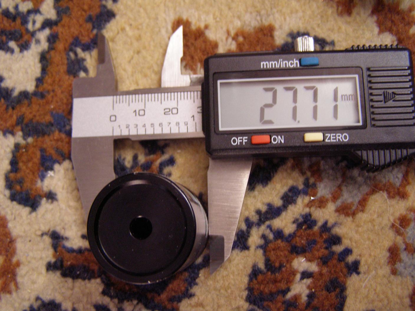

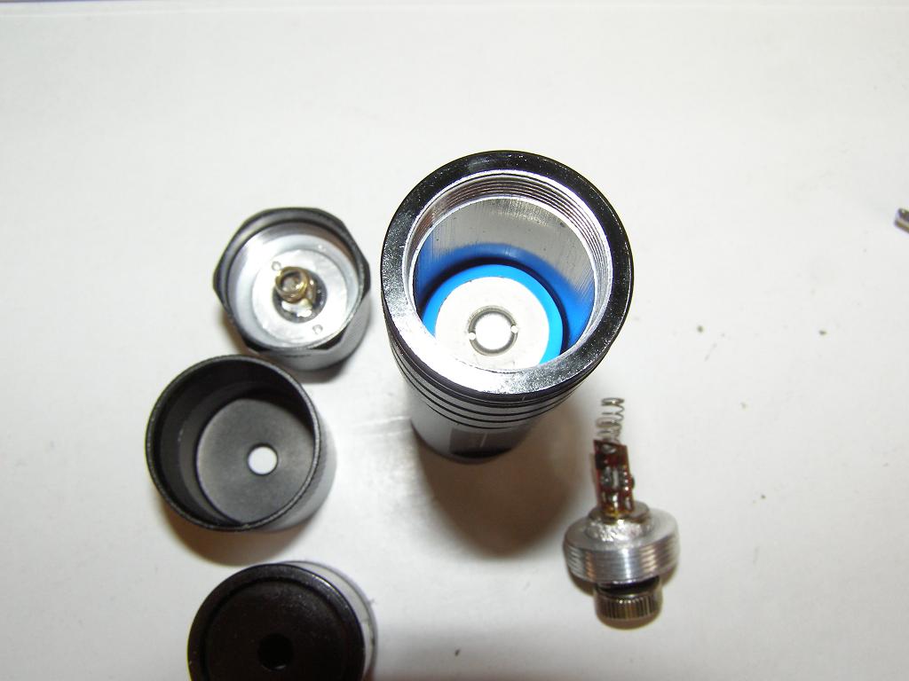

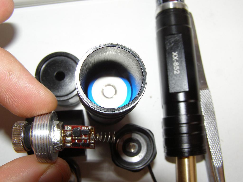

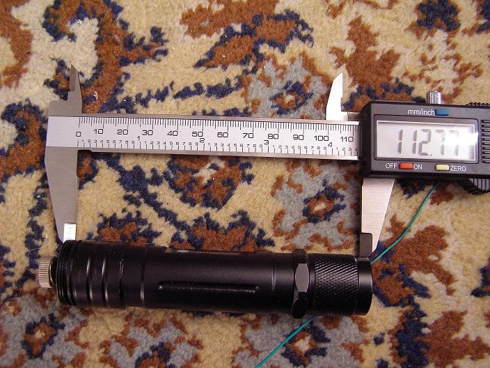

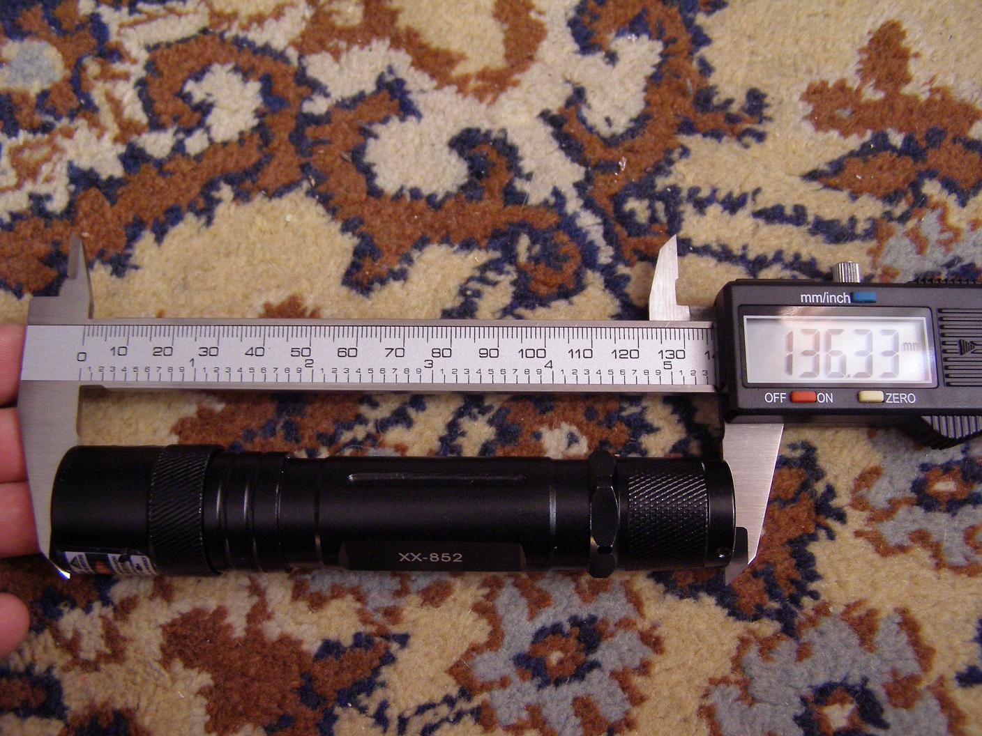

    ну шо ешо би добавить???если 3шт то дешевле,,,пакуют правда неочень :twisted: и трека не дают воопше,,,,зелений 1-0,5а кушал те все 3шт 0,42а по заводскойнастройке.
    корпус вещь. шас там 650 лазер живет .от фотки, его размери ,
    405 бил тоже,но не долго. малявкин акус - с + нетак воткнул :confused:
    аж да на диале наклейка красного луча :cool: ,а на фокале луч нарисован зеленим,кнопка если оччччень сильно и часно нажимать чуток проваливается не ее легко вернуть назад,,,проверено за такие дженьги лазерок на крепкую 5,,,(из 5балов)там есть на а123 (слабее 18650) и АА в том же корпусе,
    :cool: чесно не берите емкости АА(пишут 2500 зарядник 500мАпаказивает)
    p.s. так шоб не повредить, как я свой 532 при разборке паролон держащий драйверок винуть надобно ,

  14. boda
    boda Пользователь
    Сообщение 24 окт 2010, 23:10 на 11ст есть я ж писал
    цитата . так шоб не повредить, как я свой при разборке
    паролон держащий драйверок винуть надобно ,патом пинцетом или клещами против часовой
    посмотри мои сообшения есть куча фоток,резюк крутить против часовой до момента ослабления ,наростает а патом начинает тускнеть ,возвращаеш резюк в макс точку и запасаешся акумами
