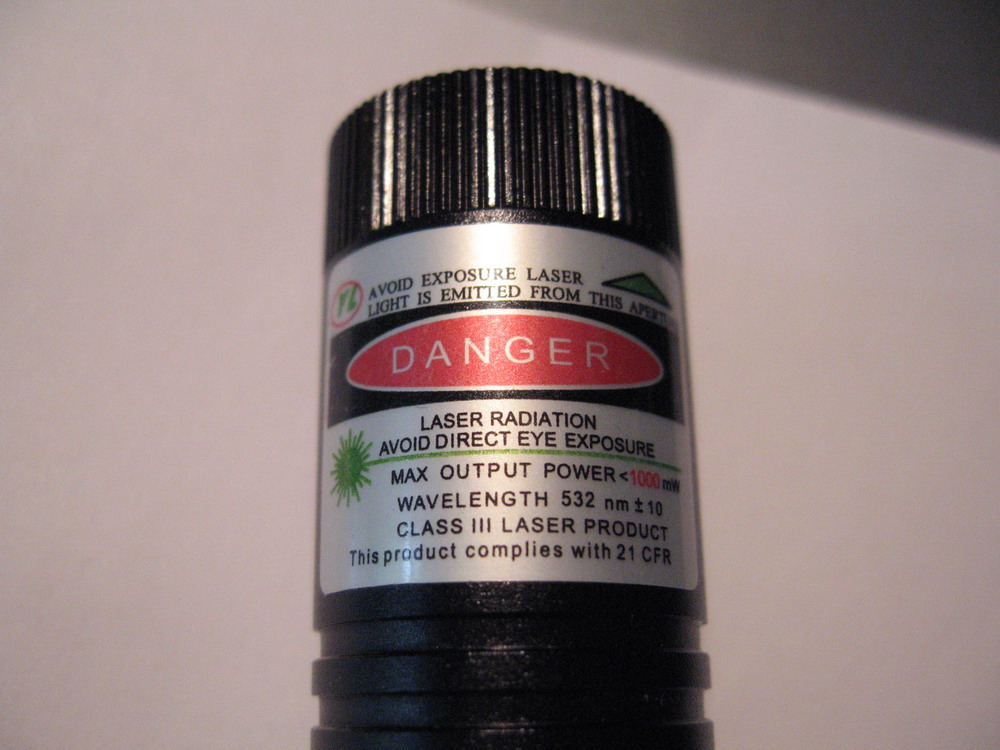

  19. GELLIOS
    GELLIOS Пользователь
    341
    Пришел лазер, очень интересная этикетка:)
    Подразумевается что может быть любая мощность до 1000 мВт :D

  20. zrgzn
    zrgzn Дракон
    309
    140
    Город-на-Болоте
    Ага, например, 5 мВт. 5 же меньше чем 1000.
    На этих чортовых указках на всех так. Нигде не указано "min. power >xx mW", везде указан верхний предел. Китайцы, такие китайцы.
