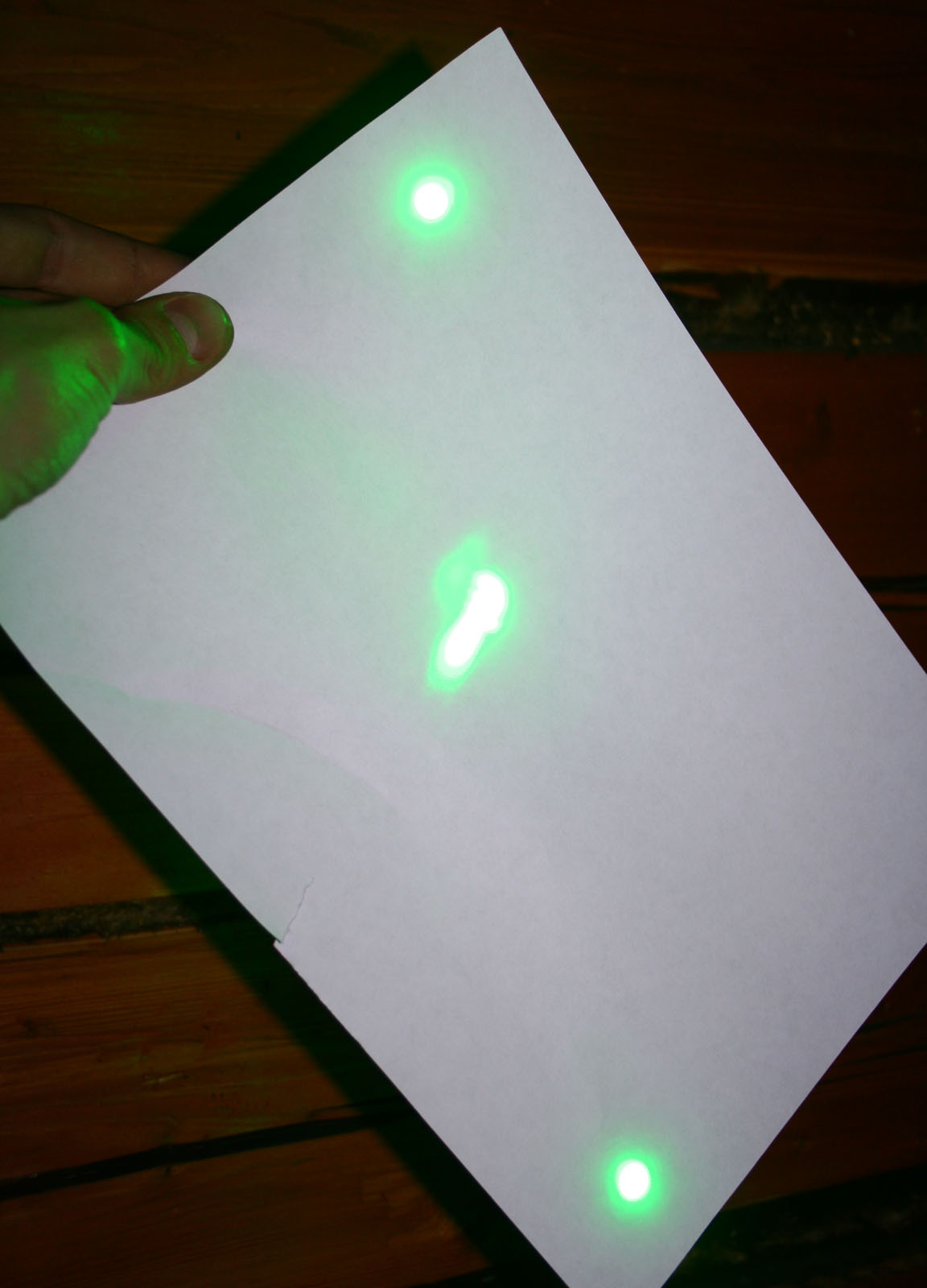

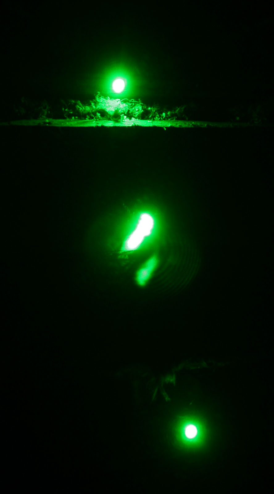

  15. zrgzn
    zrgzn Дракон
    А теперь немного о грустном. Сверху и снизу - точки "ручек" на 100 мвт и потерявшей наклейку (кажется, оно было 50 мвт. Светит почти как 100 мвт). Посередине - пятно от SD-302. Луч у неё соответственно жире и убожественнее. Фокусировочная система болтается как дерьмо в проруби, и, похоже, весьма криво сделана, что приводит к серии переотражений, выглядящих вот в результате такой грушей.
    Грустно это есть весьма.

  17. zrgzn
    zrgzn Дракон
    Небольшой апдейт. Расковыривание показало, что рассеивающая линзочка, стоящая сразу на выходе модуля и перед фокусировочной системой, посажена весьма криво (миллиметра на полтора смещена от оптической оси, при диаметре стекла в самой линзочке вряд ли больше 2 мм). Естественно она была незамедлительно отковыряна, после чего выяснилось, что, во-первых, её чрезвычайно трудно поставить по центру (чуть ли не микронная точность), а малейшее отклонение приводит к резкому изгибанию луча вбок, и, во-вторых, что при постановке её даже точно по центру пятно на стене показывает нам отвратительные интерференционные круги и кучу пятен вокруг. То есть, либо кривое пятно, либо полностью засранное мусором кривое пятно, на выбор. Кое-как удалось восстановить статус кво (лучше уж слегка кривое пятно, чем слегка кривое пятно в ореоле мусора). Попробую вместе с несколько более опытным в ковырянии зелёных указок организмом что-нибудь с этим безобразием сделать.
  18. Vik
    Vik Пользователь
    А если светить без рассеивающей линзы просто на стену? После склейки свет четкий??? Мож просто линзе пипецанама??? После рассеивающей должен быть кружок на стене 5см примерно на растояниипол метра.
  19. zrgzn
    zrgzn Дракон
    Может быть, и линзе пипецанама (скорее всего). Но тогда этот зверёк пипецанама заводской, ибо вся эта дрянь была изначально, без моего участия. После склейки кружок нормальный, но довольно размытый. Попробовать бы линзу заменить...
