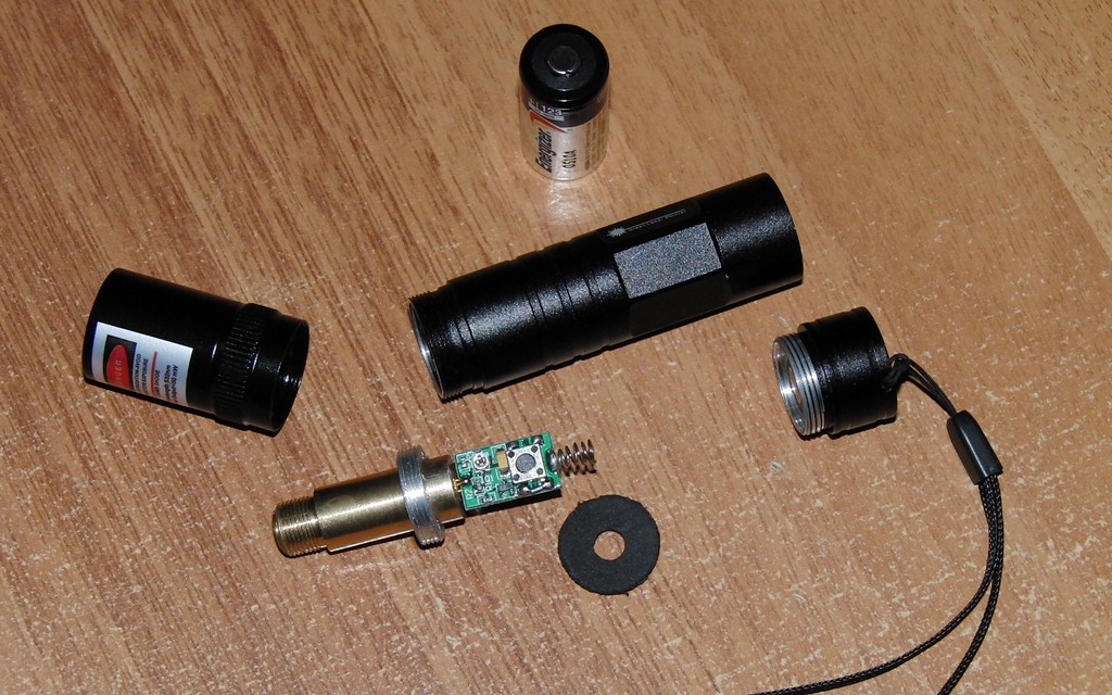

    Указка http://www.dealextreme.com/details.dx/sku.44990 легко разбирается, капля клея на резьбе коллиматора оказалась чисто символической и не доставляет никаких проблем для регулировки фокуса, который оказался не оптимальным и был впоследствии подкручен на бесконечность.
    [attachment=3:cggpnfnj]CIMG9793c.jpg[/attachment:cggpnfnj]
    Драйвер, как видите, универсальный, для любого корпусного исполнения. Он содержит кнопку, но поскольку в данном лазере выключатель установлен на заднице, кнопку на плате драйвера просто запаяли накоротко. Видимо, экономически выгоднее иметь одну линию по сборке, нежели в ряде моделей экономить на кнопках :)

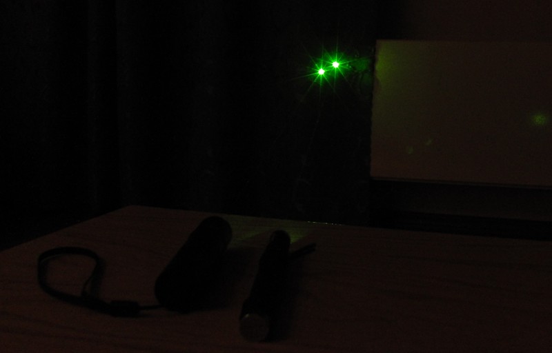

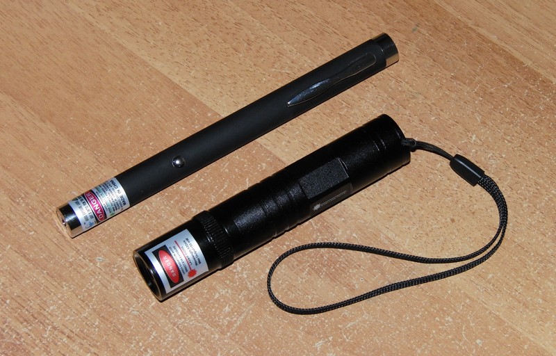

    Пришедшие еще три указки http://www.dealextreme.com/details.dx/sku.1619 оказались не совсем теми, которые изображены на сайте. Только сейчас заметил :) Ручка развинчивается не пополам, а имеет колпачок для смены батареек. Но я не расстроился.
    Заявлено 10 мВт. Две ручки имели визуально одинаковую мощность и были раза в 1,5-2 тусклее, чем представленная выше 50 мВт указка. Они сразу были раздарены.
    [attachment=2:cggpnfnj]CIMG9788c.jpg[/attachment:cggpnfnj]

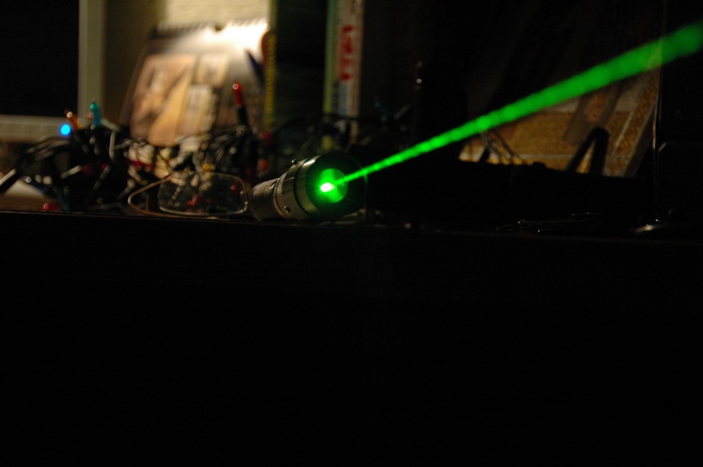

    Третью оставил себе. Она оказалась заметно ярче и не в чем не уступает все тому же конкуренту, ни по видимости луча, не по ощущаемому теплу. Однако потребляет всего 250 мА, против 400. К тому же имеет лучший фокус в бесконечности, и, вероятно, поэтому так хорошо себя показала в сравнении.

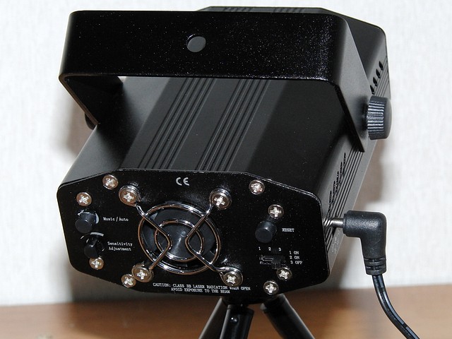

    Взял такую штуку http://www.dealextreme.com/details.dx/sku.44020
    Не буду здесь описывать комплектацию или какие-либо параметры, на сайте все это есть.
    [attachment=2:2706iewz]CIMG9777c.jpg[/attachment:2706iewz]

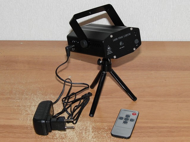

    Ожидал обнаружить в ней более серьезные модули, но увы. Цена говорит сама за себя. Фокусировка скверная, особенно у красного. Винты, которыми стянут корпус, в отличие от остальных имеют поврежденные шлицы. Вероятно, аппарат после ремонта, коробка тоже не нова, помята. Еще один камень в огород DX, торгующей отбраковкой. Вентилятор жутко шумит а в определенных положениях проектора еще и начинает бренчать. Менять! Мощность его избыточна, модули и корпус холодные.
    [attachment=1:2706iewz]CIMG9779c.jpg[/attachment:2706iewz]
    Ну, что пришло - то пришло. Отгуляем новый год и разберу его на запчасти для сборки RGB проектора. В нем есть дихроичное зеркало. Сложенные лучи проходят внутри полой оси шаговика и далее через две (?) дифракционные решетки, одна из которых закреплена на валу, другая стационарная на корпусе проектора.
    Хочу впихнуть в этот корпус гальво и синий на 445.
    [attachment=0:2706iewz]CIMG9780.jpg[/attachment:2706iewz]
    Меня просто поражает эта маниакальная любовь китайцев заклеивать все внутренности пистолетом. Будто оно укрепляет контрукцию... :)

    Это проектор эффекта "звездное небо"?

    Возможно :) Но звездами я бы это не назвал. Всего два режима работы, точки и полоски. Все достаточно однообразно. Сначала красиво, но быстро надоедает.

    Брал я такой проектор "погонять" на дискотеке, хотели продать нам аж за 5 тыщ деревянных:) ... Не вставил, по причине того, что развертка луча, если смотреть на проектор, весьма бедно смотрится... самопальный спирограф сейчас доставляет больше кайфа))) Но если использовать его, как донор, для построения другого девайса, интересно)))

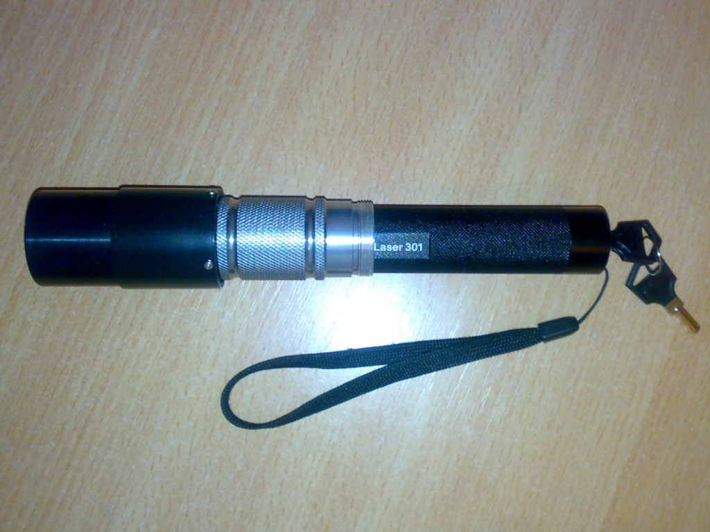

    вобщем убил выходную оптику на своем SDLaser 301 (http://www.dealextreme.com/details.dx/sku.26532) сперва расстроился, но потом совершенно случайно скрестил указку с окуляром от мелкоскопа, предварительно оставив в нем собирающую короткофокусную линзу диаметром в ~2,7см)) лучь теперь 5мм, а точка чистая-чистая, безо всяких ореолов. вобщем вот что получилось:
    [attachment=2:qzj0irip]30122010038.jpg[/attachment:qzj0irip]
    [attachment=1:qzj0irip]2010-12-31 17 56 40.jpg[/attachment:qzj0irip]
    [attachment=0:qzj0irip]2010-12-31 17 56 50.jpg[/attachment:qzj0irip]

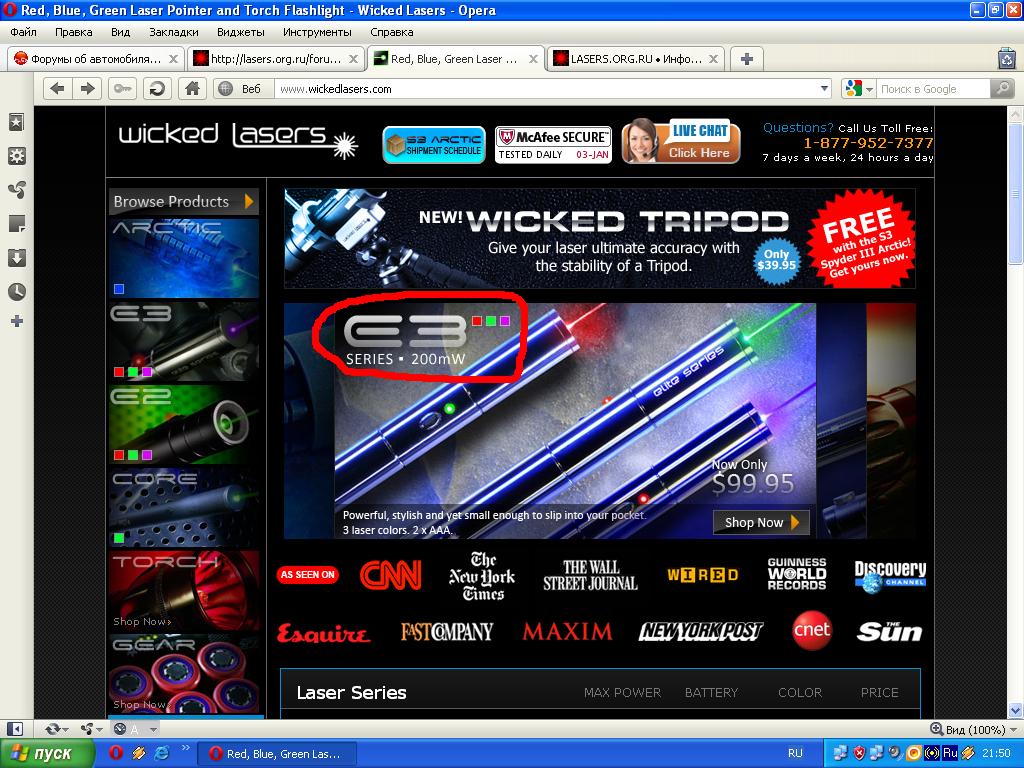

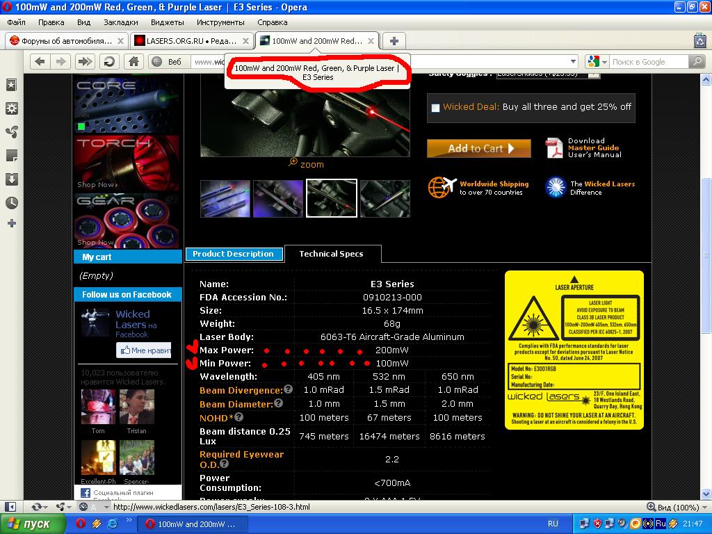

    Зыы Вот еще по Wicked тоже ниче не понятно. E3 Series вроде 200 мВт пишут.

    А вот про Wicked что скажете?....
