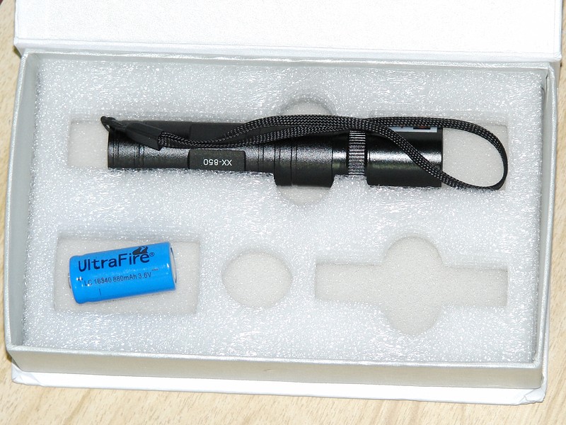

    Пришли указки XX-850, 26 дней с момента заказа.
    http://www.dealextreme.com/details.dx/sku.44990

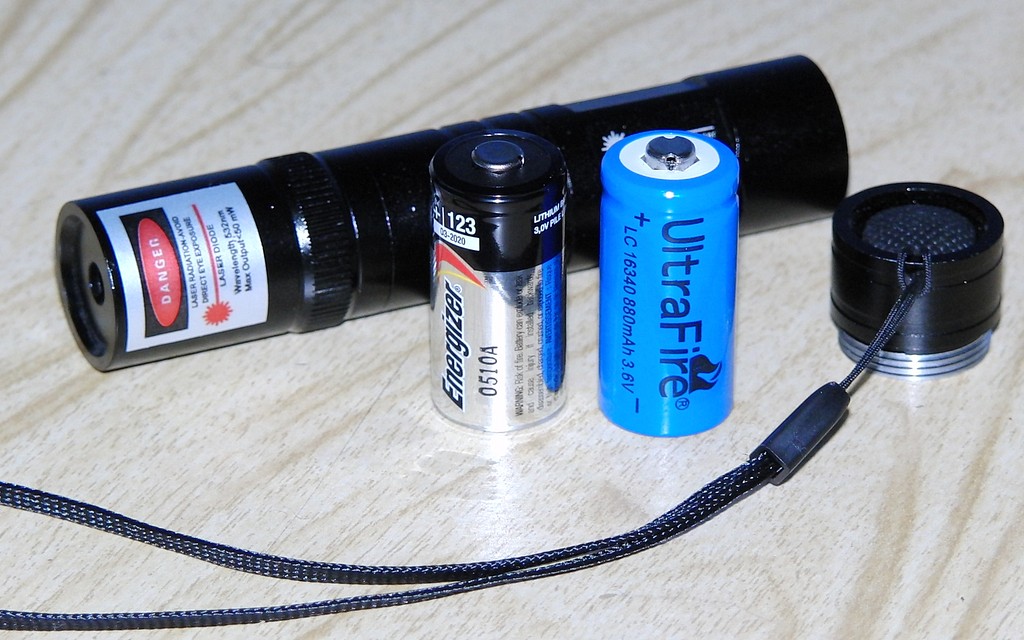

    Оба лазера были в одинаковых, но неродных коробках. В описании сказано, что элемент питания в комплект не входит, поэтому я предусмотрительно купил пару литиевых 3В батареек формата 123. Но в комплекте оказались аккумуляторы 16340, 880 мАч, что не могло не порадовать. Если мне не изменяет память, емкость батареек около 1300..1500 мАч.
    Заряд аккумов, вероятно, должен быть неполным. Попробовал и с ними, и с батарейками. По яркости никакой разницы не заметил. При питании указок от 3В их потребление составило 380 и 390 мА.

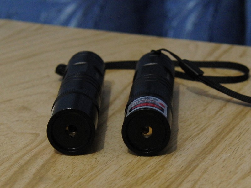

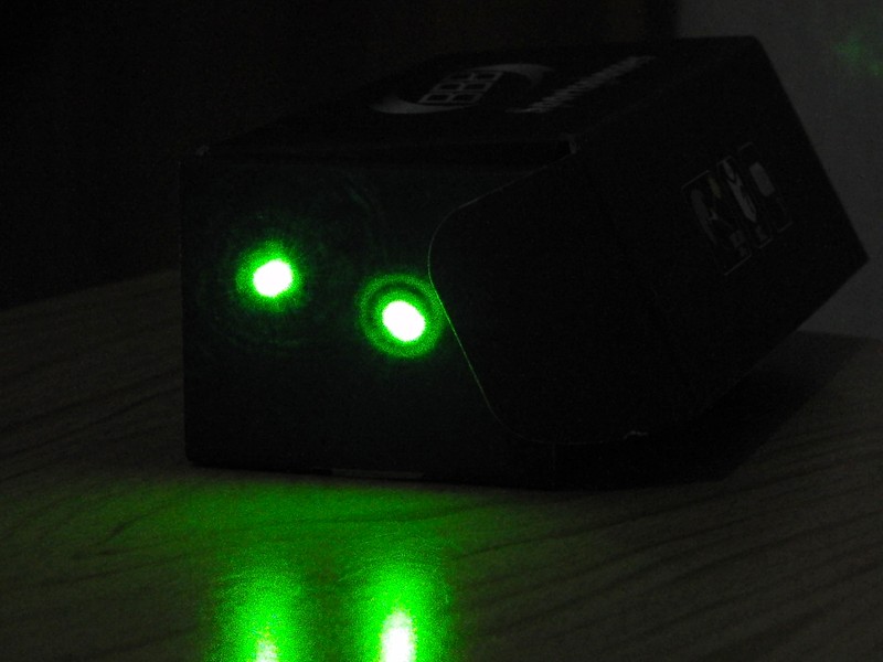

    Внутрь пока не лазил. Снаружи видно, что у одной из указок модуль сильно смещен относительно центра. У второй модуль заметно утоплен, на резьбе модуля (фокусировки?) видна капля клея. Ниже на фото вид точек обоих указок, здесь левая от левой, правая от правой, соответственно. Расстояние 4,5 м, объект - картонная коробка темно-синего цвета, высота коробки 55 мм (для сравнения). Указка со смещенным модулем дает более смазанную (вытянутую) точку с кольцами, у второй точка ровнее, без колец, но с бОльшим мусором.

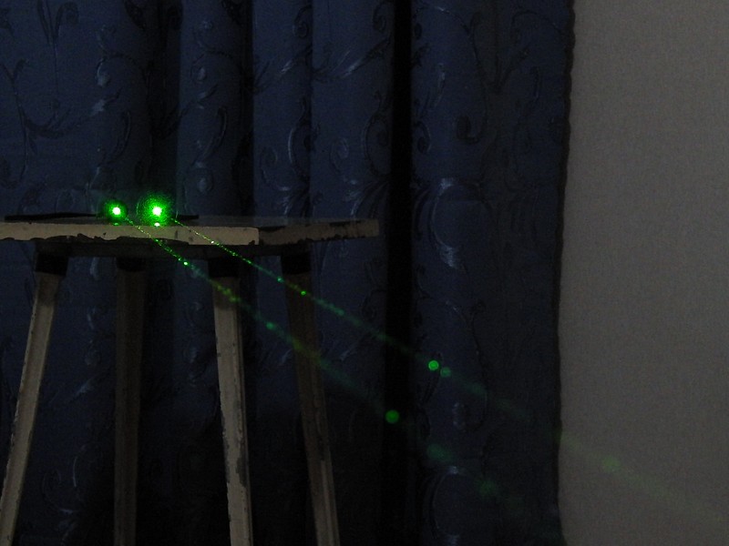

    Соосность луча и корпуса далека от идеала, если катить указку по ровной поверхности, то на расстоянии 6 м луч очерчивает круг диаметром около 50 см. Ниже фото лучей при комнатном освещении. Указка, дающая больше мусора, и здесь на выходе имеет более агрессивное пятно (справа). Она пойдет в подарок :), вторую с кривым коллиматором оставлю для экспериментов.[attachment=0:1uvisucp]CIMG9756c.jpg[/attachment:1uvisucp]
