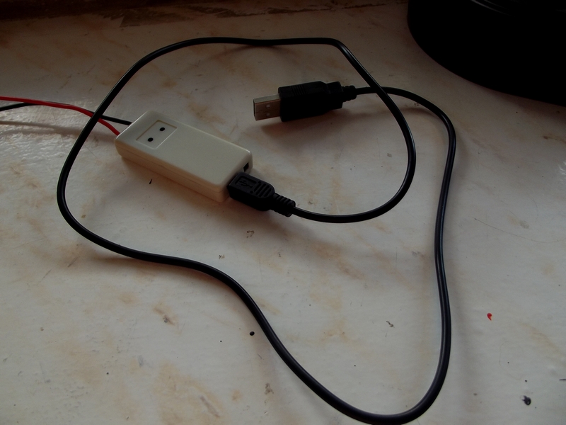

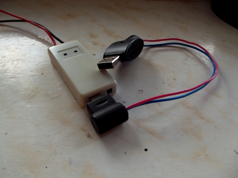

    Помогите с зарядкой на LTC4054 !!! Собрал эту зарядку работает идеально на 560 мА, USB (штекер) припаян к плате выглядит теперь как флешка и от него провода к батарейному отсеку! Тепеть баттарейный отсек скрепил с самой зарядкой ( переделал) но вывел USB (штекер) на провода длинной 50см и теперь заряжает током не более 200мА !!!??? почему так??? потом укоротил провода до 10см и снова все в норме (560мА) но 10см мне мало! Так в чём тут дело подскажите пожалуста!!!! При коротких заряжает 560мА , а от нескольких (разных) USB кабелей не более 200мА???? Для меня это загадка...... вот фото... DSCF4485.JPG DSCF4484.JPG
    так сопротивление тонких длинных проводов приличное выходит, вот ток и ограничивается ;)
  14. sklar
    sklar Новичок
    Да.....чтото я об этом неподумал:? Спасиба Умному Человеку!!!
