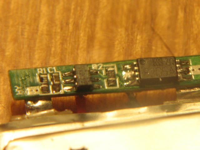

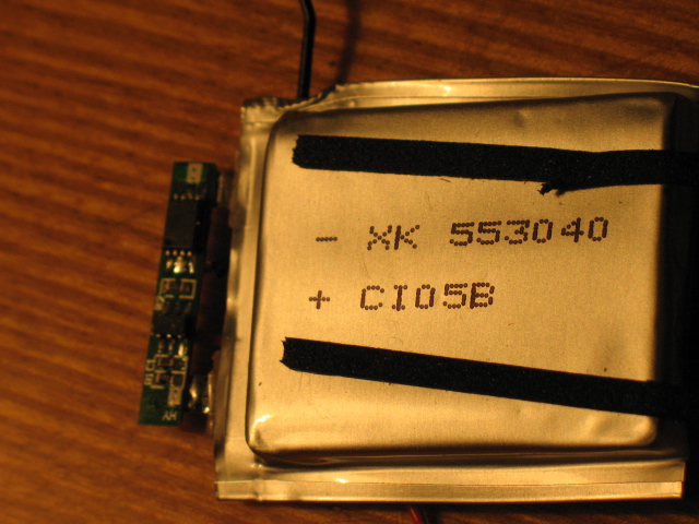

    извиняюсь за офф, но отдали ненужный плеер на аккуме)) разобрал, обнаружился Li-on аккум с напряжением 3.7 вольт, компактный, емкость хз, но плеера часов на 6 хватало, собственно вопрос)))
    на аккуме схемка есть, ее можно для зарядки использовать или она длядругиц целей служит???
    микрухи dw01 и 8205а))
    ps^ курить даташиты и мануалы не умею))
    *самое главное забыл :lol:

  10. tyago
    tyago Новичок
    Такие штуки есть на каждом* li-ion аккумуляторе, это - плата защиты (пример), защищает от перенапряжения и глубокого разряда, также от больших токов (КЗ). На ней стоят контроллер(слева) и полевик(справа, dual mosfet).
    Таким образом аккумы можно заряжать напрямую от зарядника, т.е они врядли рванут при этом, но не желательно.
    Да, если аккум рабочий, то лучше оставь все как есть :)
    если нет - то возьми оттуда полевик, или заюзай плату как-то так
    *почти, есть специальные li-ion-аккумы без защиты, например для ремонта акк.батареи ноутбука

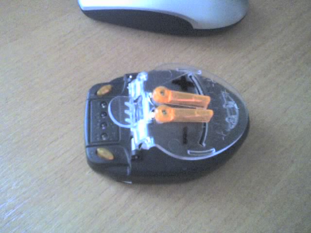

  15. luxor
    для твего акка посоветую простую китайскую лягушку , причём цепляй как оно есть то есть так: аккум :arrow: защита(лучше юзай аккум с ней) :arrow: лягушка
    [attachment=0:2xb54225]13-06-09_1215.jpg[/attachment:2xb54225]
    Внимание есть один ньюанс у этих лягушек короткие вилки :oops: и в розетку они почти не фтыкаются, но есть точно такие же но(на 50руб дороже) у них вилка нормальная, раза в 2 длиннее как раз в сетевой фильтр фтыкается :cool:
    З.Ы. а я лоханулся
