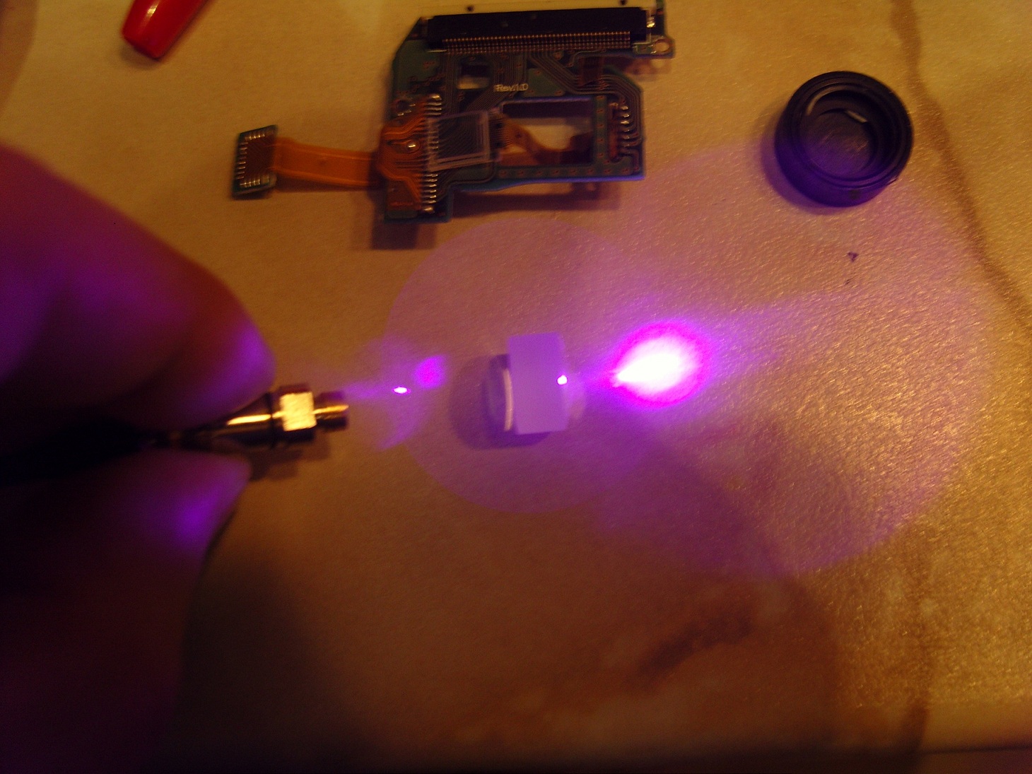

    вот в общем по порядку...
    1.Само прсветление у линзы.
    2 отражение от поверхности этой линзы.
    3 отражение от поверхности от не просветлённой линзы стекло.
    Линзы такие есть, время от времени подбираю под длины волн, вот та что с просветлением потерь меньше чем на стеклянных линзах аиксиза. По предварительным замерам около 3%.
      377,5 КБ
      797

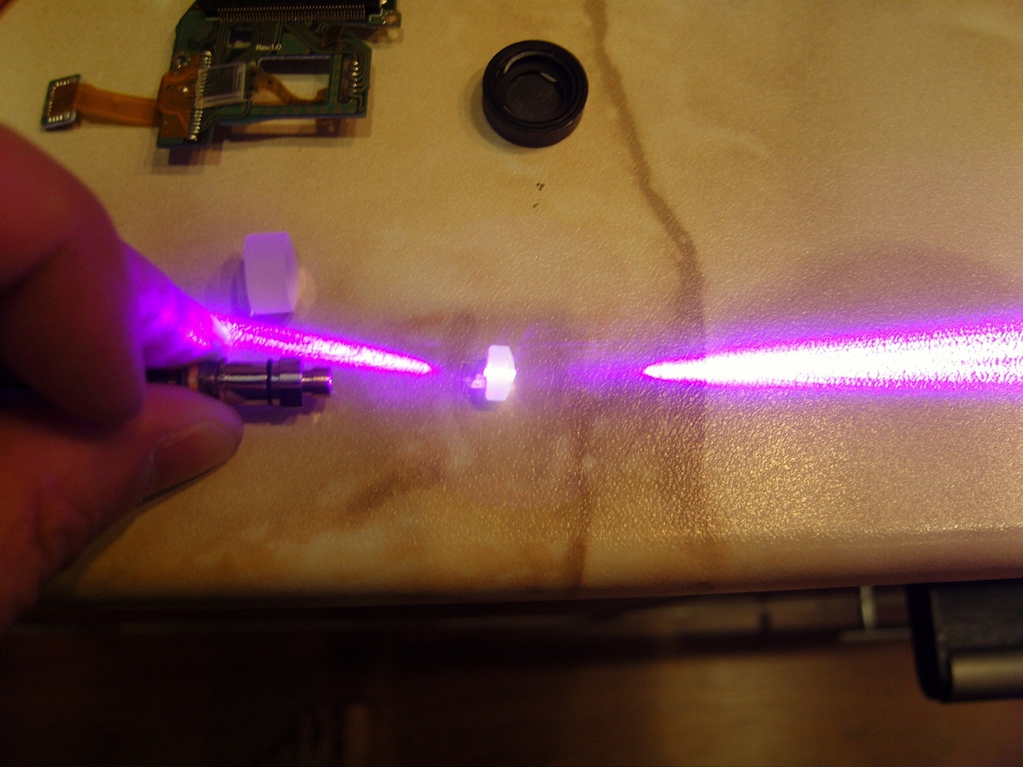

  8. axis
    Re: Задача на гране фантастики, прошу в тему мастеров
    2.
      420,6 КБ
      831

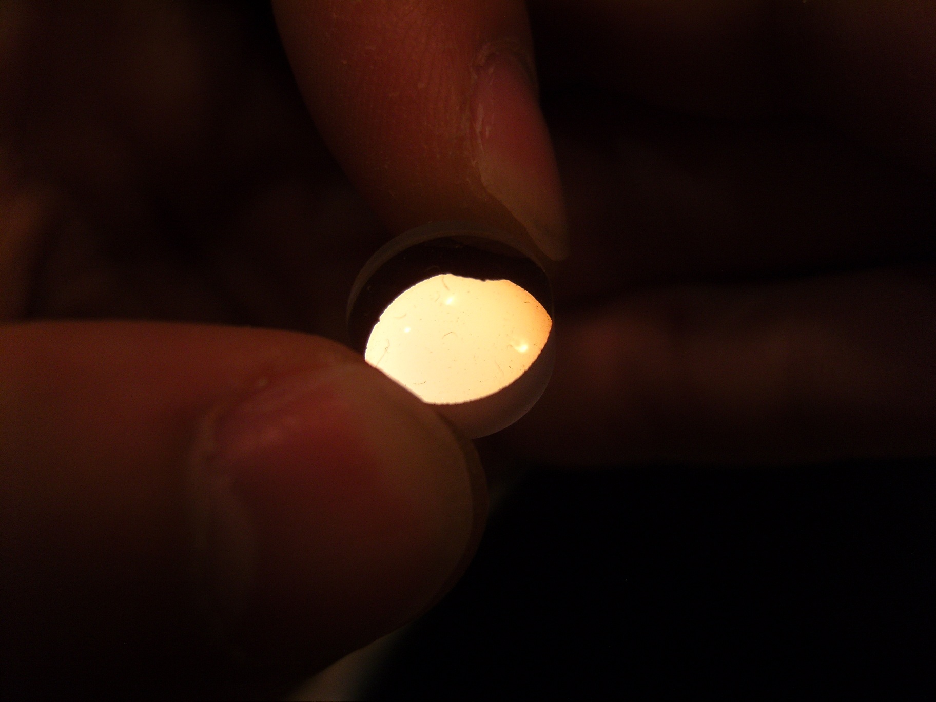

  9. axis
    3.
      455,3 КБ
      825
