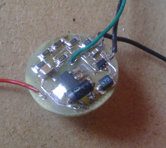

    Есть

  2. phino
    phino Пользователь
    хорошо собрано, но я бы дроссель другой поставил, а то этот слишком слабенький, витков 30 на гантельке проводом 0.3-0.5 и что там за цепочка мегаомных резисторов (106)?
  3. Avalon
    Avalon Новичок
    Да, это 50 мОм, а что дросель может так сильно влиятьна эту схему?
  4. Avalon

    не то что может, а влияет, без него работать не будет, тем более что транзюк мощный, дроссель просто не сможет физически запасти нужное количество энеггии и отдать потом ее в нагрузку, так что вполне из-за дросселя и не работает, и резюки какие то подозрительные, стоит промерить их сопротивление

    5 резюков по 10 мОМ

    почему на них 106 написано?

    вход 3В на выходе 2В, это нормально?

    Все верно 10 и шесть нолей

    диод должен быть шоттки например 1N5819 из недорогих, странно все это, 10 и 6 нулей это будет 1 мегаом, а не 1 миллиом, вот в этом наверно и засада, и еще дроссель не забудь поставить нормальный с хорошей добротностью, а не эту мелкую катушечку

    а диод у меня обычный

    ставь шоттки - высокочастотный, обычные в эту схему не пойдут, этж преобразователь высокочастотный
