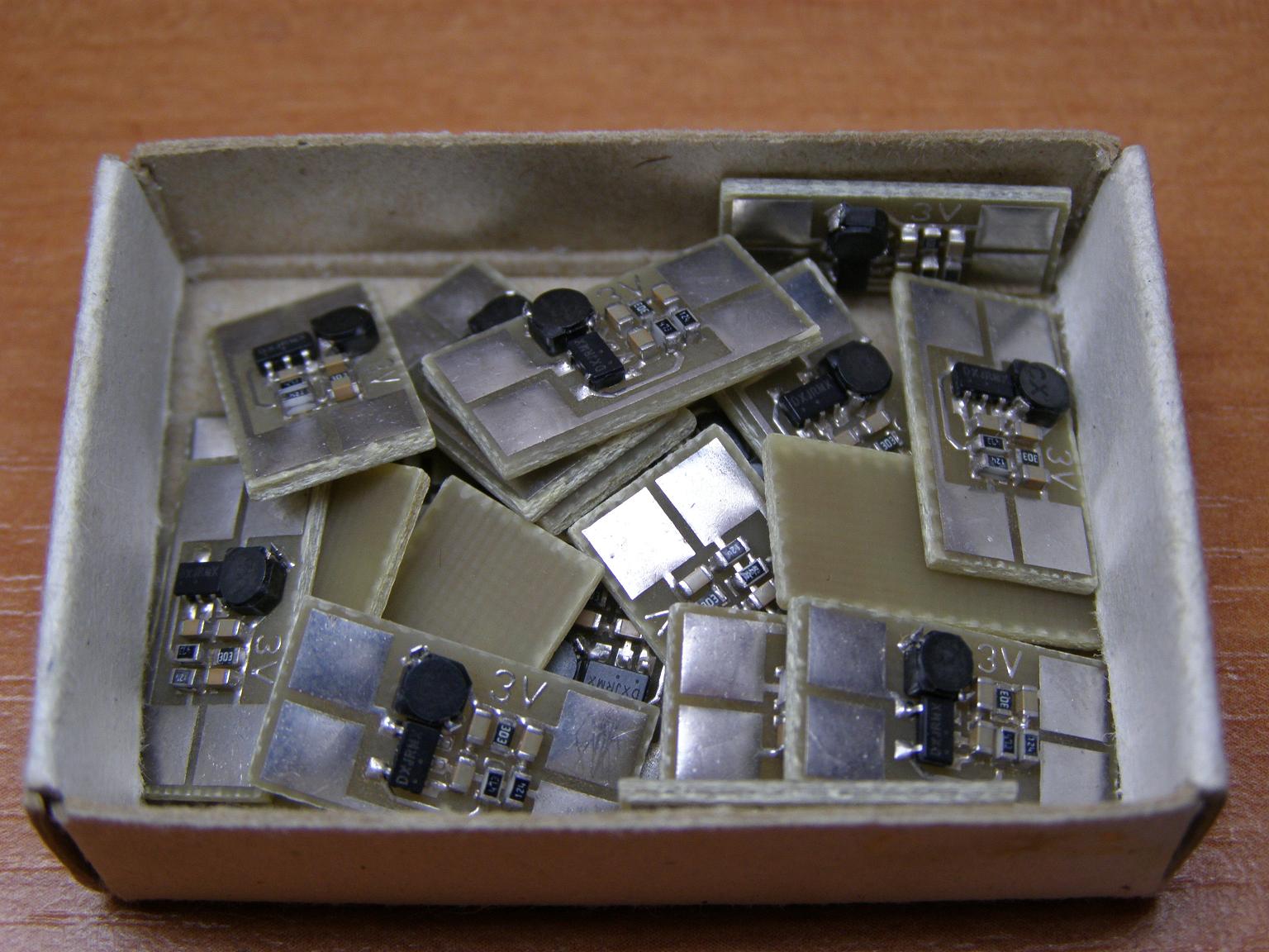

    [attachment=0:30qsdwgt]PB133504.JPG[/attachment:30qsdwgt]Всю ночь просидел за ними. Хоть бери и завод по их производству открывай :D ...
      194,5 КБ
      1.911
  20. vroon
    vroon Пользователь
    эт они в спичечном коробке лежат???
