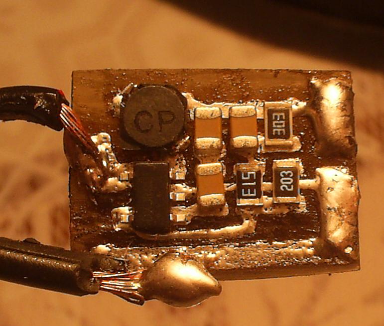

    Всем привет! сегодня спаял свой первый драйвер на ncp,только вот проблема-он не работает. Перепаял с новыми деталями-снова такая же фигня! Не знаю на что думать. Прошу помощи у спецов!! Вот моя схема и номиналы резисторов...

    Что-то я не вижу чтоб оно припаяно было. Детали будто (и скорее всего) просто лежат на плате без должного электрического контакта с дорожками. Припой в дефиците что-ли? )). И флюса я там не вижу. Даже признаков его работы (качественной пайки)...
    [spoiler:m6estlmr]Зелёные на сей раз не только от свинца в припое отказались, но и решили вообще перейти на безприпойную пайку компонентов! ))[/spoiler:m6estlmr]
    В общем пропаяй всё нормально и должно заработать :). Это основная причина, по которой драйвер у людей не работает. Или непропай, или где-то замыкание...

    Я на плате первый раз паяю-наверно что то не так делаю! Да олова на плате маловато но сейчас прозванил "верхушки" контактов и везде вроде есть соединение с дорожками. И зачем флюс нужен,я им просто никогда не пользовался, да и нету его :oops: . Уже весь форум перечитал-думал легко смогу спаять этот драйвер,но оказывается не всё так просто :)

    Как правило его проще готовым купить за 7 баксов, дешевле и качественнее получается :). Всё равно его потом ещё к ЛД попробуй припаять нормально...
    Прозвонка не катит. Когда касаешься щупами - контакт появляется из-за прижима. Контакт может быть и без прижима, но настолько паршивый что устройство просто откажется нормально работать.
    Зачем нужен флюс? Он выедает окись. Разогретые металлы очень быстро окисляются и не паяются. С флюсом припой поверхности смачивает как вода тряпку. Самый известный флюс это канифоль, но сейчас есть химия и посовременнее. Например различные водосмываемые пастообразные флюсы на основе глицерина. Ещё после пайки важно флюс удалять (канифоль вредит не сильно, а вот остальные флюсы...), т.к. он сильно влияет на работу схемы, если содержит кислоту, влагу и прочие проводящие ток гадости... Экономить его не надо. Тут чем больше, тем лучше. Со временем научишься подбирать оптимальное количество и вовремя добавлять свежего (флюс теряет свои свойства при нагреве и работает недолго).

    Сегодня 2,5 часа я эту схему мурыжил и мой труд был не напрасен-всё заработало.Одна дорожка было совсем тоненькая и поэтому схема не работала,точнее лд раз моргал и отключался. Я дорожку эту медным проводком заменил и заработало!!! спасибо инфу за схему и за информацию!! Деталей осталось ещё на 7 схем,и завтра буду ещё делать,думаю процесс пойдёт уже быстрее)) И ещё вопрос по этой схеме-инферион писал что при севших аккумах ЛД начинает быстро мигать,а у меня же он просто тускло начинает светить. Это нормально??
    зы. Кстати схемка очень маленькая получилась 0,9*1,2 всего))
