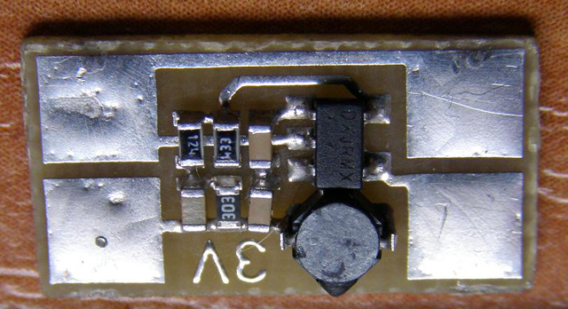

    Сделай фото драйвера с хорошим разрешением (что бы номиналы были видны).

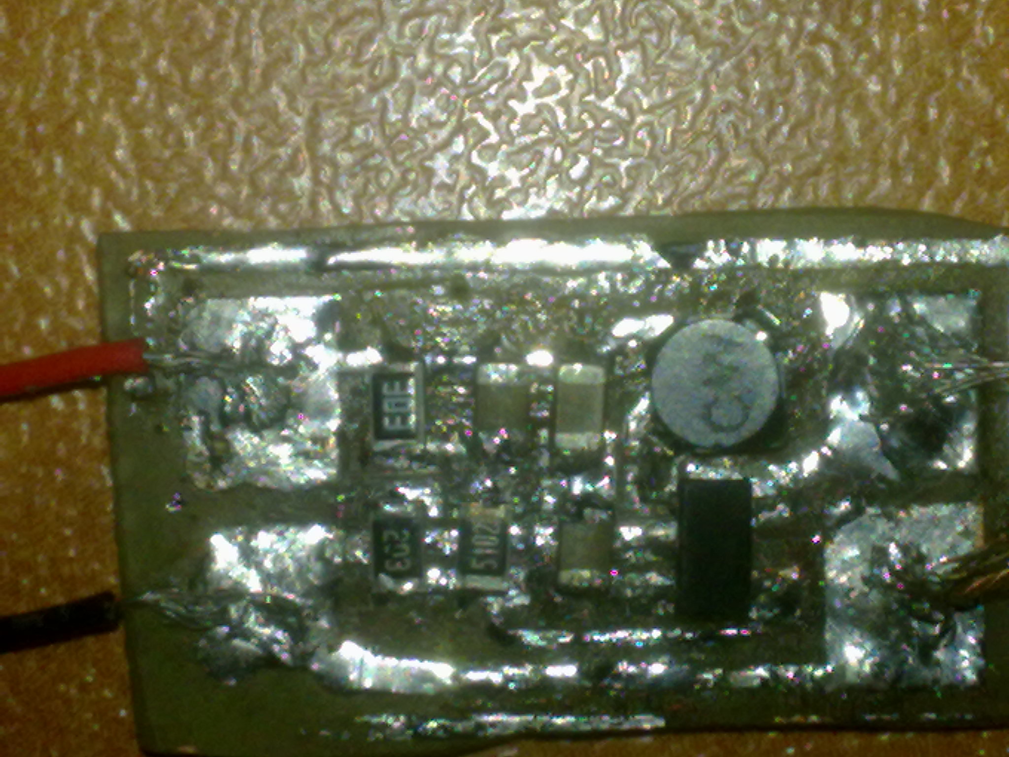

    Коряво получилось, с телефона фоткал

    Печать надо было перевернуть.(Зеркально)
