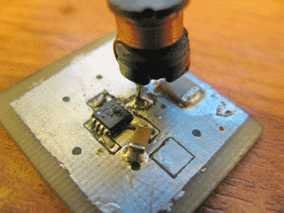

  8. verba1
    verba1 Новичок
    Печатная плата делалась по этой схеме
    Получилось вот что
    Распайку получилась нормально, правда после того, как схема не захотела работать я туда полез паяльником 25Вт, немного подпортил :cry: , дорожки под микруху сорвал :cry: , но это не проблема сделаю еще. Вот что осталось
    З.Ы. Печатную плату делал первый раз в жизни, думал как хороше что все с первого раза вышло, а тут нифига не пашет :cry: .
    эхххх((а с верхней стороны классно выглядит
  10. INFERION
    1.870
    Украина, г. Полтава
    А то что кондёры не тянут рабочую частоту преобразователя - ничего? Хотя смотрю там вроде как зашунтировано керамикой, только дороги длинные и тонкие.
    Ещё под чипом есть дорога, которая явно не является массой. А там ведь площадка, на которой обычно масса. Это причиной являтся не может?
    А вообще такое поведение вполне можно свалить на плохую разводку платы, или недостаточную ёмкость кондёров (у этих электролитов она очень низкая на высоких частотах).
  11. verba1
    verba1 Новичок
    Кондер на входе без керамики, на выходе паралельно керамика стоит.
    Под чипом идет дорога которая соединяет три ноги вкучу, только что обсмотрел чип, кроме как бововых ног других контактов нету, все пузо покрыто пластиком.
    Единственное решение попробовать сменить кондеры? Думаете следует искать танталы?
    Дороги делал 1мм, в каких местах они тонкие, или нужно тупо заливку на все свободное место деать?
    з.ы. Танталлы купил бы стразу, но в магазине их не оказалось....Еще, чип не может испортится если я его грел паяльником 25Вт? Или если в холостом режиме дает 3.3 значит все гуд?
  12. INFERION
    1.870
    Украина, г. Полтава
    Чип скорее всего рабочий. Попробуй для начала кондёры зашунтировать нормальной керамикой - микрофарад на 10. Например в SMD 0805 впаять прямо на дороги между выводами кондёров. Ещё дороги на печатке длинные и тонкие. И масса разведеня непонятно както. Попробуй в целях эксперемента усилить дороги пропаяв их медным проводом. Особенно участок от массы чипа до кондёров...
    Странно что пузо закрыто пластиком. Мне бы такой корпус, а-то вечно там теплоотводящая площадка, не позволяющая пропускать дороги под пузом...
  13. verba1
    verba1 Новичок
    Я бы сразу туда керамику впаял на 10 микрофарад, просто на схеме указанно 0,1мФ, я так и паял.

  18. verba1
    verba1 Новичок
    Shalun1995 а что у тебя на фото за дроссель и кондеры? А то я решил начать все заново и уже с новым дросселем и танталловыми кондерами. Вчера 2 часа сидел, и всетаки припаял паяльником к каждой ноге микрухи по проводу, затем эти провода к плате, учтоб удостоверится что дело не в плает или отсутствия контакта у какой-то ноги. Система заработала так же само..... Но я пока не сдаюсь! Фото чисто поржать:
    хардкорин!!"!!!!микру жалко :cry:
  20. Shalun1995
    Shalun1995 Пользователь
    100
    Дроссель-гантелька из БП от видака, кондёры-10мкф керама из жосткого диска
