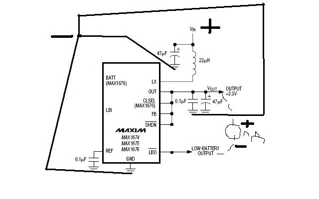

  3. monahandrey
    monahandrey Новичок
    Про землю я знаю, и про обозначения тоже.
    Просто подобные схемы пока плохо разбираю.
    Значит полярность должна быть такой?

  4. ArtDen
    monahandrey, добавил в первое сообщение схему, по которой я питал красный лазер.
    Да всю землю надо соединить вместе. Ещё желательно придерживаться правил монтажа, которые расписаны в даташите.

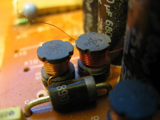

    Зацените такую печатку под фонарик D=22мм , но можно уменьшить,
    особенно интересно мнение спецов по поводу разводки
  18. ArtDen
    А дроссель у тебя какой? Судя по печатке он маломощный должен быть. Такой для этой микросхемы не годится, т.к. он будет сильно греться, проверенно
  19. Shalun1995
    Shalun1995 Пользователь
    Норм у меня дроссель , а нга печатке дырочки под дроссель можно и подвигать,исходя из твоих нужд
    Меня интересовало мнение знающих по поводу разводки силовой части схемы
