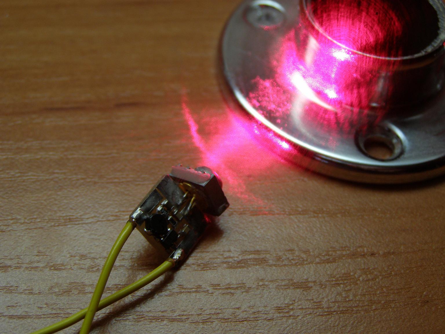

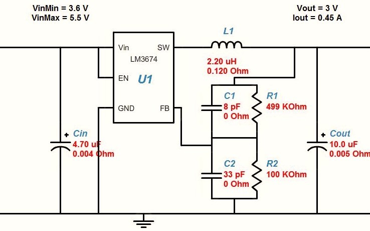

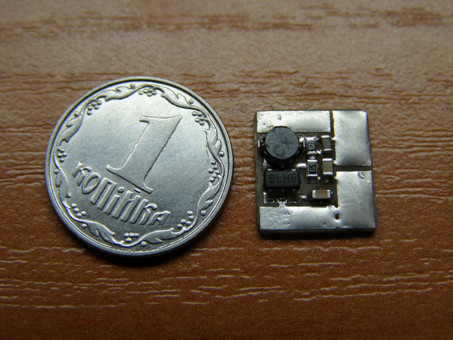

    Такс... Сегодня я вас порадую :). Собрал, работает замечательно. Вот вам фотки:[attachment=3:1o3t7mux]LM3674_1.JPG[/attachment:1o3t7mux][attachment=2:1o3t7mux]LM3674_2.JPG[/attachment:1o3t7mux]Собирал по этой схеме:[attachment=1:1o3t7mux]LM3674.PNG[/attachment:1o3t7mux]Печатка вот:[attachment=0:1o3t7mux]Driver at the LM3674.zip[/attachment:1o3t7mux]В общем параметры снял такие:
    - КПД - 95%, при напряжении питания 3,88V и токе нагрузки в 280мА. У этой схемы, при снижении напряжения питания, КПД растёт.
    - Напряжение стабилизации получилось в 2,96V, что на 0,01V больше расчётного и довольно хорошо вписывается в разброс характеристик компонентов.
    - Потребление на холостом ходу - 9,5мА.
    - С этим ЛД (NEC AD-7170A) ток 280мА, на других пока не эксперементировал. Такой ЛД у меня проработал месяц без плавного пуска с током в 320мА (падение составило 3,12V). Так что думаю этому долгая и яркая жизнь обеспечена.
    - Осцилограф никаких пульсаций не заметил совершенно. Даже с чувствительностью в 10мВ на деление.
    - Плавный пуск визуально разжигает ЛД в течении 0,5с. Очень мягко, без тормозов и приятно...

    Габариты платы 10,5*9,5мм (10*11мм). Из них начинка занимает всего 6,5*6,25мм! Остальное ушло на контактные площадки. Плата делалась под стандартные лазерные модули. Её можно припаивать прямо вместо штатной.
    В общем это идеальный вариант для питания красных ЛД из приводов. Обошёлся он мне ненамного дороже драйвера на LM2621. Всего в 50грн. (200р.). Паять такие штучки с новых деталюшек одно удовольствие.

    Зачоотная конструкция, всего ~7x6мм :confused: Молодец ;)

    suslox. У регулируемого опорное напряжение 0,5V. С него источник тока хорошо делать. А вот с плавным запуском будут заморочки... Нужно чтоб напряжение при включении скачком поднималось до напряжения зажигания ЛД (около 2,2V), и уже потом плавно наростало. Иначе тупо будешь ждать, пока он хотя бы загорится. Короче бери пример со схемы на том крошечном линейном стабилизаторе. Он тоже регулируемый. В него пришлось добавлять ещё один резистор. Но та цепочка расчитана на 1,2V, а тебе же нужно её пересчитать на 0,5V.
    А вообще зря заказал. Поспешил. Я её ещё не отмучал как следует. И пока мучаю - не редко натыкаюсь на лаги, скорее всего связанные с пульсациями или фиговизной внутреннего ИОН (никогда не видил ИОН на напряжение в 0,5V, везде на 1,2...1,25V)...

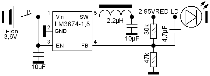

  10. axis
    Подойдёт. Думаю что тебе это нужно....делать :)
    При питании от 3,6 вольт КПД получишь 96,4%.
    Плавного пуска нет.

    axis А чего резисторы с таким большим сопротивлением? Как бы не получилось, что неудачно пальцем ткнёшь - и спалишь ЛД :)
    Экономия микроампер (тысячные доли миллиампера!) при том, что ЛД постребляет 200+ миллиампер - глупо. Зато получаешь высокую чувствительность схемы к пальцам, грязи и т.п...
  12. axis
    Неужто ты думаешь что у меня хватит мозга- точнее начинки из познания по электронике чтоб схему замутить??? Не... Я пока учусь :)...
    Схема собрана инженерной мыслью National Semiconductor Corporation.
    Я только параметры зарядил.
  13. INFERION
    А я номиналы по-меньше беру не из-за пальцев. Такие вещи во время работы лучше вообще не лапать. Я так иногда и комп свой перезагружаю. У меня кнопка ресета утоплена как сброс в часах (явно корпус для линуксоида), так мне проще открыть крышку и ткнуть пальцем в какой-то чип на мамке :D ...
    В общем я больше 100k сумарного сопротивления в делителях стараюсь избегать из-за флюса. Иногда грязь не могу удалить, которая несколько мегаом даёт...
