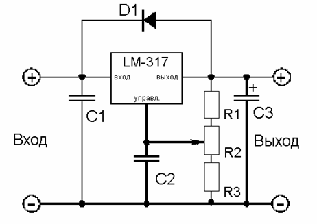

    Народ подскажите LM 317 T подойдет для этой схемы ?

    А у меня в наличии только КР142ЕН12А (LM317Т) - пойдет она для драйвера? Вединственном на город магазине нет даже намека на LM317 :(
  18. Aleksandr
    Подойдет если питать будеш от источника питания напряжением больше 6-7В

    Что за шняга такая????? :evil:
    Вот на этой странице показанно совсем иное расположение выводов многострадальной микрухи... http://www.cqham.ru/lm317.htm
    Мало того что на вашей схеме стабилизатор висит "в воздухе" так вы ещё и распайку видать перепутали... И мне всётаки очень хотелось бы знать, почему вы снимаете напругу с управляющего вывода микрухи и почему она не имеет опоры на минус?
    И вот ещё что. Говорят, она шуметь умеет... http://news.cqham.ru/articles/discuss_s ... id=304#347
    ПС: схемы обычно пишут наоборот, с левой стороны источник, а с права - нагрузка.
  20. Artemka
    Ммм.. посмотри внимательнее, картинки одинаковые)) И распиновка соответственно тоже)
    подаем напряжение на Vin снимаем через Vout через резистор, а упр делает так, чтоб на резисторе падало напряжение 1.25В
    ЗЫ: не нравится- рисуй свою слева направо.
