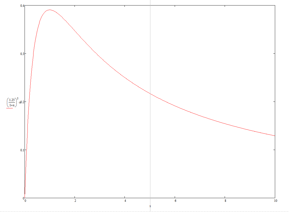

    так там 2Вт максимум будет. Не умрет наверно.
    боюсь,что хорошо ему не будет вообще...лучше подберите сразу мощный постоянный резистор по формуле
    умрет и еще как....попробуйте на резисторе на 0.5вт рассеить 2вт...
  4. Cyber
    Cyber Пользователь
    на самом деле маткад сказал, что там мощность даже меньше 0,4Вт максимум.
    посмотрим,что скажет практика, а не программы...

    схема реагирует на обрыв резистора плохо!!!! это раз. во вторых- как мощность считали?? на резисторе 1.25 вольт падает, при 0,8 ом это 1,5 ампер. мощность= напряжение умножаем на ток, получается мощность будет 1,875 ватт !!!! но даже на 5 ватт резюк будет грется!!!!
  9. Cyber
    Cyber Пользователь
    ну 2Вт на постоянном, а на подстроечнике в соответсвии с вышеприведенным графиком, где х-сопротивление подстроечника
  10. Vanek
    Vanek Пользователь
    твою мать!!!!! и на подстроечнике так же!!!!!!! и забей на графики, практика нужна !!! по этим прогам и ЛМ137 от 3,7 вольт может работать блин!
  11. Vanek
    Vanek Пользователь
    и еще, график неверный! ток ЛМ317 рассчитывается по формуле 1,25\R а не по 1,25/1+R

  13. chem_kot
    Что вы все прицепились к графику? Может быть он и не совсем верный, но при нагреве резистора ток нагрузки снизится из-за повышения его сопротивления...возможно, тепловое равновесие и установится, но не факт, что резистор доживет
